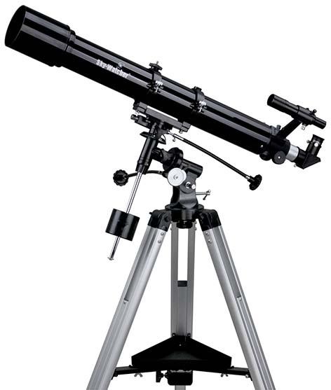

Lunette achromatique 90/900 sur EQ2 ... simple idée, je ne l'ai jamais essayée.

j ai cette lunette depuis noel . Et du peu que j ai pu la sortir , j en suis bien content . Pour moi elle vaut au moins (meme un peu plus ) que mon ancien 114/900 . Je pense que c est un bon premier instrument...

la lunette skywatcher 90 900 serait à 168 € chez promo optique (pour une nouvelle cliente comme moi !), alors je pense que je vais suivre vos conseils. Encore un grand merci !
salut Flog73,
Je rejoins les copains sur ce choix, j'ai un collègue de boulot qui s'est acheté la version Skywatcher sur Eq2 et franchement elle m'as surprise par sa solidité, ils ont bien amélioré les portes oculaires sur ces modèles (meme avec mon gros zoom dessus ça tennait bien !), la monture Eq2 c'est bien pour aprendre.
C'est une belle grande lunette, on as maté jupiter c'etait sympa, mon pote etait sur le cul ;) , pour débuter c'est le top, pis ça se garde ce genre de tube :)
Apres, les oculaires sont basiques, il lui faudras un oculaire de qualité pour en tirer son potentiel ;)
