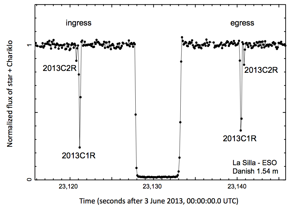

En tout cas la précision de la mesure d'occultation qui a permis de mettre en évidence les anneaux est hallucinante !
Bjr3eD0CIAAZC8R.png:large
Source : Le compte Twitter d'Emily Lakdawalla
Dominique
  Ygogo a dit :
Oui, impressionnant, des mesures photométriques en 1/10000 s sur des objets aussi faibles, ça laisse rêveur ! :b:
Euh...
Si ce sont des secondes brutes en notation européenne, ça veut dire que l'occultation a eu lieu pile-poil à 0h00. Je crois plutôt que les notations sont américaines, et que la graduation parle de 23 130 secondes après 0h00. Donc ça aurait eu lieu vers 7h TU.
L'objet se situe grosso-modo à 2,4 milliards de km du soleil, donc a une orbite de 15 millards de km de long, qu'il parcourt en 23000 jours d'après wiki, donc environ 2 millards de secondes, soit une vitesse orbitale de 7,5 km/s. L'occultation a duré 5s, ça nous met un plancher de taille à 40km (si les 23,120 et cie étaient avec virgule, ça nous ferait 40m...)
L'anneau intérieur passe deux fois, séparées par 19,5s, ça représente 150 bornes environ, l'autre anneau a un intervalle de 20,5s environ, soit 155 km.
Ces chiffres sont inférieurs d'un facteur 2,5 à ceux donnée dans l'article: l'astéroïde n'est pas passé pile-poil devant l'étoile.
Même en supposant qu'il est à un point proche de son périhélie, ça lui ferait une vitesse orbitale entre 8 et 8,5, ce qui ne change rien au constat. Mon calcul est à l'arrache, mais pas d'un facteur 8 sur l'incertitude...
Son patatoïde fait à peu près 300km, seuls 40 ont occulté: l'occultation est pas loin d'être rasante. Pour accéder à la distance réelle des anneaux à l'objet, il fut estimer l'angle du plan des anneaux par rapport à la ligne de visée. Ont-ils eu pour ça un second point d'observation, avec une autre courbe? Connaissaient-ils déjà la position de l'axe de rotation?
J'avoue que je ne comprends pas bien leurs chiffres.
Avec toutes mes excuses pour cette prise de tête mathématique... :be:

Tu te "prends la tête" pour rien Elarwen, faut juste lire l'article donné par Serge (S.B) plus haut : http://www.science-et-vie.com/2014/03/26/decouverte-anneaux-autour-lasteroide-chariklo/
Il y a toutes les réponses à tes savantes cogitations, avec en prime un petit dessin très synthétique qui vaut tous les grands discours ;)
Et si : il est passé en plein centre ou presque pour Cerro Tololo et Cerro Pachon ;)
En fait il a été suivi par 8 observatoires simultanément, ce qui a permis de caractériser l'objet avec assez de précision.
Quand à ton estimation "à la louche", t'aurais pas vaguement oublié deux-trois trucs par hasard - à commencer déjà par les mouvements de la Terre pendant ce temps-là ?...
