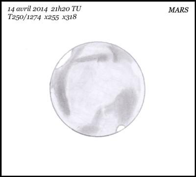

Ciel toujours favorable en ce mois d’avril, profitons en :):
Il y avait un peu de vent qui agitait le télescope, ce qui était pénible mais la turbulence était correcte.
Certaines zones sont faciles, d'autres très incertaines, suivant leur contraste sur le fond clair.
Le G de X318 ne m'a pas apporté vraiment de détails supplémentaires, la faute aux corps flottants dans mon œil qui apparaissent avec une pupille de sortie trop faible.

Très bon dessin, il correspond bien à ce que j'ai vu hier soir à la L80 et plus de 200X; attention à ne pas confondre le bassin Hellas et ses brumes au dessus de Syrtis Major avec la calotte polaire nord (en bas) bien plus petite et très difficilement perceptible hier pour ma part... A noter les Sinus Sabaeus et Meridiani bien représentés sur ton dessin et bien visibles à la lunette ;)
Excellent! Comme Aoki, je retrouve des choses vues hier soir à la L80, mais un peu plus tôt... Dessin à venir.
Salut Claude,
je trouve que tes dessins gagnent en détails, mais aussi en soin apporté pour respecter les différences d'albédo entre régions sombres. Je pense notamment au limbe, sur lequel les formations semblent éthérées, ce qu'on retrouve sur ton dessin.
Et ce qui ne gâche rien, le rendu est amélioré au fil de tes dessins.
Fred.

Ah, je comprends pourquoi moi aussi j'ai ces choses là avec mon Nag 3,5 ! (270x sur mon 200)
Beau dessin en tout cas ! du détail !
Superbe ce dessin !
J'aime l'originalité du cadre blanc. On voit de suite un grand travail sur les valeurs de gris.

Salut Claude !
Magnifique ton dessin avec pas mal de détails. J'aime bien le décrochage de la terminaison de Sinus Sabeus, en fait 'le crochet" signale l'emplacement d'un grand cratère (Schiaparelli). Donc indirectement tu as observé un cratère martien :)
Salut Claude,
Pas à dire, à chaque nouveau dessin de Mars, il me semble que tu "t'améliores" !
Je pense que l'œil, enfin le cerveau gagne beaucoup à répéter les observations d'un même objet...comme s'il était en terrain connu !?
Ce qui est certain c'est que tu n'auras pas manqué ce rapprochement ! ;)
Amicalement
Encore un beau dessin de plus pour toi de Mars !
Les nuances sont subtiles, les traits sont soignés, tu sembles t'améliorer à chaque nouveau dessin.

Merci à tous :)
Je crois qu'effectivement je m'améliore mais les conditions de turbulence de ces derniers soirs y sont pour beaucoup. Et comme le dit Nunky la répétition sur un même objet aide, mais il faut se méfier de la suggestion quand on connait trop :).
Attention aussi à ne pas surinterpréter les nuances du dessin. C'est vrai que j'ai essayé de rendre les différentes densités perçues, mais d'une part la gamme de celles-ci est assez restreinte, d'autre part il y a pas mal de résidus d'estompage qui ne correspondent à rien.
Merci Laurent, bien vu pour le cratère martien :).

Salut Claude !
tiens ça ne "turbulait" pas trop hier soir ? Je ne suis pas ressorti depuis le 10/04 car la mise au propre de notes et de dessin me prenait beaucoup de temps et pour d'autres raisons, mais vu le vent qui s'est levé je pensais que la qualité des images serait altérée ...A voir ce soir peut-être.
Comme les autres je trouve que tes dessins gagnent en finesse et en détail, Sinus Sabaeus m'est apparu tout de suite sur ton dessin avant que je lise que c'était lui. Je trouve aussi qu'il y a de la nuance dans les tons, mais tu parles de traces d'estompe ...?

Hier soir c'était dessinable mais nettement en dessous de la soirée précédente. J'ai amorcé un dessin et vite renoncé.
Pour les traces d'estompe, je veux dire qu'il y a des irrégularités par endroit dues à la technique d'estompe trop sommaire (ou non vues, c'est direct à l'oculaire), alors que je voyais une plage uniforme. C'est comme pour un dessin au trait, le trait de crayon n'est pas un détail perçu mais un élément du tracé.
Par exemple, en dessous de Sinus Sabaeus il y a une zone grisée un peu plus foncée qui n'est qu'une irrégularité du grisé initial que j'applique à l'ensemble du disque. Idem en bordure de la zone claire près du limbe droit: il y a des renforcements qui limitent cette zone claire mais que je n'ai pas perçus en tant que tel, je voyais juste le limbe plus clair.
C'est la cas aussi pour le trait qui limite la calotte polaire et Hellas. C'est le seul moyen de les faire ressortir nettement comme zone très différenciées mais là on voit bien que c'est un artifice de dessin. J'ai aussi blanchi informatiquement ces zones pas assez contrastées sur le dessin original.

Je rejoins les autres sur les progrès très nets de tes dessins martiens, les détails sont de plus en plus présents, et, ce qui ne gâte rien, le rendu est de plus en plus fin lui aussi.
Un peu de couleur pour la prochaine peut-être ? J'aime bien la couleur...
