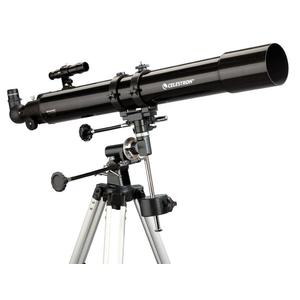

et bien je possède déjà une lunette 80*900 céléstron je débute a peine dans l'astronomie et je me demandé tout simplement si sa pouvez complété la lunette ou esse du luxe.

non ce n'est pas ce modèle de lunette c'est 80*900 LCM Céléstron elle est équipée en plus d'un go-top qui pour l'instant me donne pleinement satisfaction mais je poser simplement la question a propos de ce model qui me parait attractif au vu des performances affiché par le fabricant" qui visiblement ne sont pas fondées" et son prix raisonnable, j'aurais pu faire le pas mais comme je le redit je suis tout nouveau dans le domaine.
