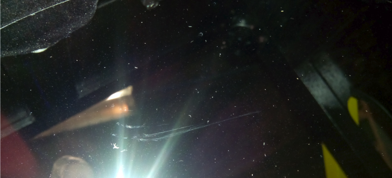

Hier j'ai mal refixé mon miroir primaire sur son barillet, et lors de mes observations hier soir, j'entend un BOUM. :confused:
Celui-ci s'est retourné et ai venu tapé sur la face de la cage, en éclatant des vis à main (le choc a été violent).
Vraiment dégouté, je m'attend au pire quand je le retourne, et finalement juste une grosse rayure d'environ 4cm assez profonde et des petites autour. Pas d'éclats a priori.
Je vous joins une photo, qu'en pensez vous ?
Mon miroir est il vraiment cassé ? Cela change la qualité des observations ?
Faut il le faire réparer ? Si oui : quels solutions pour le faire réparer ? Pour pas trop cher si ça existe.
Voilà j'aimerais vos avis, car je suis pleins de questions dans ma tête et assez contrarié ... Je suis hyper soigneux avec mon matos et voilà que j'explose mon primaire ! Le comble...
Merci.
PS : Le reste du miroir est nickel.

Je pense que si tu ne fais pas de l'astrophoto ca n'aura presque aucune incidence en visuel, enfin sans vraiment savoir si ton matos et un dobson ou un newton sur equato (pour l'astrophoto) :be:
Moi j'ai un dobson ou le miroir est un peu terne et ai piqué et en visuel ca ne se voit même pas, au contraire on dirait un matos neuf ;)
Il m'est arrivé la même chose il y a quelques temps..
A priori sur le mien, la rayure sensiblement de la même taille/profondeur n'a pas entraîné de détérioration majeure de l'image, hormis peut-être un peu plus de diffusion autour des cibles brillantes.
C'est quoi comme miroir? Quoi qu'il en soit, je ne crois pas que ça soit réparable simplement (réaluminure si le verre n'est pas entaillé, ou reprise par un artisan au pire). Si tu as un miroir de valeur et que tu es perfectionniste, peut-être que ça vaudrait le coup.
Sinon, t'embête pas avec ça :)

C'est un miroir chinois en pseudo BK7, un GSO je crois. De 305mm f/5. La reprise par un artisan c'est 1000 euros :confused: plus cher que mon scope.
Et oui je ne fais que du visuel avec celui-là.
:confused: je compatis et j'aurais les mêmes sentiments que toi ... mais pour ce qui est du rendu visuel, je ferais les tests sur le ciel (lune, étoiles très brillantes ...) en "promenant" les cibles dans le champ et voir s'il y a un artéfact, un truc anormal visible ou non ... sur la photo, on se rend pas très bien compte si la blessure est un peu profonde ou superficielle (je pencherais pour une égratinure ... là, à chaud, je ne m'attendrais pas à un impact perceptible, sinon dérangeant en visuel ...
Sur quoi le miroir est-il tombé exactement ? Si c'est une simple partie en matériau mou (plus mou que la surface du miroir), peut-être qu'il n'y a qu'une simple trace qui s'enlève avec un nettoyage très précautionneux ...

Il y a des chances pour que seule l'aluminure soit rayée. Si tel est le cas, la prochaine aluminure fera disparaitre le souvenir de ta mésaventure.
Si ça te parait un tant soit peu profond, alors le verre est lui aussi rayé. Un repolissage ne suffirait sûrement pas, il faudrait revenir aux émeris. Autrement dit l'artisan recommence presque un nouveau miroir, il ne peut pas agir juste sur cette surface.
Ta rayure a le même effet que des branches d'araignée, ça crée de la diffusion mais ça devrait être insensible à l'oculaire. Psychologiquement, c'est dommage si c'est un miroir superpoli, mais tu as un miroir chinois, alors tu peux vivre avec :)

Sinon, le verre ne semble pas touché, je ne sais plus trop si la rayure est profonde. Enfin c'est pas évident à juger, je viens d'aller voir avec une lampe de poche, c'est peut être pas si profond !
Hier soir, j'ai fais un test sur Vega, et j'ai pas noté d'aigrettes supplémentaires donc c'est plutôt bon signe si j'ai bien compris.
je connais l'impact psychologique que détient le fait d'abîmer même un peu son matériel ! C'est tout juste si on ne souhaite pas le changer après. On aime observer les étoiles, on aime aussi son matériel...C'est un peu pareil en musique...
Mais je ne pense pas en tout cas que cette rayure ait un impact visuel. C'est juste que tu y penseras, tu te répéteras sans doute que ton miroir est un petit peu abîmé...
Si pas de soucis sur Vega, alors tu est tranquille. Rien à toucher. Sinon tu aurais pu mettre un trait de peinture noire mâte sur la rayure. (tu perdrais 1/1000ème de la surface,aucun impact)
Ah oui, pas bête ça, du coup pas de diffraction inopinée (s'il y en avait eu).
Ce qui compte, c'est la surface (largeur x longueur) de la rayure. Ca n'a pas l'air bien grand, quelques mm² peut-être ? Si tu peux en faire une estimation approximative...et ensuite la comparer aux énormes "rayures" (avec lesquelles on vit très bien) que sont les branches d'araignée et même à cet énorme "trou" qu'est le miroir secondaire. Si la surface de la rayure est négligeable en comparaison, alors l'effet sur les images sera tout aussi négligeable ;) Et alors il faudra arrêter de regarder le miroir de face, c'est à travers un oculaire que ça se regarde :)

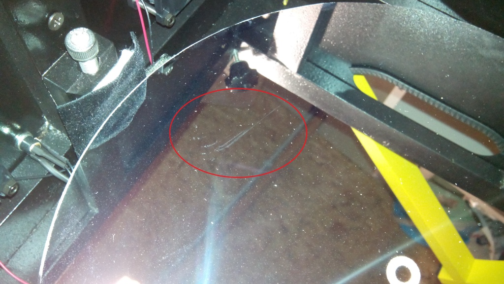

La largeur des rayures à l'endroit le plus large est d'un bon mm (1mm voir 1.5mm), cela n'a par contre pas l'air si profond en fait.
Une nouvelle photo plus précise, comme on le voit elle ne sont pas si profondes que ça finalement, par contre un peu larges.
Sinon pour Paradise et Quantum : le miroir est fixé avec un système de sangles collées sur les côtes que j'ai virées pour bien le nettoyer, quand je l'ai reposer sur le barillet j'ai fais quelques tests, mais je n'avais pas remis les sangles en questions.
Ce n'est pas le système de ta photo Quantum, mais bien des sangles collées directement sur le miroir. Donc il n'y a pas vraiment de brides comme on trouve sur la plupart des instruments industrielles.
Sinon j'ai vraiment pas envie de dépenser 500 euros pour le changer, je vais donc le garder comme ça et peut être à long terme lui donner un coup de boost avec un repolissage d'artisan. Ce qui augmentera aussi la valeur du scope par la même occasion. Pour le moment il faut juste que je m'assure que ces rayures n'ont pas d'impact réel sur l'observation. En tout cas merci pour vos interventions, je suis rassuré, peut être plus de peur que de mal au final.

Sinon sur me dernière photo, le gros truc blanc sous une petite rayure c'est une poussière, pas un éclat.
