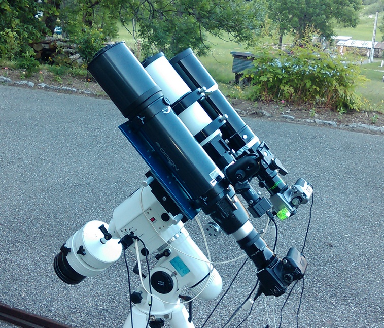

Moi aussi j'aimerais bien voir une photo du double setup et des infos sur la gestion simultanée (si elle est simultanée !)... ça semble une très bonne idée !

Pour la photo du setup :
Pour la gestion simultanée, je vous en dis plus ce soir....là je suis au boulot.

ouah... c'est quoi la plaque qui permet de mettre tout ça en même temps sur la monture ???? je veux la même !

Bonjour et désolé de ne pas avoir répondu plutôt.
Pulsars59 et Toineg :
Oui la gestion des 2 lunettes est bien simultanée....sinon ça perd soin intérêt de faire un double setup.
Au niveau réglage il y a le parallélisme des lunettes qui doit être le plus précis possible - l'orientation des capteurs qui doit être identique - heureusement ces réglages peuvent se faire de jour ! ouf !
Pour faire tourner les 2 APN en même temps, j'utilise BackyardEOS qui à ma connaissance est le seul à pouvoir faire ça. l'alimentation est sur secteur et le déclenchement des poses se fait (automatiquement) par câbles Pierro Astro reliés à l'ordi.
Merci
Salut Idir,
Tu n'as pas la même focale avec tes deux lunettes ?
- une équinox avec le réducteur à 400mm de focale ?
- Une 80ed à combien de focale ?
Philastro : Oui la focale n'est pas identique.
Sur la photo du setup on peut voir effectivement un correcteur réducteur Televue sur l' équinox....mais ce n'est plus d'actualité, maintenant j’utilise un correcteur Flatner (pas de réduction).
Ce qui me donne :
Equinox + filtre CLS: focale 500mm avec son correcteur sans reduction.
Orion 80ed + filtre HA: focale 600mm avec son correcteur sans reduction.
Cette différence de focale n'est absolument pas un probleme, car Pixinsight sait gérer la registration de deux photos avec des focales et des champs différents.
Pour faire simple :
la 80edorion m'apporte la résolution en Ha avec ses 600mm et l' équinox m'apporte de la couleur et du champs avec ses 500mm.
Merci
idir
