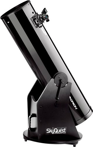

A l'astronome ils ont ça par exemple :
http://www.astronome.fr/produit-dobson-dobson-orion-skyquest-xt10-classic-1757.html

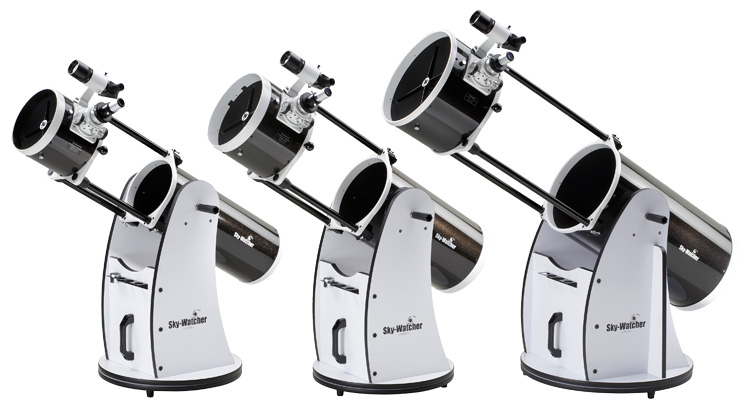

Sinon genre chez OU y'a ça dans le genre plus transportable et moins encombrant :
http://www.optique-unterlinden.com/catalogue/produit/m/0/p/SWG013

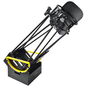

Et encore plus transportable chez ES, y'a ça (plus cher) :
http://www.explorescientific.fr/fr/Optiques-telescopiques/Explore-Scientific-Ultra-Light-Dobsonian-254mmm.html
Le FlexTube 10 (254 mm, 1200 mm) me plait pas mal, a voir.
Pour le Explore Scientific Ultra Light Dobsonian 254mmm, j’adhère avec difficulté à son apparence :rolleyes:

C'est marrant ça, plusieurs personnes n'adhèrent pas du tout au look des dobsons Explore Scientific, perso je les trouve plus stylés que la concurrence, avec un look qui se rapproche d'un scope d'artisan ;).
