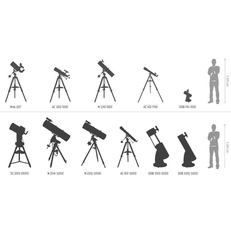

Pour ma part, c'est un très bon instrument généraliste.
Pour te faire une idée de sa taille / de son encombrement:
il équivant en hauteur à l'instrument tout à droite, dans la rangée inférieure (il est un peu moins large que le 200/1200 sur le schéma).
Son rapport f/8 le rend peu exigeant en collimation très fine (qu'on ne fait pas à l'aveuglette mais après vérification) et peu gourmand en oculaires bien corrigés en pèriphérie de champ (et plus chers). L'usage d'une chaise augment le confort d'observation.
Mais ce n'est pas la seule solution envisageable ...
