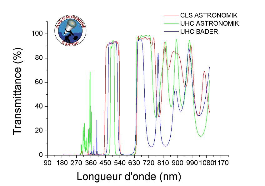

Bonjour à tous
Avec les collègues du club (merci à Gwendal, Gabriel, Matthieu et Laurent), nous avons pu tester quels filtres au spectrophotomètre HP. Résolution 1nm bande explorée de 190nm à 1200nm.
(ce comparatif sera complété au fur et à mesure des tests)
Commençons par quelques filtres anti-pollution lumineuse.
Tout d'abord les
Astronomik CLS
Astronomik UHC
Baader UHC-S
Remarques :
Pour le visuel:
Les 3 filtres sont bien conçus et bien fabriqués : ils laissent tous les 3 bien passer le OIII (496nm et 501nm) et le Hbeta (486nm) à 90%.
Les 3 filtres coupent bien le reste du spectre visible.
La grosse différence pour le visuel, se fait autour de la bande OIII (496nm et 501nm) et Hbeta (486nm). Les filtres sont plus ou moins sélectifs:
L'UHC Astronomik est le plus sélectif, suivit du baader UHC nettement moins sélectif puis du CLS encore moins sélectif. Dans un ciel très pollué, l'Astronomik sera plus performant sur les nébuleuses.
Pour la photo:
les 3 filtres laissent bien passer le Halpha.
Mais il y a une différence : le baader coupe le rouge profond/le proche Ir alors que ce n'est pas le cas pour les astronomik qui laissent passer tout le spectre entre 650nm et 700nm.
Le Baader laisse cependant bien passer tout le SII, mais coupe juste après. Il est bien optimisé à ce niveau.
Aucun des filtre ne coupe complètement les Ir et Uv. En utilisation photo, il faudra ajouter un filtre de luminance sur les lunettes et autres télescopes comportant du verre dans le chemin optique (=chromatisme en Ir)
Passons aux zoom sur OIII / Hbeta et Halpha

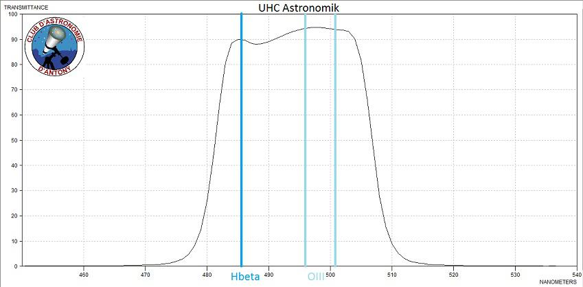

L'astronomik UHC
La région OIII et Hbeta, (utile en visuel et en photo)
Notez comme le filtre est remarquablement bien conçu et fabriqué : les raies Hbeta et OIII tombent pile en face des "bosses" du filtres. C'est pas un hasard...
Le filtre est bien étroit avec une FWHM de 26nm, bien centrée autour du Hbeta et OIII. il sera excellent en visuel sur les nébuleuses.

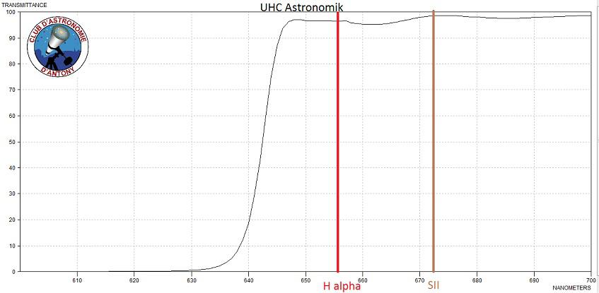

la région Halpha / SII (utile en photo seulement)
Le filtre passe le Halpha et aussi le SII avec une excellente transmission.
Mais il laisse aussi passer l'infrarouge proche. Sur lunette il faudra ajouter un filtre Ir cut ou un filtre de luminance

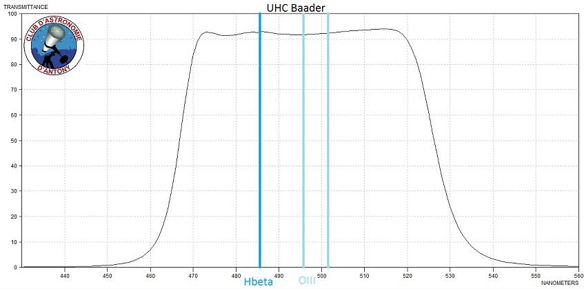

Zoom sur la Baader UHC-S
(attention pas la même échelle que l'UHC astronomik, c'est plus large ici)
Là encore le filtre est parfaitement centré et laisse passer tout le OII et le Hbeta avec plus de 90% de transmission.
La FWHM est par contre nettement plus large que sur l'Astronomik UHC avec 58nm

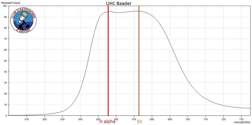

Là l'UHC Baader reprend clairement le dessus sur les filtres Astronomik : non seulement il passe parfaitement le Halpha et le SII mais en plus il coupe le proche infrarouge ce qui n'est pas le cas des Astronomik.

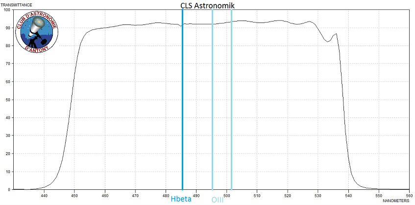

zoom sur l'Astronomik CLS
(c'est la même échelle que le baader)
Toujours bien centré autour du OIII et Hbeta avec une FWHM encore plus large, de 90nm, qui laissera passer un peu plus de continuum des objets à spectre continu (galaxies, amas), mais aussi plus de pollution lumineuse

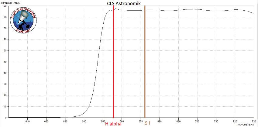

On retrouve le même comportement que l'UHC Astronomik en légèrement plus sélectif même. Il laisse bien passer tout le Halpha et tout le SII, mais aussi le proche Ir.
à suivre les filtre anti PL multi bandes...

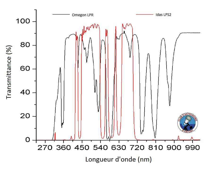

Deux filtres antipolution lumineuse multibandes testés:
IDAS LPS2
LPR Omegon, qu'on trouve aussi chez Celestron, Baader ou Skywacher (LPR = "anti PL" en Français)
On voit quelques différences importantes:
Le Idas LPS 2 coupe très bien les UV et Ir alors que ce n'est pas du tout le cas du LPR. Le Idas LPS2 a été pensé pour la photo alors que le LPR est plutôt optimisé pour le visuel. Pour la photo, il faudrait lui ajouter un filtre de luminance pour couper Ir et Uv, ça aurait du sens si on a les deux sous la main.
Deuxième grosse différence les bandes de coupure entre 500 et 600nm. Elle sont très différentes :
- le Idas LPS2 coupe tout entre 540 et 560nm alors que le LPR laisse tout passer. Est ce pertinent? et si oui pour quel type de pollution lumineuse? On va voir ça par la suite sur le détail de chaque filtre.

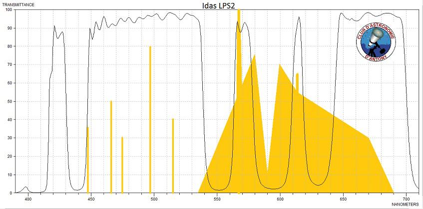

Filtre IDAS LPS2
le graphique montre bien le travail des concepteur de ce filtre:
- il rejette le doublet du Sodium basse pression
- il rejette toutes les raies du mercure
C'est bien fait, à part un tout petit décalage général de 5nm à droite, mais bon ça va.
Sur un éclairage à base de sodium basse pression et/ou mercure, c'est le filtre à utiliser avec un capteur couleur.

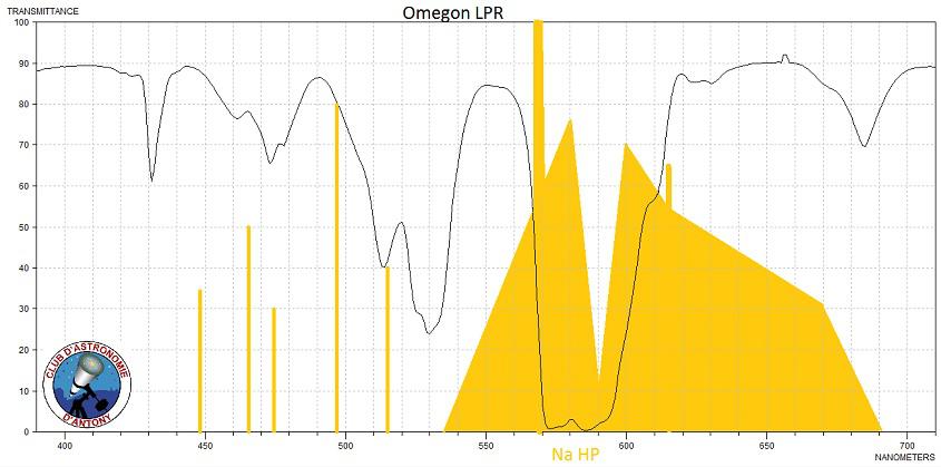

Réjection des lampes sodium haute pression
Les spectre des lampes sodium haute pression est un melande de raies et de spectre quasiment continu entre 540 et 660nm avec une absorption à 589nm, là ou au contraire on avait une émission avec les lampes sodium basse pression.
Aussi on voit apparaître une nouvelle raie très forte à 568nm, qui va poser des problèmes...
Pire avec le sodium haute pression, on a une raie quasiment à 500nm, impossible à filtrer avec aucun des filtres anti polution lumineuse puisque on est dans la zone Hbeta/OIII
On a schématisé le spectre d'émission Na haute pression en orange.
Filtre LPR Omegon
Il filtre une bonne partie de la raie intense à 568nm, ce que ne fait pas du tout le IDAS LPS2, ainsi qu'un peu plus de continuum dans cette zone que le Idas LPS2.
La raie à 515nm est atténuée de moitié alors qu'elle ne l'est pas sur le Idas LPS2
En visuel le filtre Omegon LPR est sensiblement plus efficace que le Idas LPS2, même si l'effet reste limité.
Filtre IDAS LPS2
Le principal problème est la raie à 568nm qui n'est pas rejetée. En visuel, ce filtre a peu d'effet sur le sodium haute pression.
En photo on gagne un peu plus que le Omegon LPR dans la bande 620 à 640nm qui est filtrée alors qu'elle ne l'est pas du tout sur le Omegon.

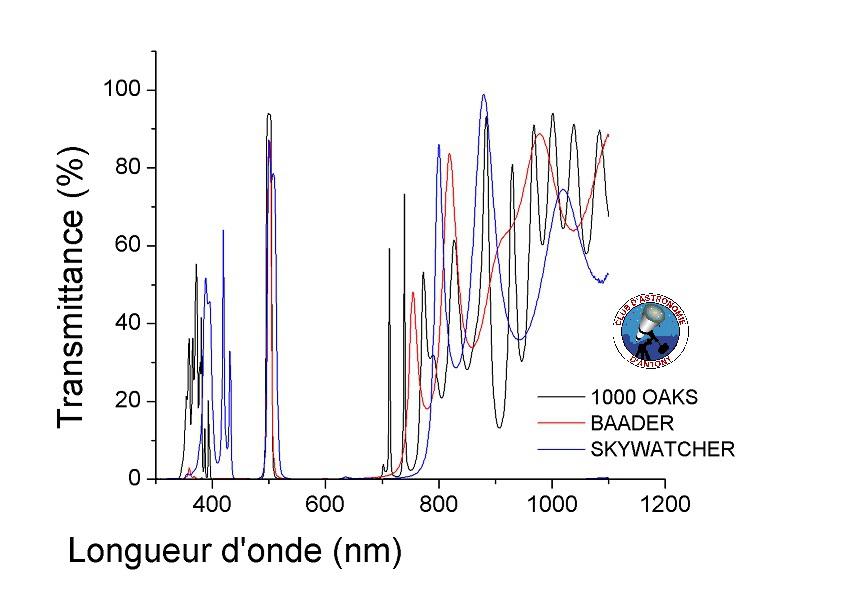

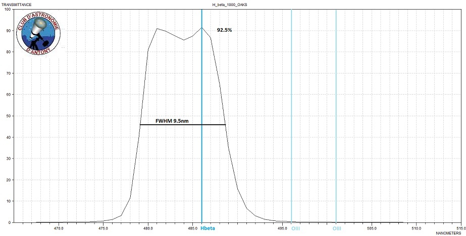

ajout de quelques filtres OIII
3 filtres testés (sélectionnés pour leur très bon rapport qualité prix)
- 1000 oaks (prononcer "thousand oaks") -> filtre très similaire au lumicon, un peu moins cher. Il reste quelques exemplaires outre Atlantique à partir de 160 usd
- OIII Baader : 135 eur en 2"
- Skywatcher OIII : on le trouve à partir de 70eur outre Manche. Vendu aussi sous la marque Omegon mais plus cher

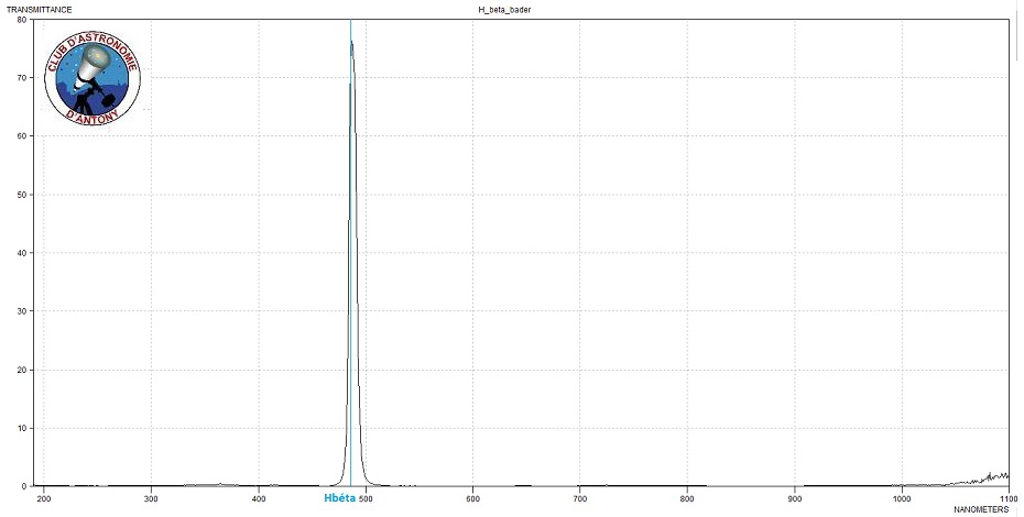

Le spectre global de 200nm à 1200nm (résolution 1nm, dunamique 10 e-3)
On voit que tous les filtres laissent passer aussi de l'Ir -> attention en photo il faudra ajouter un filtre de luminance sinon on aura de halos en Ir, surtout sur les lunettes.
Le Thousand Oaks laisse passer un peu d'UV, de même que le skywatcher laisse passer un peu de violet en plus.
Le baader ne laisse quasiment pas passer d'UV.

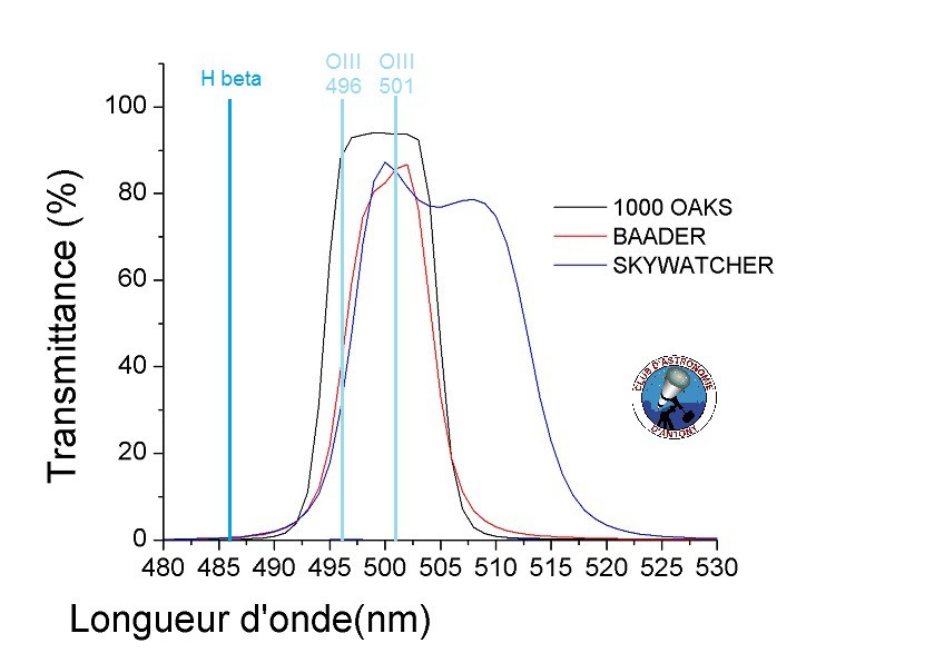

zoom sur le OIII:
edit : il y a deux raies d'émission du OIII
Le 5007A = 500,7nm -> je simplifie en l'appelant 501nm
Le 4959A = 495,9nm -> je simplifie en l'appelant 496nm
Le 501nm est en gros 3x plus fort que le 496nm
Les filtres orienté photo ne laissent passer que le 501nm en général, ce qui permet un meilleur rapport signal à bruit à condition d'avoir une bande passante très étroite.
En visuel, les filtres essaie d'englober les 2 raies pour avoir un peu plus de signal, mais au prix d'un peu de pollution lumineuse en plus entre les deux.

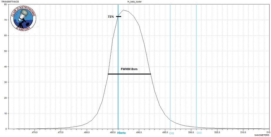

Le Baader a la bande la plus étroite : il est pile centré sur la bande 501nm avec 85% de transmission (et aussi 30% du 496nm).
C'est vraiment du bon travail pour la photo. Du coup on a mesuré la FWHM ci dessous
Les deux autres filtres sont plus orientés visuel :
Le skywatcher laisse passer le 501nm (85%) et un peu le 496nm (30%). Il a la bande la plus large des 3. Assez large, mais moins qu'un UHC quand même.
Le thousand Oks ( = 1000 oaks) laisse bien passer les deux bandes du OIII : le 496nm (80%) et le 501nm avec une très bonne transmission de 95% et a une bande passante assez étroite malgré tout. (il ressemble d'ailleurs beaucoup au Lumicon, mais en moins cher)
Aucun des 3 filtres ne laissent passer le Hbeta, ce sont des vrais OIII, même le low cost SW.
Mesure de la FWHM du Baader par un fit gaussien.
ça confirme la très bonne impression ci dessus:
- le fit du Baader est centré à 500,5nm contre 500,7nm théorique -> c'est parfait, sachant que c'est du même ordre que l'erreur de mesure
- la FWHM mesurée sur le fit gaussien est de 7.9nm contre 8nm annoncés par le fabriquant -> parfait là encore, le produit rentre pile dans les spécifications
On a donc un produit de qualité qui respecte parfaitement les spécifications annoncées et à un prix très contenu par rapport à la concurrence.

Bonjour à tous
Tout d'abord les
Astronomik CLS
Astronomik UHC
Baader UHC-S
Bravo pour ce beau travail... très soigné et pédagogique
je me permet quand même de vous faire remarquer que le UHC sont pas aux sens strict des filtre antipl mais des filtres de constate sur les néb a emissions
le CLS est concçu pour faire des objet du continuum sous ciel fortement pollué..
je pense qu'il serai préférable de comparer le CLS vs Idas LPS2 par exemple

Le Hbéta Baader
Très bien filtré en Ir et Uv si on voulais faire de la photo avec
Par contre très légèrement décalé vers le rouge
Transmission 73% en Hbeta (on perd 5%)
Passe un tout petit peu de OIII 496 : 6%
Mais sera bien sur les F/D très court car ça se re-décalera vers le bleu pour les rayons marginaux
Edited by olivdeso
Posted
Question à deux balles : quelle est la dispersion des caractéristiques entre des filtres du même type et du même fabricant ? Je sais bien que c'est difficile à faire, car il faut disposer d'un échantillon suffisant, mais ce n'est certainement pas négligeable, car même des fractions de nanomètre de variation dans l'épaisseur des couches où les interférences ont lieu jouent sur le résultat.
Posted
Justement, concernant le Baader Hbeta, j'en ai testé deux, c'est exactement la même chose. Du coup je ne l'ai pas posté tellement c'est proche.
Je pense que c'est de leur point fort par rapport aux autres.

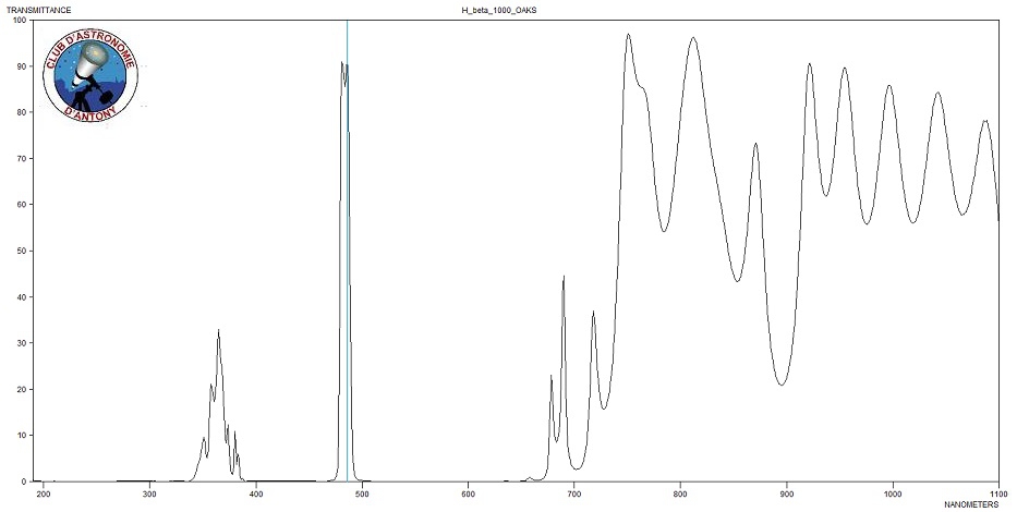

Posted (edited)
Le Hbeta 1000 Oaks
92% de transmission en Hbeta pile sur un pic de la courbe de transmission
Le OIII est complètement coupé
Il y a un deuxième pic à 480nm
FWHM légèrement plus large que le Baader, mais pentes plus raides
Edited by olivdeso
Posted (edited)
Oui par contre contrairement au OIII 1000 Oaks légèrement décalé vers le rouge (pour ne pas capter du Hbeta j'imagine), cet Hbeta est légètrement décalé vers le bleu.
Donc on n'a pas la même marge pour les F/D très courts qui vont décalé le filtre encore plus vers le bleu, pour une partie des rayons (pas tous. Plus l'angle d'incidence est élevé, plus ça décale)
Bref ça ira bien jusqu'à F/D 4 environ, (décalage 1 à 2nm) mais en dessous on perdra, vite, la courbe étant assez pentue.
Sur F/D très court, le Baader sera aussi bien probablement.
après, reste le problème de la dispersion en fabrication. Je soupçonne d'ailleurs 1000 Oaks (du moins le sous traitant qui fait le filtre) d'avoir choisit volontairement d'avoir 2 pics, afin d'avoir une certaine tolérance à un petit décalage en longueur d'onde.
Edited by olivdeso
Posted (edited)
F8 ça va être challenging...il faut vraiment un oculaire de longue focale, 40mm minimum ou au dessus, un plossl 50 ou 55.
edit
remarque : si tu empile le Baader et le 1000 Oaks testés ci dessus, ça te fait un filtre super étroit et bien centré autour du Hbeta avec une transmission de 67%.
C'est ce que je suis obligé de faire en région Parisienne, et encore, c'est pas gagné à tous les coups.

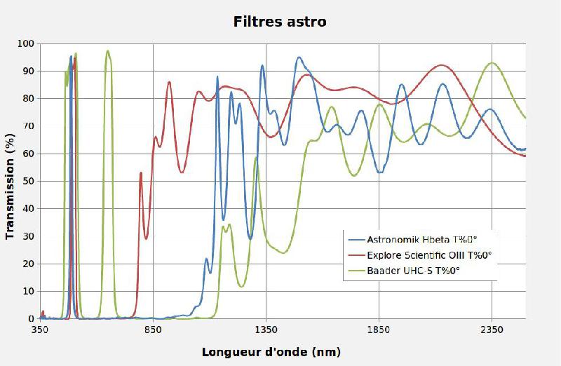

Posted (edited)

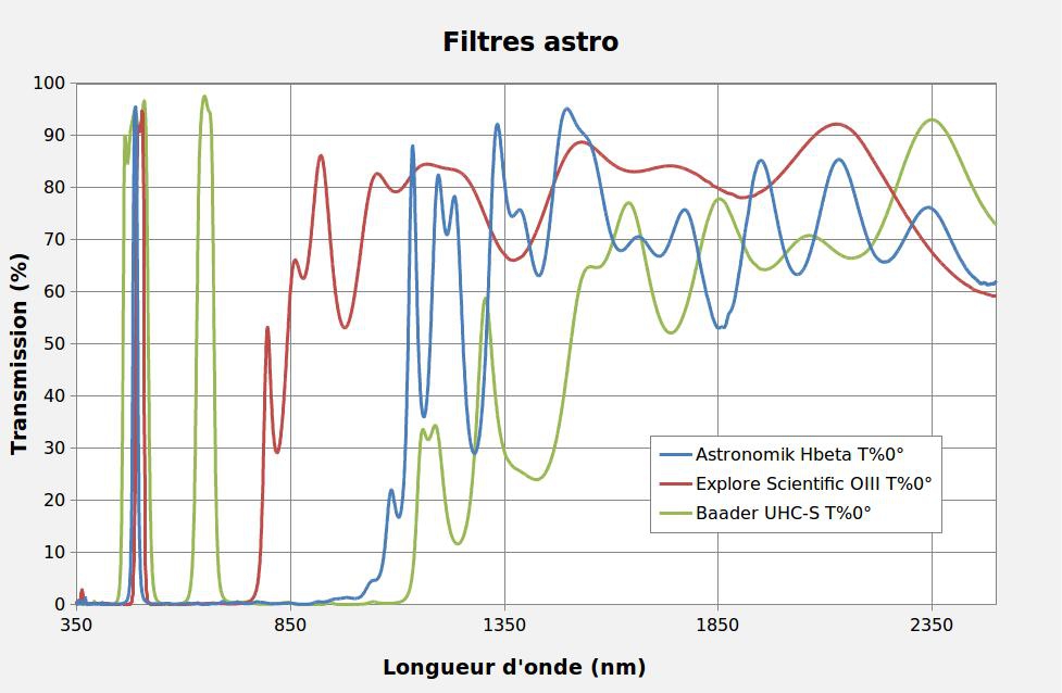

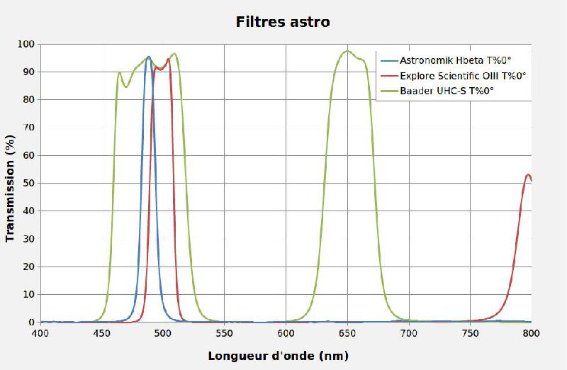

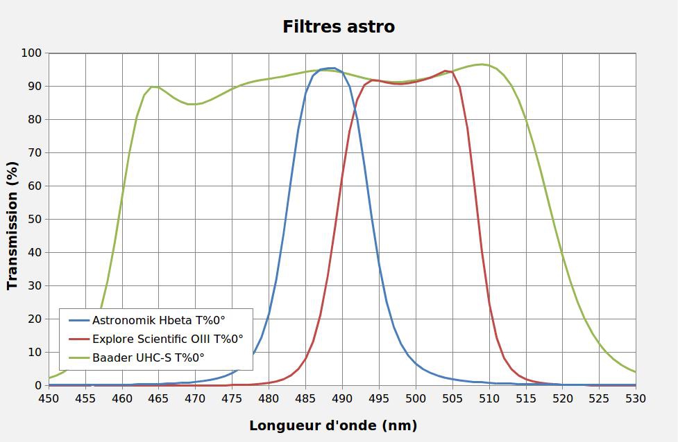

À mon tour de fournir quelques courbes :
- Baader UHC-S
- Explore Scientific OIII
- Astronomik Hß
Quelques chiffres :
.................................UHC-S....OIII........Hß
486 nm (Hß) :....94,8 %...13,2 %...93,4 %
496 nm (OIII) :...91,5 %...91,3 %...25,4 %
501 nm (OIII) :...92,3 %...92,0 %....5,0 %
656 nm (Ha) :.....95,8 %....0,2 %....0,04 %
Le Hß Astronomik a une bonne transmission sur la raie souhaitée, dommage qu'il soit légèrement décalé vers le rouge car il laisse passer un peu de OIII, et son pic de transmission est à 95,5 %.
Le ES OIII est pas mal du tout pour 60 €. Il laisse bien passer les deux raies de l'oxygène, mais il laisse passer un poil de Hß.
Le Baader est comme prévu assez large (largeur à mi-hauteur de 60 nm sur la zone Hß/OIII) et laisse bien passer toutes les raies souhaitées.
Edited by francheu
