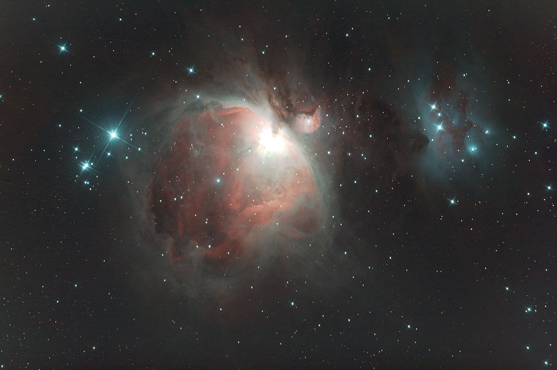

La version issue de la première nuit:

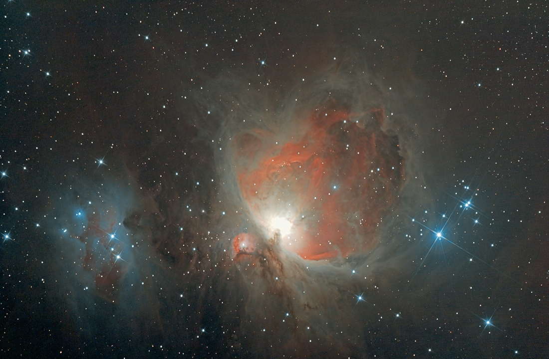

Et la nouvelle:
Outre le virage à 180° je trouve que pour un fdc à peu près aussi pourrit, j'ai plus de faibles nuages visibles. En gros, si je traite soft sans trop pousser, je vois autant de nuages que sur la première version mais sans bruit.
Le deuxième traitement est plus hard mais c'est pour essayer de voir tout ce qu'il y a encore a découvrir comme faibles extensions.

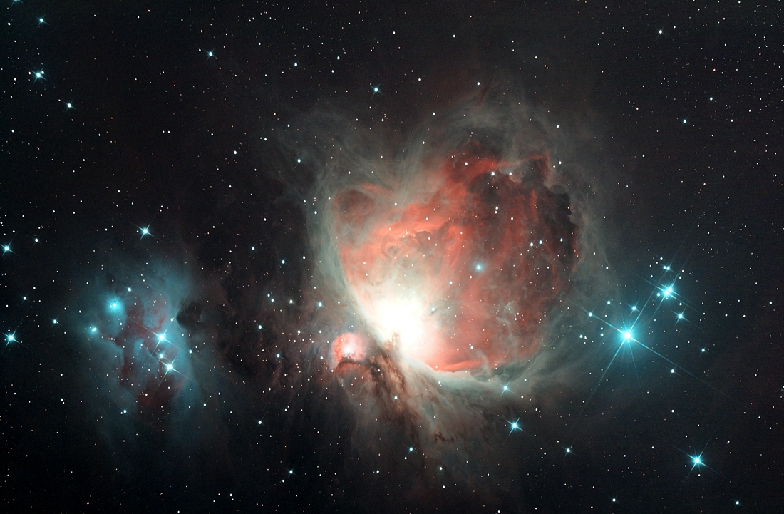

Les dernières nouvelles avec l'ajout d'une vraie couche en poses courtes (25x5s) et un cœur décramé mais pas trop. :)
La full en décramée:
get.jpg"]get.jpg[/url]

C'est dommage de ne pas avoir fait de poses de 20 ou 30" pour décramer le cœur !
:be: Le cœur est cramé, normal c'est M42...
Logique qu'il soit cramé. Un question des respect des équilibres. Ça me parait plus naturel. Si on veut voir le trapèze, dans ce cas on ne vois pas les faibles extensions ni le running man...
Déjà, j'ai fais un effort, je l'ai un peu plus décramé que sur la première version. ;)

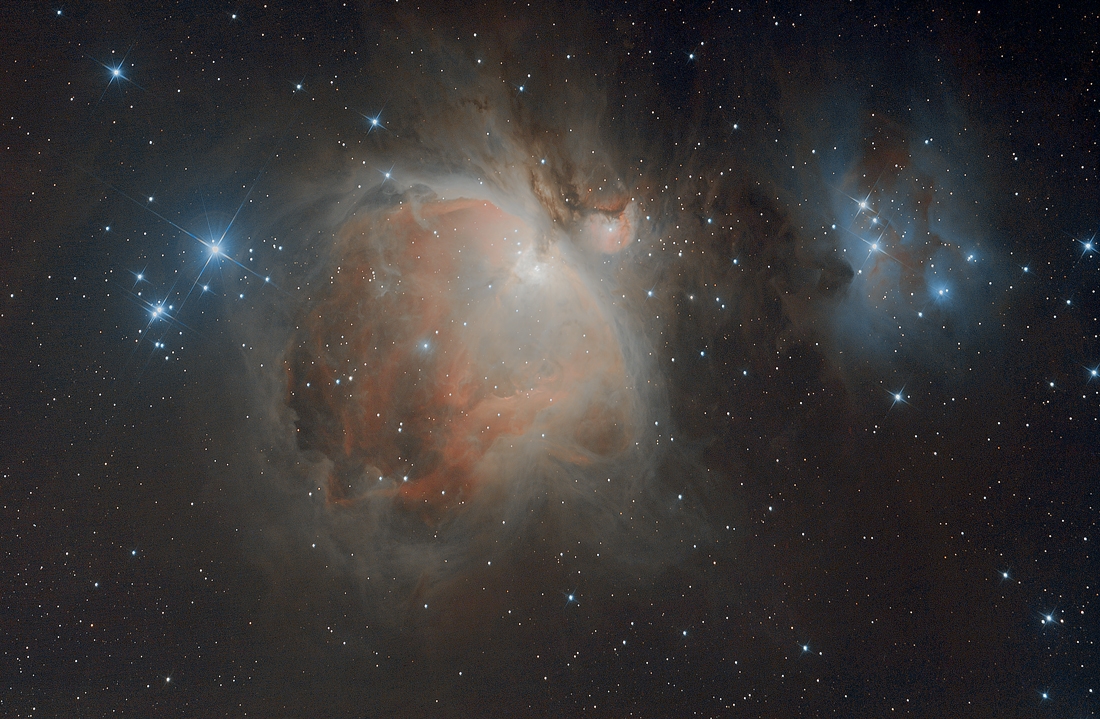

Voici ma version. Je pense qu'une fois de plus la clé pour bien traiter ce genre d'image est de faire un retrait de gradient de qualité, c'est lui qui va permettre d'extraire les détails de la mélasse. Et puis comme je te disais, une série de poses courtes pour embellir le cœur :)
Merci pour ta contribution qui finalement est pas trop tromat'isée. ;)
Oui le retrait du gradient est crucial mais vachte compliqué là-dessus.
Perso, je n'en ai fais aucun. Fond de ciel trop riche pour trouver une référence en ciel noir.

Pour les paramètres je ne sais plus, mais les process utilisés sont les suivants de mémoire, et dans l'ordre :
- DBE pour virer le gradient
- MorphologicalTransformation pour réduire les étoiles et corriger un peu leur forme
Split Luminance/Chrominance
Luminance :
- TGVDenoise pour réduire le bruit
- HistrogramTransform pour la montée d'histogramme
- HDRMT pour décramer le coeur et faire ressortir les détails
- LocalHistogramEqualization pour renforcer le modelé des nuages (Kernel radius env.250, Contraste limit env.4, Amount 0.2)
Chrominance :
- ACDNR pour limiter un peu le bruit chromatique
- Augmentation de la saturation
Assemblage LRGB Luminance/Chrominance
- Correction sélective sous Photoshop
Il va sans dire que j'utilise divers masques durant le traitement, notamment un masque d'étoiles et un masque linéaire.
