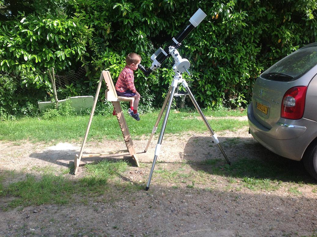

C'est vraie qu'une chaise pour bien observer c'est pas mal, perso j'ai du mal à m'en passer.
Je me suis bricolé celle-ci vite fait il y a 3 ou ou 4 ans et elle tient encore debout.
Faut juste que je prenne le temps de lui ajouter un truc pour reposer mes pieds.
Elle est réglable au ras des pâquerettes.
Je me suis bricolé la même, efficace mais lourd;)

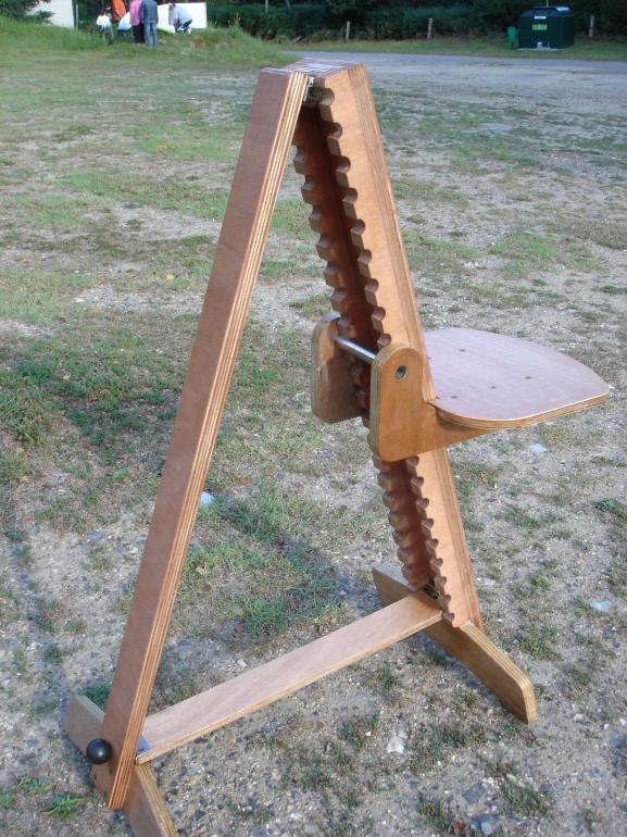

Super, les "astro-sthul" de manu et JP60.
Quelques détails sur ce site que j'avais conseillé il y a bien longtemps pour ceux qui veulent se lancer : http://www.strnad-emskirchen.de/astro_chair.html
bjr DEN,merci pour ton modèle.
Je confirme, je m'étais inspiré de ta chaise pour réaliser la mienne;)
un petit détail pour ceux qui veulent s'en inspirer, concernant la réalisation des encoches, il ne faut pas percer et couper au milieu comme on le conseil souvent, mais assembler 2 morceaux avec des serres joints et percer ensuite, les encoches sont plus profondes et l'axe de perçage est tout tracer;)
