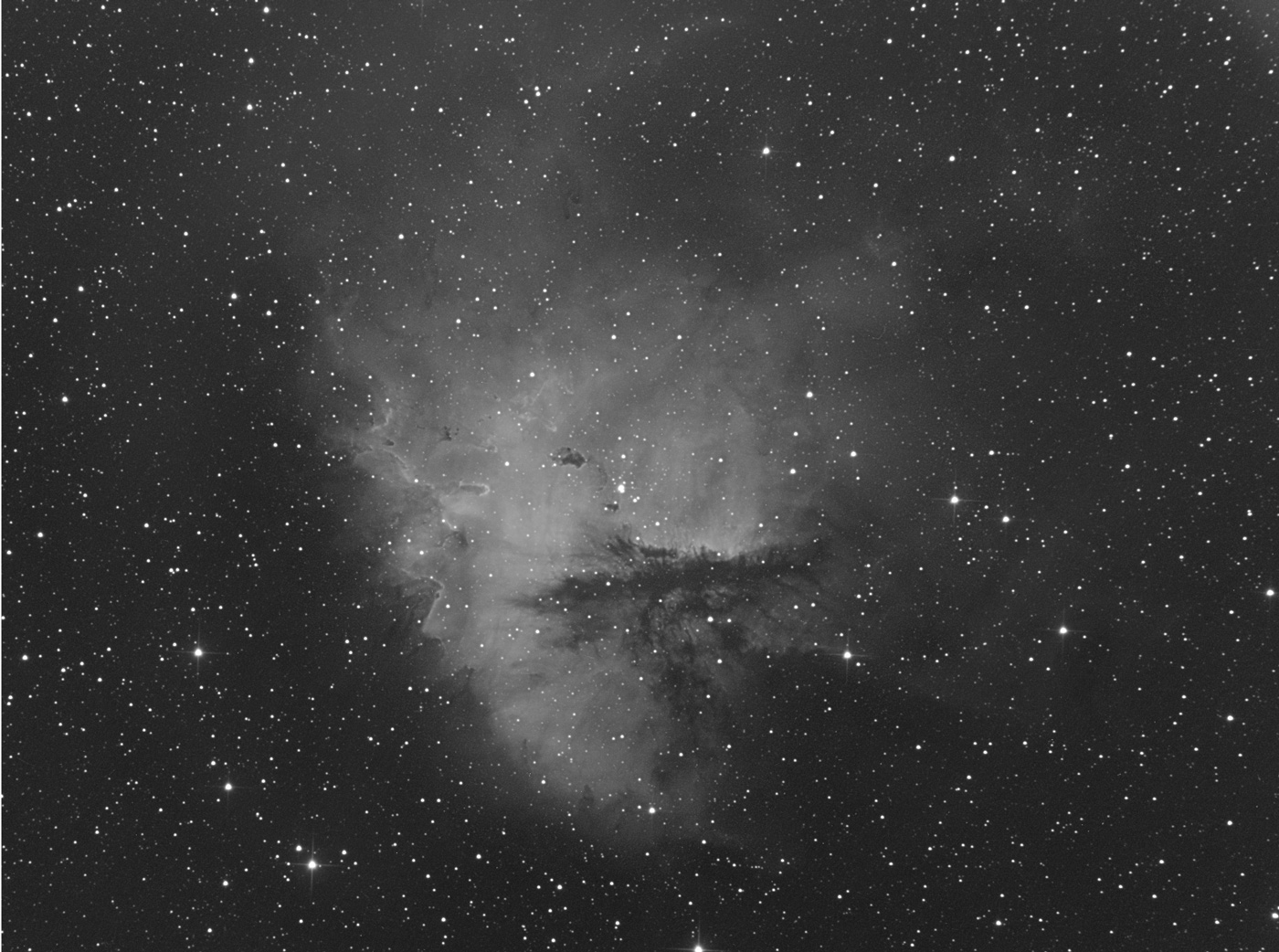

d'abord, j'ai solutionné une vieille histoire de flexion sur le PO (l'Atik + RAF+MPCC c'est lourd) en le faisant sortir; j'ai conservé 1 cm de garde sur le PO ce qui est bien suffisant
40*8mn en bin 2 sur Pacman Atik 383 sur T200/1000

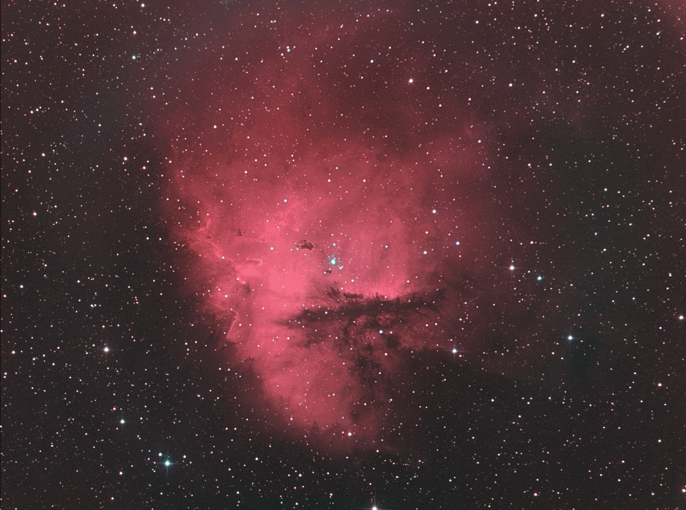

pour la couleur, j'ai beaucoup plus de mal
10*2 mn en bin 2 par couches
avec 100% du ha dans le rouge et 20% dans le bleu

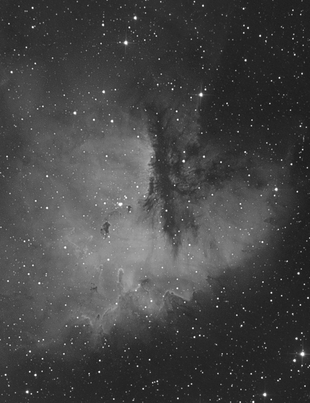

et puis j'aime bien dans l'autre sens...les images :o
à 120%
ngc281hadetail.png?psid=1
avec un petit passe-haut
ça bruite un poil mais c'est jouli :b:

La version purement RVB devrait être plus rouge, non ?

Un beau pacman qui me rappelle qq chose ;)
Certes un peu bruité quand même, mais un homme heureux car quand tout va et bien tout va... ;);)

Le Ha est bien piquant, la nébuleuse est bien détaillée.

Je suis d'accord avec toi, pour 40x8min c'est un peu bruitée, mais il y a plein de détails donc ca passe bien.
Préférence pour la NB.

J'aurais juste une question : la petite lueur qu'on voit en haut à droite sur la version N&B et colorisée, c'est quoi ? Un bout de nébuleuse ou le capteur ?

Par contre, t'as les étoiles les plus lumineuses en forme de triangles.???
Original.
je me faisais la même remarque, un petit halo bleu aussi, sinon belle image quand même :)

c'est le vignetage, mal enlevé par les flats
j'avais des entrées de lumière au niveau du PO que j'ai corrigé cet aprem
il me faudrait une RAF 2' mais je suis à fond d'crédit :be:

oui, j'ai vérifié le barillet, tout va bien; avec la 16HR je n'avais pas ça, peut-être un soucis d’échantillonnage, je n'y connais rien

C'est un 3 points? Chez moi j'ai ça aussi mais pas tout le temps... :?:
Je me disais que ça pourrait venir du barillet 3 points.

Non, c'est un 9 point maison
