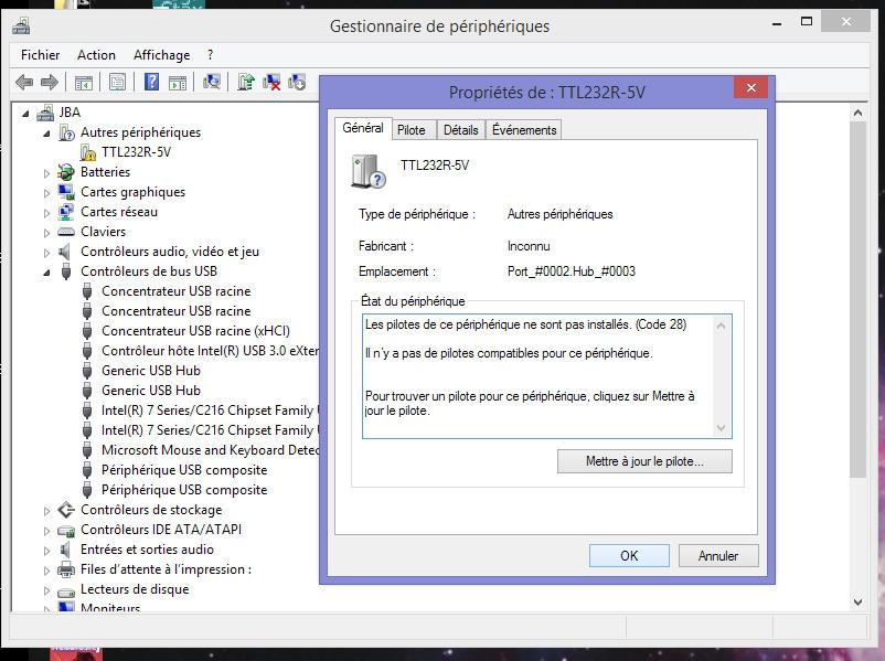

Lorsque je connecte le câble, j'ai désormais droit à ça :
Plus de prise en charge dans la catégorie USB mais dans "autres périphériques" avec un point d'exclamation jaune, et pas de driver installé...
La recherche de driver en ligne et sur le poste de travail ne donne rien...

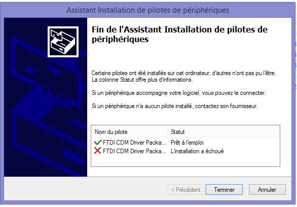

Pire encore, quand j'essaie de désinstaller et réinstaller la dernière version du driver trouvée sur le site du fabricant (le même que celle disponible sur Pierro-Astro), cela ne fonctionne pas...
Les drivers ne veulent pas s'installer correctement et l'exécutable se ferme sans avoir terminé, systématiquement (sur l'image 1 des 2 est installé, mais parfois aucun, parfois les 2, ça ne solutionne rien...).
Je précise que j'ai suivi la procédure pour forcer l'installation de drivers non signés sur Win8.1, mais sans plus de succès...
J'ai fini par tout désinstaller (ASCOM, EQMod, etc.) et tout réinstaller, mais rien non plus...

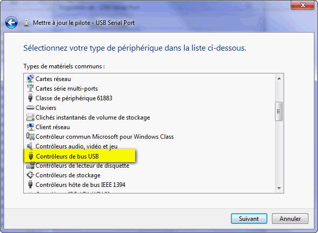

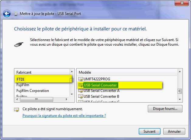

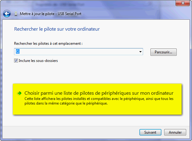

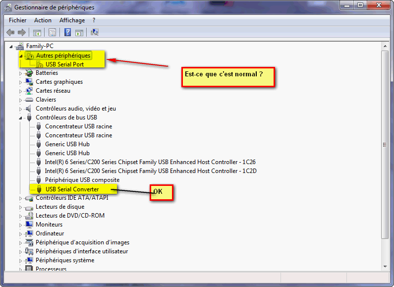

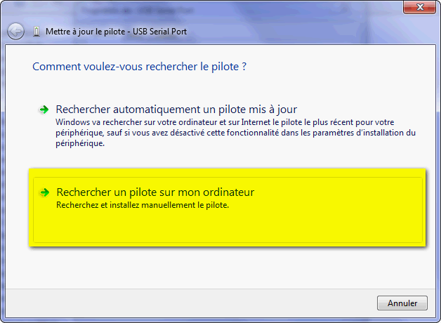

Jean-Baptiste,
Je me permet de squater ton post. Je vais donner la procédure que j'ai utilisé sous Windows 7.
1. Installation des drivers ftdi fournis sur le site Pierre-Astro => OK. Installation correcte des 2 drivers FTDI
2. Branchement du câble sur le port USB
3. Recherche automatique des drivers vers Windows Update => Nada ! Plusieurs tentatives sans succès.
Je suis passé en installation manuelle. Screenshot de la manip ci-dessous.
A partir de la fenêtre Gestionnaire de Périphérique-> Clic droit sur le periph -> Propriétés.
Sur le dernier screenshot on voit qu'il y a encore un warning sur USB Serial Port. Est-ce que tu aurais le même warning sur ton PC ?
Merci.
Philippe

Jean-Baptiste,
Merci.
Philippe
Squatte, squatte, si ça peut aider les prochains à avoir ce genre de déboires c'est utile pour tout le monde ! :)
J'avais suivi la même procédure également ; pour le dernier screenshot, ça m'a fait la même chose juste avant que le problème soit réglé... le warning jaune apparaissait encore, mais une fois le USB serial port reconnu, ça fonctionne (en tout cas pour moi).
JB
JB
