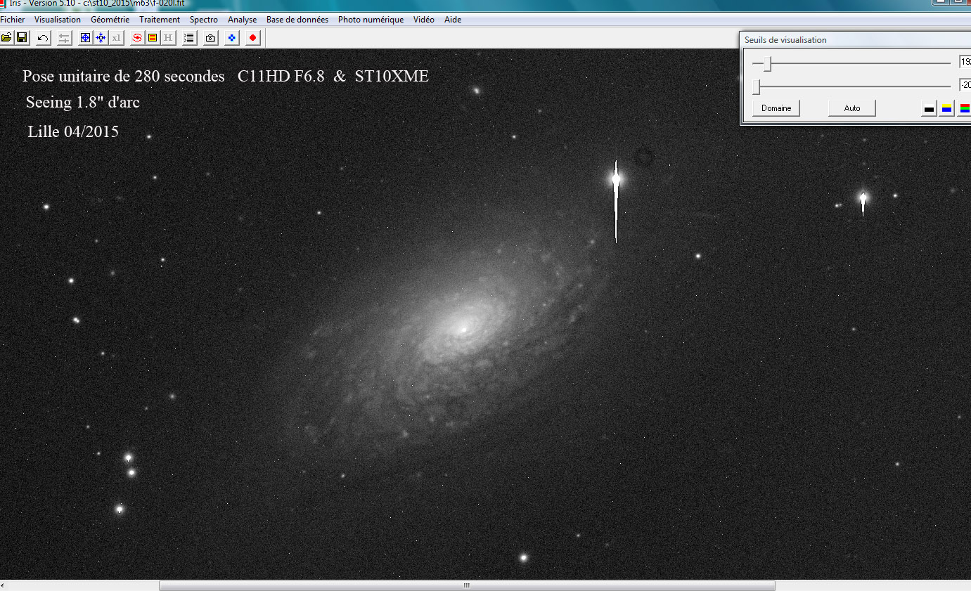

Voici M63 imagée dans ces conditions, j'ai posé 110 mn en luminance avec des poses unitaires de 260 à 280 secondes.
Le seeing était correct, < à 2" d'arc.
Monture Losmandy G11 Stepper pilotée par une MTS3 SDI.
Une brute (traitée DDP pour décramer le coeur) :

Bonsoir et merci pour vos appréciations.
En effet le Kaf3200 avec un rapport de F6.8 se montre très entreprenant... Une pose unitaire de 270 secondes montre déja bcp de détails dans la galaxie.
Je suis un peu sous échantillonné en regard du seeing, je pourrais presque faire du drizzle...
Je ne vois pas les extensions en forçant l'image, enfin, je vois bien des zones plus claires, mais c'est peut être un défaut de planéité de l'image; de plus le champ n'est pas assez important.

Au final, ce n'est pas tant la photo finale qui m'impressionne (même si elle est magnifique), mais la brute unitaire : quel signal avec 280s !
(non non, je cherche pas à me convaincre de laisser tomber mon APN... ;) ).
Le blooming se corrige bien j'ai l'impression ?

JB : oui le blooming se corrige. Mais faut pas qu'il y en ait trop. A F6.8 il se forme plus rapidement et parfois il faut modérer la durée des unitaires quand l'artefact couvre des signaux utiles.
