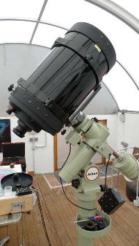

J'avais acheté le mien en occase (un vieux sceau mais qui pète bien): deux colliers et une queue d'aronde standard Vixen qui me sert en même temps de poignée. Mon vieux modèle n'a pas la poignée à l'arrière.
Oui une queue d'aronde au-dessus me semblerait bien pratique. Tu as une photo, avec les colliers ?

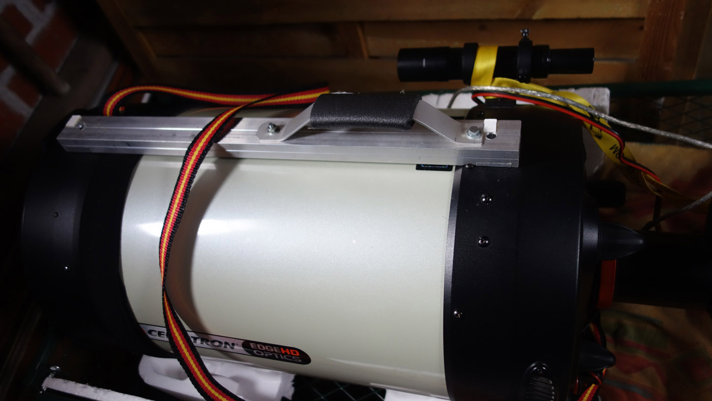

Il faut être très prudent avec la manipulation d'un C11. Je connais un amateur qui cassé son tube au moment de la (mauvaise) fixation sur une EQ8. Les accidents n'arrivent pas qu'aux autres, et un C11HD coute cher.
De mon coté je n'ai pas remis la queue d'aronde au dessus du tube (poids trop important) mais un "carré" d'alu fixé avec 2 vis sur le tube (attention à la longueur des vis...), puis j'ai fait une poignée elle même vissée sur le carré d'alu comme la photo l'indique.
Ensuite j'ai mis une sangle (type sangle "valise") attachée d'une part coté barillet sur la poignée du C11 et d'autre part solidement vissée coté lame de fermeture.
Quand je porte le C11 pour le hisser sur la G11 je passe le sangle autour du cou et je prends le C11 par la poignée (main droite) et par la platine (main gauche).
Je retire la sangle quand je suis certain que la fixation est correcte sur la tête de la G11. Dans l'obscurité il faut bien vérifier !
Tu es prudent et tu as raison, j'ai aussi un peu d'appréhension lorsque j'installe mon C9 et encore ce n'est pas un C11 ! Faut que je trouve un moyen de fixer également une poignée c'est plus pratique et sécurisant.
Pas mal le montage, Christian. J'espère qu'un jour on ne te retrouveras pas étranglé ou écrasé par ton C11 :be:

Pour la poignée, le mintage de Christian est très bien. Pour les non-bricoleurs on peut mettre une queue d'arronde puis une poingnée sur queue d'arronde femelle (Bader et TS en font) qu'on place juste au dessus du centre de gravité. Après on peut la laisser ou l'enlever.
Attention à la mise en température il peu arriver que la queue d'arronde du C11 se rétracte plus que celle de la monture, par exemple en hiver avec la monture dehors et le C11 au chaud : bien penser à resserer la queue d'arronde après 1h. Le top est de mettre une vis de sécurité en bout de queue d'arronde pour faire une butée en cas de glissement. (pour moi c'est le pare buée qui a arrêté le glissement !)
@Lespius:
Voici la photo avec colliers et queue d'aronde
