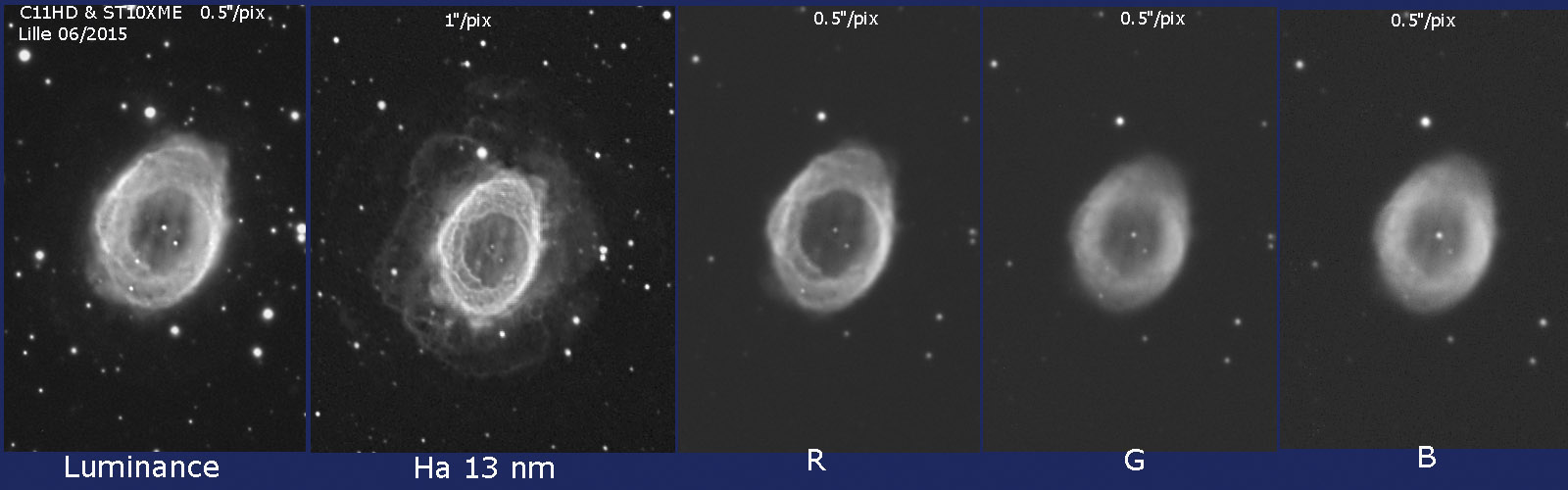

Les différentes couches :
La cuisine :
Ajout de 60% de la couche Ha à la luminance (le signal utile de la couche Ha se sélectionne sur calque sous PS).
Ajout de 80% de la couche Ha corolle sur la couche R
Ajout de 25% de la couche Ha coeur de la NP sur la couche R
(le taux de mélange permet d'ajuster le rouge dans les zones Ha, on peut faire ce que l'on veut en dosant l'opacité des calques sous PS).
