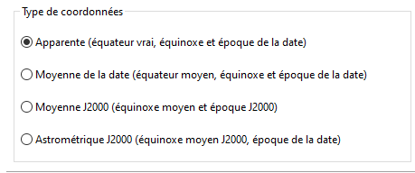

salut j'ai une question idiote... mais qui explique sans doute des choses... (décalages horaires systématique au pointage avec la Heq5 / carte du ciel, je n'avais pas trouvé ou vérifier la concordance des systèmes de ref ASCOM / carte du ciel..., c'est, sur CdC dans le menu configuration carte coordonnées, du coup j'essaie de me mettre au carré).
La case cochée sur la capture d'écran ci dessous, c'est bien l'équivalent de "J now" ?
