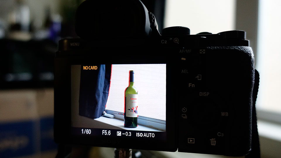

Ça surprend toujours quand on (possesseurs d'A7S) dit qu'on fait la map au liveview.
Il faut se rendre compte qu'un coin du ciel ou on ne voit pas d'étoile au liveview n'existe pas. Il ya toujours des tas d'étoiles visibles ce qui rend la map facile et précise.
Précise grace a une fonction qui n'existe pas sur d'autre apn. Le "focus peaking" qui est un très bon indicateur.
Ce système qui entoure les zones nettes d'un liseret rouge marche aussi sur les toutes petites étoiles. Du coup la map est vraiment très simple.
Perso, je pointe à la main en début de nuit, je fais la map en 30" , je lance 700 pose de 30" et le lendemain je récolte et je trie pour ne garder que 70% des meilleures brutes.
Easy job!
Je pourrais me faciliter la tâche en faisant le tri à la volée via DSS live pour n'avoir a exporter que les meilleures brutes sur mon pc de traitement mais bon, j'aime bien le lendemain faire mon petit tri et découvrir comment ça c'est passé dans la nuit.
Quand on fait des poses de 30" c'est franchement pas un drame d'en perdre quelques unes par "négligence". C'est pas du tout pareil que des poses de 10 minutes qui elles sont précieuses.

Tu fais ta map au Bahtinov et focus peaking?
Seulement focus peaking désormais.
J'ai utilisé le focus peaking mais en vérifiant en // sur PC et en comparant la FWHM de plusieurs photos qui pourtant montraient des zones soi-disant au point, j'avais de grosses différences. Du coup je me demande à partir de quand vous considérez que le focus peaking est fiable.
Quand on l'utilise sur les étoiles les plus faibles et en utilisant le zoom x8,3.
Il faut aussi signaler que je ne descend jamais dans des échantillonages faibles... (rarement plus de 700 de focale)
Mes tentatives étaient à 480 de focale et pourtant avec la même méthode j'aurais pu faire de sacrés dégats! Donc pour l'instant je prends le PC avec moi. Il faudrait que j'essaye avec les méthodes de geek et vérifier la MAP sur une tablette :p
