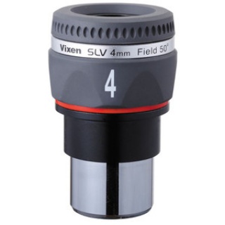

je cherche un oculaire que je pourrai utiliser fréquemment et surtout pour le planétaire. En lisant un peu partout, j'ai l'impression que 5mm serait la meilleure focale. Confirmez-vous ?
Prends plutôt un 4.
Sur un scope à F/D de 5 si le 4 ne passe pas c'est soit que tu regardes derrière une fenêtre soit qu'il est collimaté avec des moufles.

Pour le vixen, j'ai cru comprendre qu'un champ large était plus agréable, 50° me semble faible.
Le raisonnement d'OrionRider se tient mais pour rebondir sur ce que dit Leimury je pourrais aussi prendre le ES 4.7 pour avoir 82° de champ...
