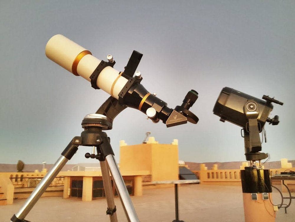

Ce que j'aime bien avec mon achro de 80mm (80/400), c'est qu'elle n'est pas chère, petite et légère, et que je n'ai aucun scrupule à la trimbaler n'importe où. Ce que je n'aime pas, c'est que le chromatisme est très présent à cause de son F/D court, que la mécanique est très bof.
Ce que j'aime bien avec mon apo de 80 mm, c'est que les images sont très belles, qu'elle me fait voir plus que l'achro et que je l'utilise en photo. Ce que je n'aime pas, c'est qu'elle est lourde et plus encombrante que mon achro.
