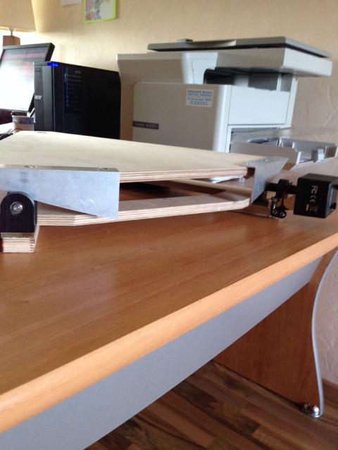

La table montée:
La masse de la table: environ 4,5 kgs,

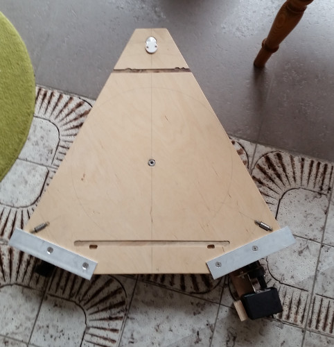

Dimension du plateau supérieur triangle équilatéral de 60 cms de côté.
Epaisseur plateau supérieur: 15 mm
Hauteur de la table: 10 cm
Durée du suivi annoncée: entre 60 et 70 minutes

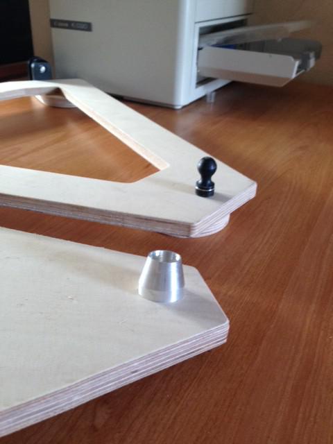

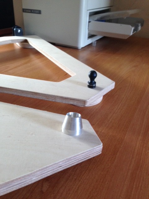

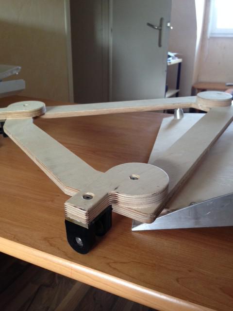

Les 3 pieds du plateau inférieur:

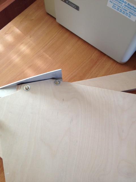

La partie supérieure du plateau inférieur et la partie inférieure du plateau supérieur.
Notez le système avec liaison rotule sur le secteur Sud.

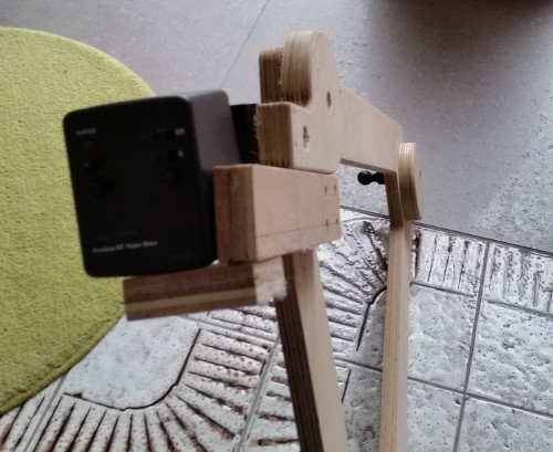

La fixation d'un des montants sur le secteur Nord

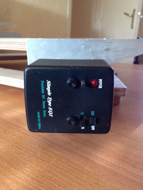

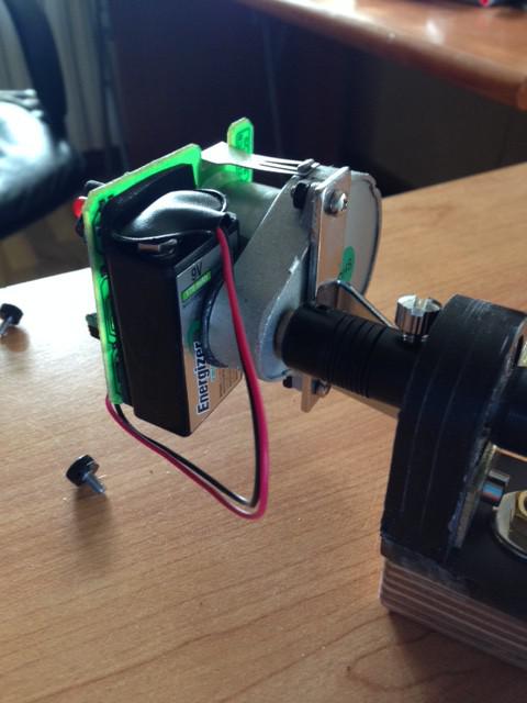

Bloc commande de la motorisation
On y distingue sur la partie supérieure et de gauche à droite respectivement:
Une vis de fixation du boitier, le potentiomètre servant à régler la vitesse et la diode indiquant la mise sous tension.
Sur la partie inférieure et de gauche à droite respectivement:
La deuxième vis de fixation du boitier, le bouton permettant le choix hémisphère nord hémisphère sud, et le bouton de mise sous tension.

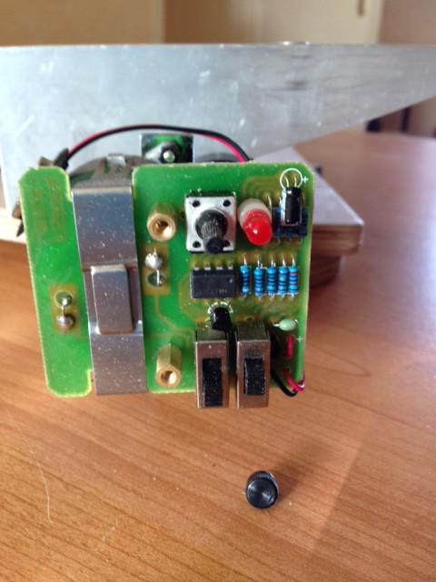

Le bloc alimentation sans le boitier.
La partie arrière du bloc d'alimentation avec la pile (non fournie) dans son logement

Si vous vouliez un bel objet en bois façon Dobson Factory, passez votre chemin :D. Quand on voit aussi la qualité des tables que sortent certains de nos amis sur le forum.......En définitive que l'on regarde la structure bois ou le bloc commande, tout respire le "cheap", mais bon je ne m'attendais pas à autre chose........
La Sumerian Optics semble bien mieux finie, avec une masse de 3kgs annoncée pour un prix à peu de choses près équivalent à l'AST.
Pour un peu plus de 100 euros supplémentaires, la Sud Dobson me semble largement au-dessus tant au niveau de la robustesse que de la connectique mieux protégée et avec un bloc de commande filaire qui permet de gérer les déplacements de la table, tout en ayant l'oeil à l'oculaire (c'est un plus appréciable que j'avais sur ma précédente table équatoriale, une RoundtablePlatform de Brian Reed, d'un tout autre niveau que l'AST).
Maintenant reste tout de même à la tester en situation dès que possible, car c'est bien là que se situe l'essentiel: Qualité et durée du suivi, présence de vibrations éventuelles, etc.........

Je ne l'ai sortie qu'une fois mais j'ai failli bousiller le moteur en shootant dedans. De plus, celui-ci est en porte à faux et si on marche dessus, on arrache tout. J'ai donc un peu protégé le moteur par 2 morceaux de bois (un en dessous pour supprimer le porte à faux et un latéral).
Je ne l'ai testée qu'avec le Strock 250. Même à fort grossissement, le suivi était très honnête malgré une mise en station très approximative.
Pour moi, un des problème est donc que le moteur soit en dehors de la structure et ne soit pas protégé.
L'autre inquiétude c'est que, vu la finesse de la tranche métallique entraînée par les roulements, j'ai peur que ceux-ci ne s'usent rapidement et que cela finisse par patiner. On verra à l'usage ....

L'épaisseur des plateaux c'est du 15 mais cette épaisseur est doublée voir plus pour les parties stratégiques à savoir l'axe nord, les trépieds, etc. Par ailleurs, il y a des traverses sous le plateau (bel "effet poutre" comme je me plais à le dire :)). Si tu veux voir l'ensemble j'ai mis la configuration sur mon blog.
