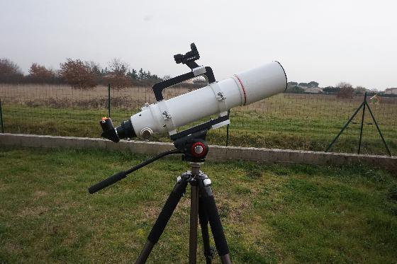

Pour ma 80 ed j'ai opté pour un bon trépied et une tète vidéo.Jusqu’à 150 x sa passe sans problème.Je pense qu'il en sera de mème pour une 100 ed.

Le trépied photo et la tête video: personellement, ça ne m'a pas convaincu, sauf sur une lunette de (très) petit diamètre. Le centre de gravité se trouve très descentré par Rapport à l'axe de rotation, ça déséquilibre beaucoup le montage quand on vise haut dans le ciel, sutout avec un oculaire assez lourd.

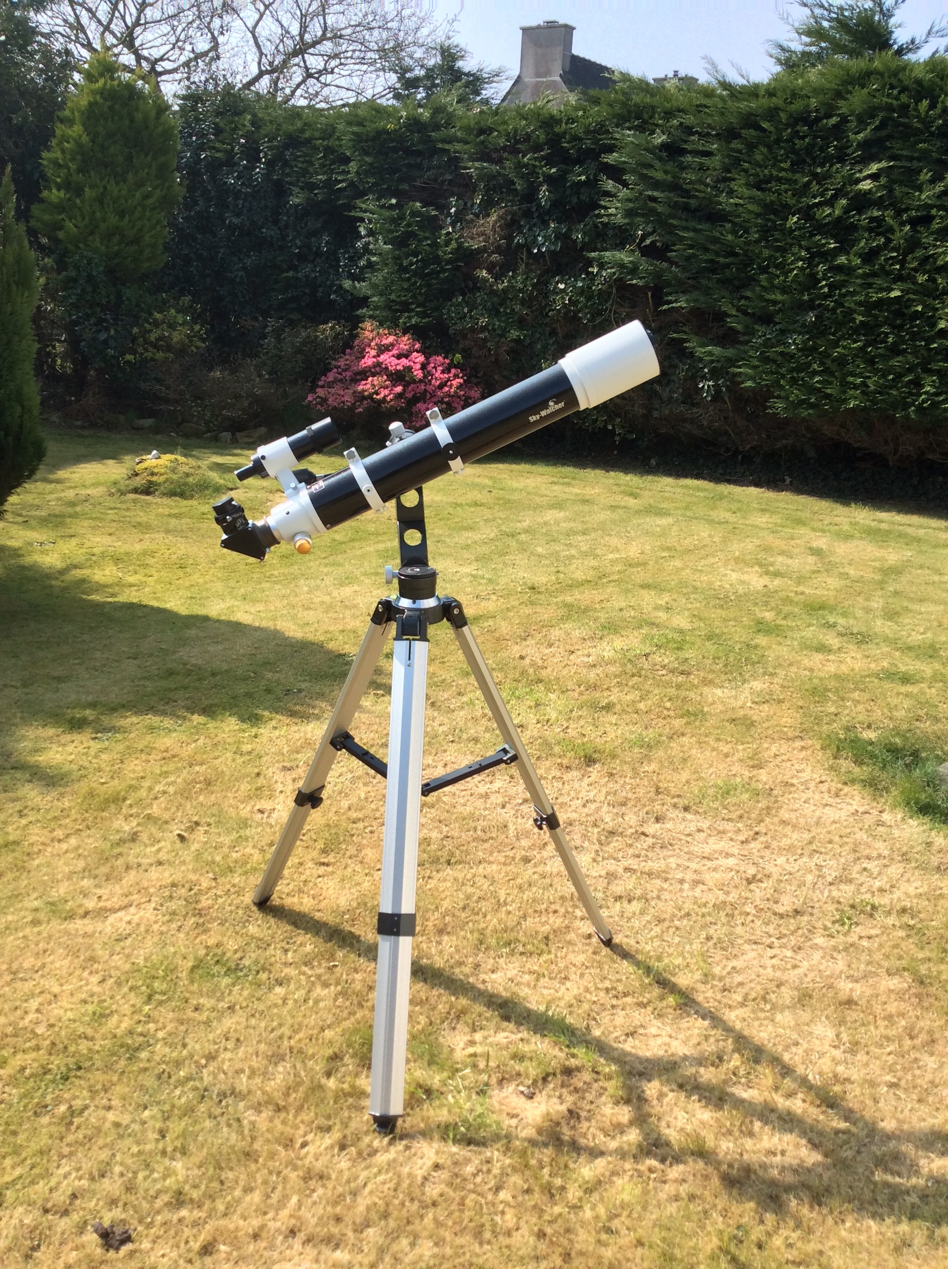

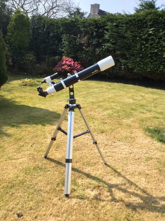

Voilà je suis parti sur la monture de chez APM, reçue aujourd'hui:
Premières impressions. Mécaniquement cela me semble bien fait.
Très facile d'utilisation. Pour déplacer la monture 2 façons. Soit manuellement avec réglage de la friction pour avoir des mouvements plus ou moins doux en fonction du poids porté par la monture.
Soit par molette-Flexible pour des mouvements fins. Le passage de l'un à l'autre se fait naturellement sans rien à visser dévisser.
Le bras peut-être monté droit ou plus ou moins incliné suivant la longueur du tube porté par la monture afin que celui-ci ne vienne pas cogner le pied lors des observations au zénith.
Les petits moins mais tout petits, peut-être un pied tubulaire aurait été sans doute souhaitable et une petite tablette porte-oculaires aurait été sympa, mais bon.....
Il reste à tester ça dès ce soir en grandeur réel avec la 100 ED dessus....

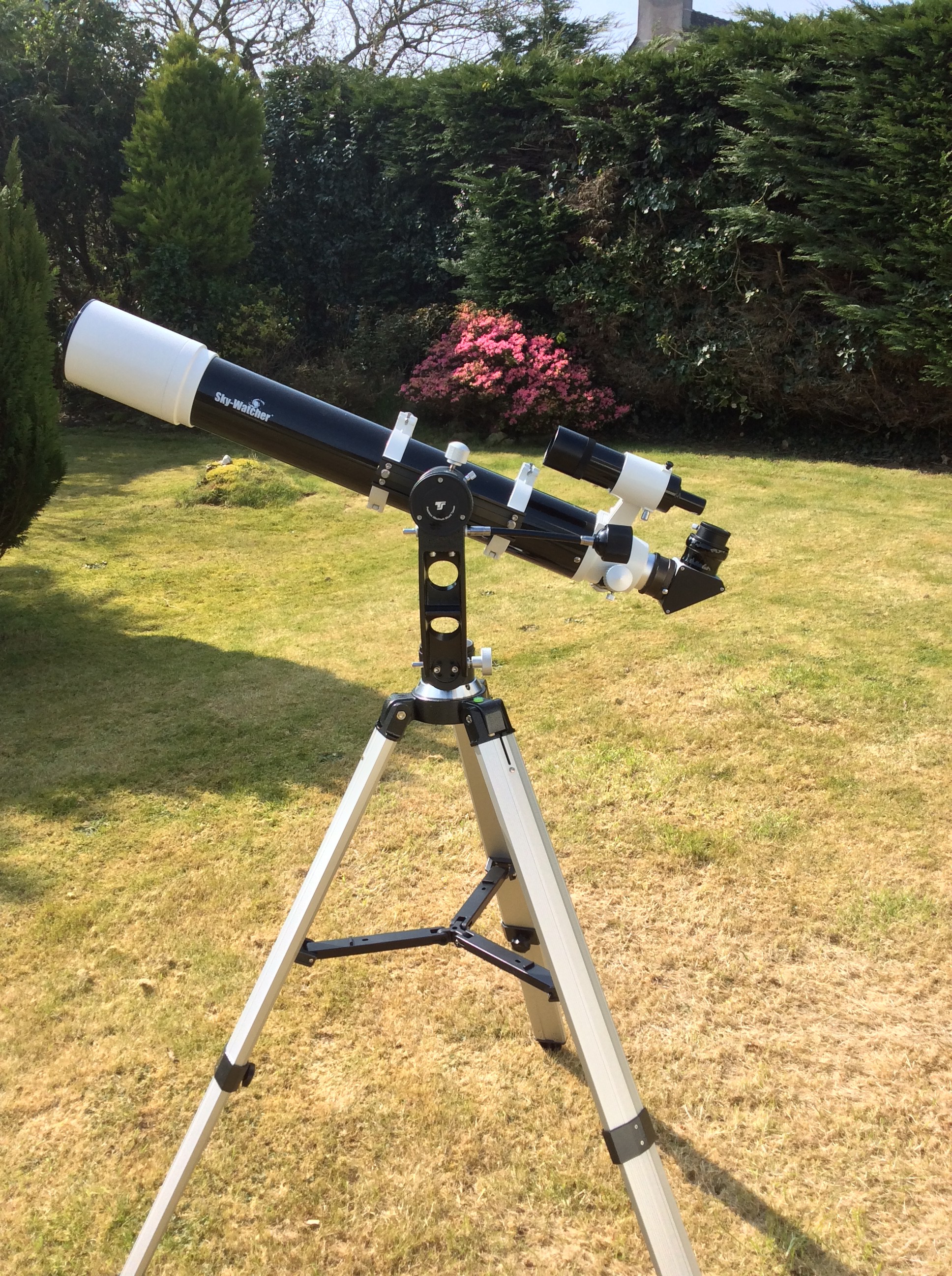

Petit retour
Manifestement je crois que la lunette et la monture ne sont pas tout à fait adaptées l'une à l'autre. (porte à faux trop important?? trépied insuffisant...??). Quand on atteint les grossissements assez forts, la mise au point engendre des vibrations qui ont du mal à se stabiliser, d'où une difficulté à bien focaliser.....Pour de la balade à faibles ou moyens grossissements, l'association est tout à fait viable. A fort grossissement il vaudrait mieux s'orienter vers autre chose.....
Petit retour
Ca ne m'étonne pas.
La 80ED (60 cm sans RC) sur AZ4 c'est nickel, pas une vibration, un bloc mais déjà la FC-100 DF un poil plus longue mais guère plus lourde ça commence effectivement à vibrer un peu. Rien de grave mais on sent bien que ce ballan vient de la longueur plus importante. Et de mémoire en rajoutant l'allonge au lieu du RC c'est pire.
Ta 100ED doit avoisiner les 90 cm non ?
Absolument ....quel modèle pourrait mieux convenir à ton avis pour cette lunette? La Skytee??
Salut
je possède une skytee (qui sera en vente à la JOA samedi :p), sur laquelle je mettais une lunette Astroprofessional ED 110/770 + tête bino... Une fois bien équilibrée, pas de vibration. Mais ta lulu est un peu plus longue (et plus lourde ?). Faudrait essayer...
Ou comme avis précédent tester ta monture mais avec un tyrépied d'EQ5 ou trépied bois...
Essaye d'abord en changeant le trépied alu par un qui équipe les EQ5 et plus.
Patte.
+1 d'un autre côté, avec le trépied actuel, j'essayerai d'abord de coller un plateau pour rigidifier l'écartement des pieds et un système de lest par dessous pour descendre le centre de gravité de l'ensemble, ça devrait pas mal aider déjà ;)
Merci à tous pour vos retours. Je vais tester vos différentes solutions.
En fait le modèle équivalent de chez TS contrairement aux modèles APM/GSO, est doté d'un pied acier et en plus elle est moins chère mais bon j'avais un avoir chez APM.....
Après avoir contacté TS, on peut acheter le trépied acier indépendamment.....
Chris

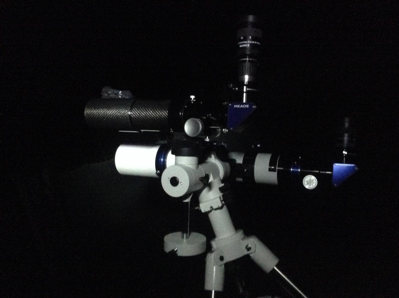

Pour la position sur le dessus ,Je vais faire le test avec ma 102ed triplet meade pour toi. Je pense qu'il va être nécessaire d'ajouter un contrepoids et/ou de mettre une barre plus longue . Je te tiens au courant.

En regardant la photo du #16, j'ai vraiment l'impression qu'il manque le plateau. Les entretoises ont les arrêts et les passages de vis prévus pour un plateau. :confused:
Dans ces conditions, pas étonnant que le trépied soit caduc.
A ta place, j'ajouterais ne serait-ce qu'un triangle de contreplaqué de 6mm maintenu par trois vis+écrous 'papillon', ça augmentera considérablement la rigidité de l'ensemble. Et aussi bien serrer les vis creuses maintenant les pieds au support de monture.
Je ne poserais pas les oculaires sur la tablette; il vaut mieux les conserver au chaud pour éviter la buée.
Par ailleurs, si tu es juste un peu habile, tu peux avantageusement remplacer les pattes en alu par des lattes en bois exotique, bien lourd. C'est de cette façon que j'ai transformé ma vieille Vixen NP et le résultat est spectaculaire: plus la moindre vibration!
Modifié par OrionRider
Ouais, j'avais fait la remarque pour le plateau, c'est le même système que sur le trépied de mon ancienne eq3-2 ; j'avais fait une modif pour pouvoir utiliser le trépied avec la mini-giro, c'était deux petits triangles de contreplaqué qui serraient la partie en plastique (où vient se loger habituellement le plateau), des petits triangles étaient utiles dans mon cas car cela me permettait de pouvoir plier rapidement le trépied (les pointes des triangles se logeant entre les pieds une fois ceux-ci pliés) ; mais de plus grands triangles seraient encore plus efficaces.
Aussi, j'avais laissé une longue tige filetée qui serrait la mini-giro en partie haute, servait d'axe pour les triangles\vis au milieu et courbée en partie basse pour y suspendre une charge de lest. A adapter bien sûr dans ton cas, tu n'as pas besoin de tige en partie haute bien sûr mais le lest me paraît indispensable...
