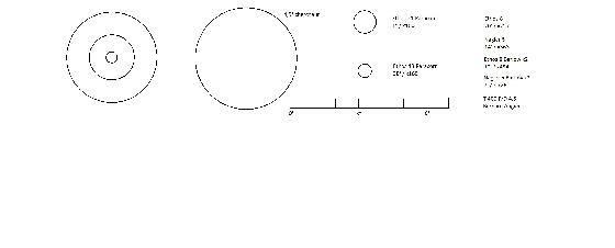

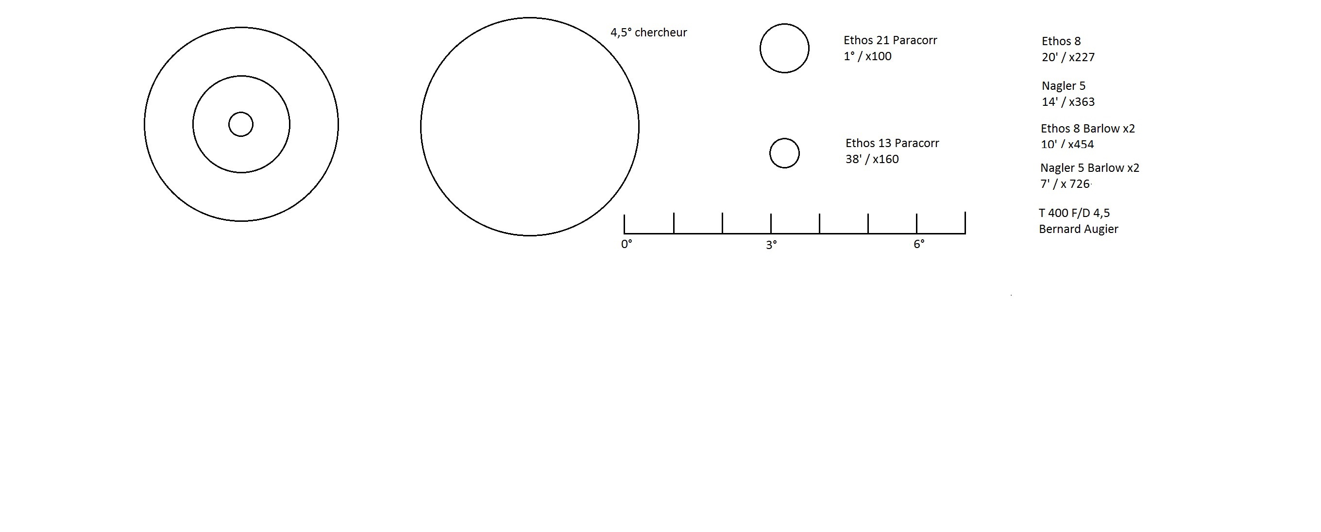

Voici de quoi imprimer sur transparent des mires pour l'IDSA que je me suis concocté, adaptées à mon instrument et mes oculaires de prédilection.
Je trouve que la typographie du IDSA qui hiérarchise les objets selon leur difficulté (le "diamètre instrumental") ainsi que le rappel systématique des sobriquets, s'il y en a, et il y en a beaucoup :be:, sont de très bonnes idées. Je peux même dire que grâce à cet atlas ma curiosité d'observateur a été aiguisée

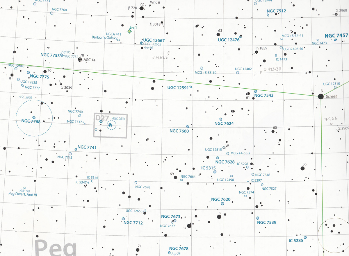

Petite vérification hier soir au coin du feu par rapport à l'excellent article d'Alexandre Renou dans le dernier Astrosurf sur quelques objets exotiques de la région NO du carré de Pégase.
Eh bien tout est sur l'atlas, qui montre même bien plus de petites galaxies, fort heureusement, l'article d'Alexandre n'ayant pas vocation à exhaustivité complète sur cette zone.
Par contre le détail des cartes d'Astrosurf monte à la mag 11, ce qui est plus précis que sur l'IDSA, mag 9.5 max de mémoire. Mais bon, on devrait s'y retrouver largement quand même !
Et les codes couleur dans l'atlas des objets évoqués dans l'article semblent conformes, en général dans la catégorie des 200 mm
Alexandre nous parle d'objets de magnitude entre 11 et 13, de mémoire, peut être que les autres petites galaxies ont des magnitudes encore plus faibles, d'où moins d'intérêt a être cités dans son article. Déjà que pour moi c'est limite limite avec mon ciel pollué ...
