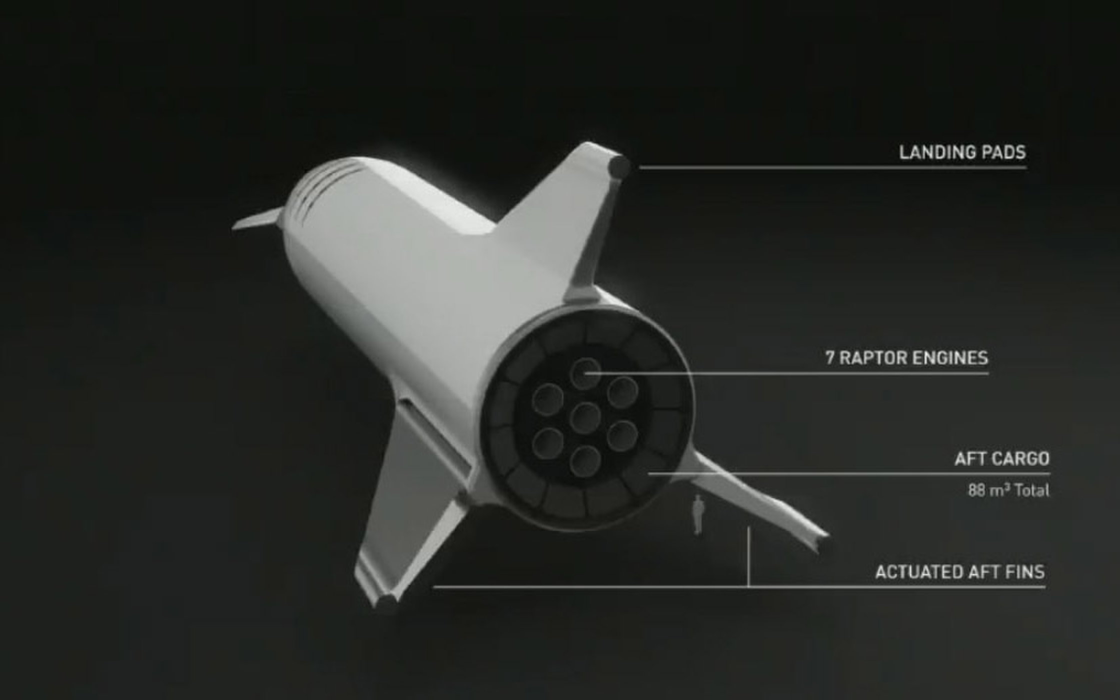

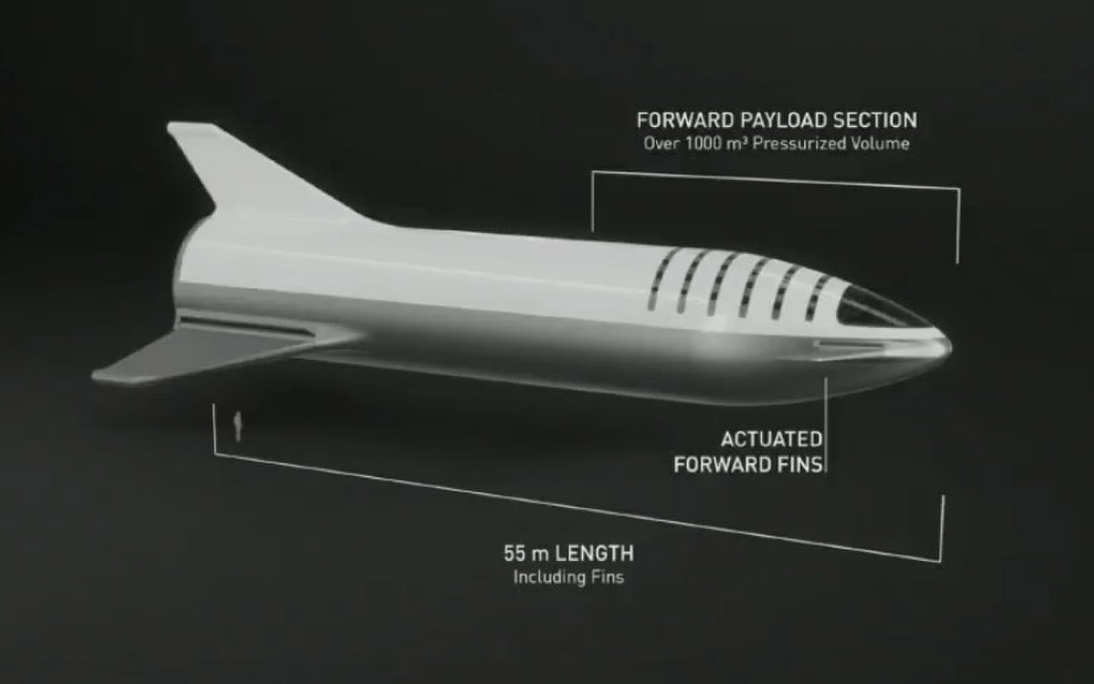

Désormais, l'engin comporte trois énormes stabilisateurs aérodynamiques. Ceux-ci sont massifs et devraient pouvoir servir de support lorsque la fusée se pose à la verticale.
Au lieu de 4 moteurs optimisés pour le vide et deux pour l'atmosphère, il y aurait désormais sept moteurs pour le vide. La présence d'une protection thermique sur la moitié 'inférieure' du vaisseau, combinée aux grandes 'ailes', indique un usage aérodynamique plus important que ce qui était prévu au départ.

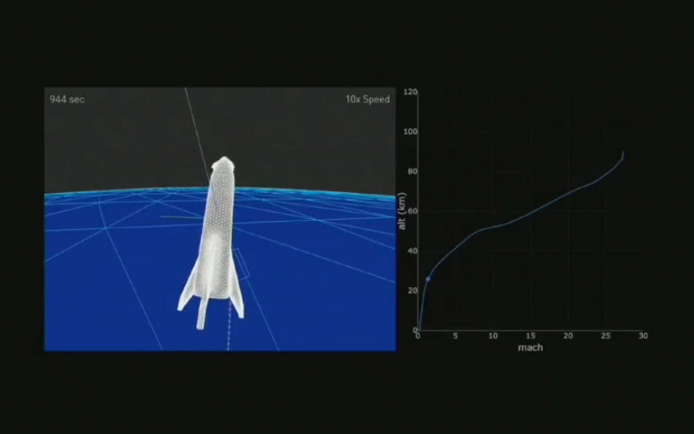

Par ailleurs, l'échauffement augmente avec le carré de la vitesse. En diminuant la vitesse de moitié, on divise l'échauffement par 4. ;)
Physiquement, ça vaut le coup parce qu'on passe d'une température maximale de presque 1300°C à 'seulement' 325°C. Or, il existe beaucoup de matériaux légers et standard capables de résister à 325°.
Le freinage des vaisseaux SpaceX reste essentiellement aérodynamique. Ils ne redescendent pas jusqu'au sol verticalement, à vitesse zéro (ce qui demanderait presque autant de carburant que pour accélérer en orbite). Les moteurs freinent juste assez pour maintenir la température à un niveau permettant de se passer de bouclier thermique lourd et compliqué.
Ils utilisent aussi le principe de la rétro-propulsion, par laquelle l'échappement des moteurs dirigé dans la direction du déplacement cause une sorte de 'bulle' de gaz qui freine la fusée sans trop augmenter la chaleur sur les côtés. Les moteurs, eux, sont déjà prévus pour résister aux hautes températures (le refroidissement se fait par une circulation de carburant dans l'épaisseur de la tuyère).
Dans le cas de la BFR on dirait qu'ils ont maintenant prévu une protection thermique et des ailes, donc elle finira sa rentrée 'nez haut', comme la navette, après un freinage initial 'moteurs en avant'. Ce n'est que près du sol qu'elle passera en vol vertical pour atterrir 'en arrière'.
