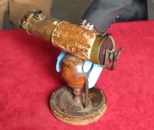

Le premier de Newton en 1668 faisait 25 mm de diamètre ( peut être 33 mm avec 25 mm utile ) dont il ne reste rien sauf des écrits ! Puis en 1671 il a présenté à la royal society un autre de ces télescopes de 50 mm de diamètre ! La fièvre du diamètre, il l'avait déjà, mais cela va toujours du plus petit vers le plus grand !
Eric
Modifié par chatbleu54
De toute façon, 50mm ou 25 ou 33, peu importe. On ne le saura probablement jamais car ses premiers instruments n'ont pas survécu.
Quoi qu'il en soit on peut dire que les miroirs étaient 'ridiculement petits', ce qui donnait des images horribles. Mais le concept était prouvé; c'est ce que voulait Newton.
Ok sur ce point, on ne le saura probablement jamais... meme ses ecrits, peu nous sont parvenus..... car sur son lit de mort il a ordonné que tout soit brulé.

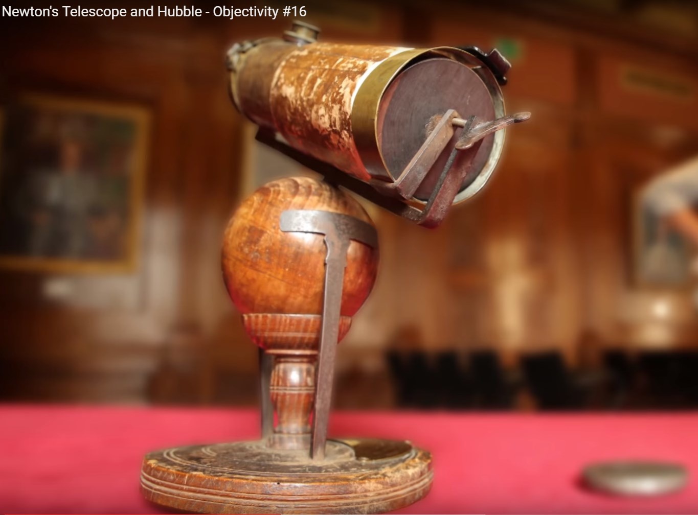

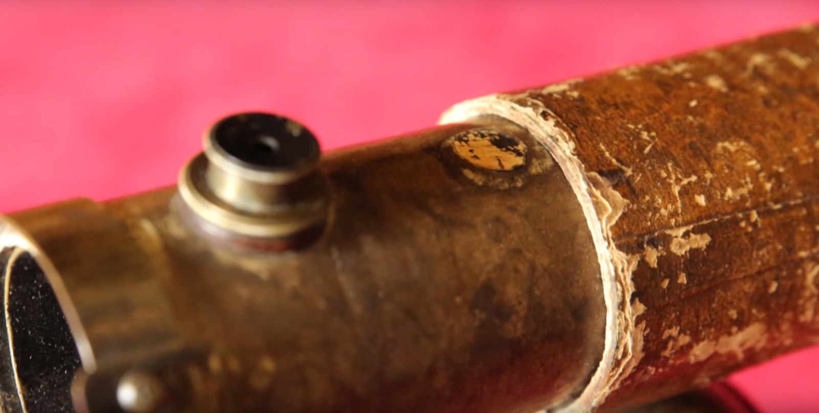

Cela dit on a rien sur la collimation. Sur le reglage du primaire. Pas de reglage?
Le miroir était, je pense, collimaté par construction avé des cales (en papier, en bois ou autre) dans le tube fait en une sorte de carton (on voit les plis sur le modèle d'origine).
Il y a un trou prévu pour l'oculaire qui a été rebouché car mal positionné. Le miroir est en alliage 2/3 cuivre, 1/3 d'étain et un soupçon d'arsenic, une sorte de bronze polissable. Il fallait le repolir de temps en temps car il s'oxydait. Le miroir secondaire est tenu par une lame souple en métal tordable. Les "tés" enserrant la boule sont en métal malléable aussi, afin de régler la pression et rendre les mouvements doux.
Ce sont des déductions au vue des schémas et des vidéos ; peut être me trompe-je? Mais ça devrait pas être trop loin de la réalité.

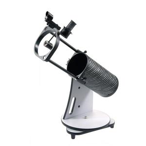

- un pastiche, juste une décoration de type "vieux Newton autentique" sur un truc économique existant, genre les p'tits dob de table. Ce n'est que du revetement du tube, ou de samuser de rafire une monture sur sphère.

je l'avais mis (pages précédentes) sur la piste du petit dobson "héritage" qui semblait une bonne base pour un pastiche ;) (130 mm, parie basse du tube en carton, bricoler la deuxième partie "façon laiton et hop... même l'araignée simplifiée de ce modèle est quasi "semi maquette".

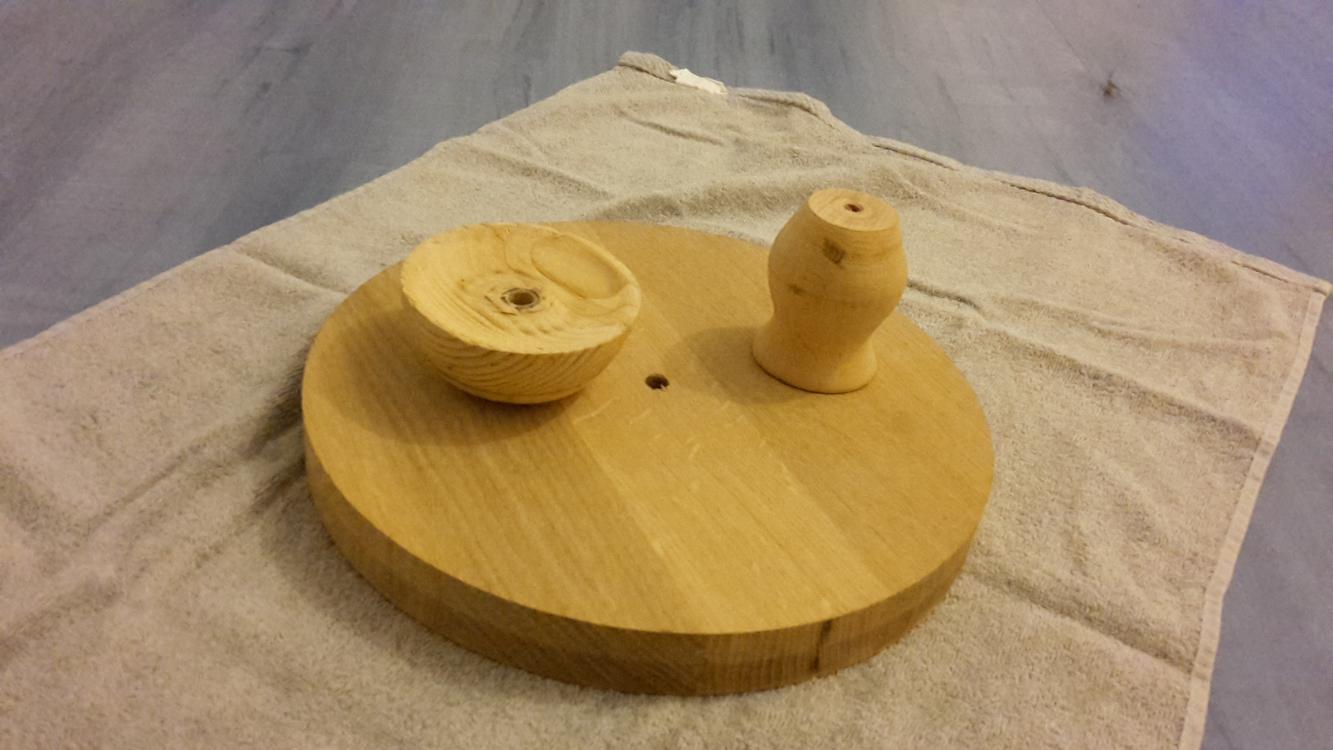

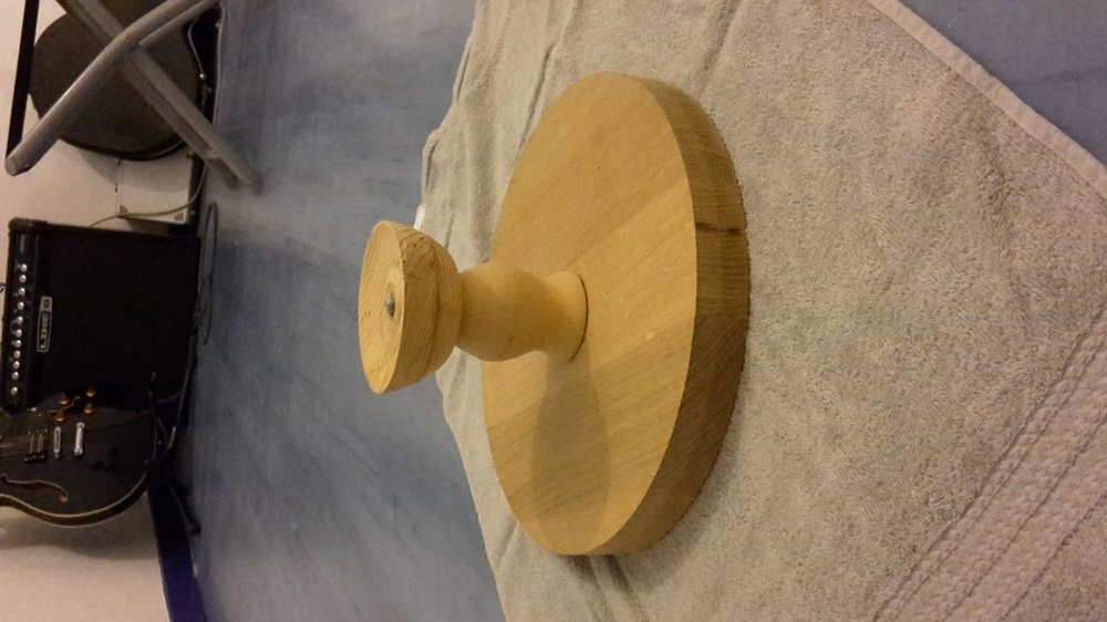

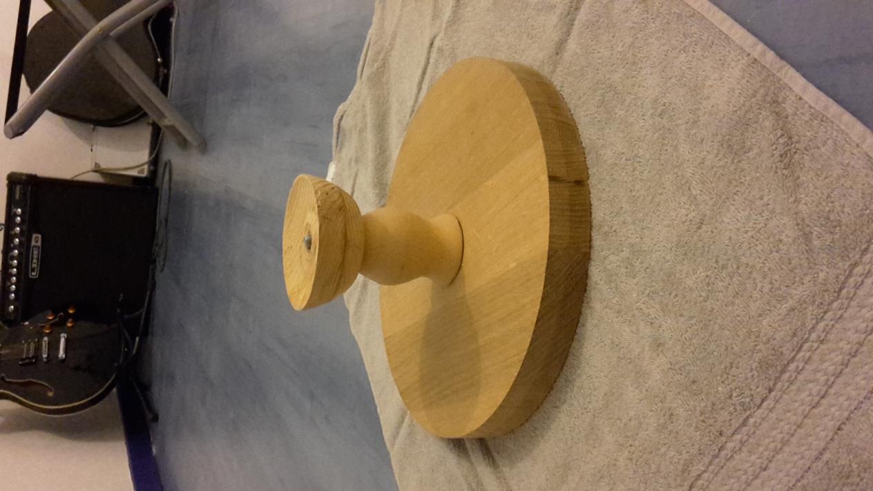

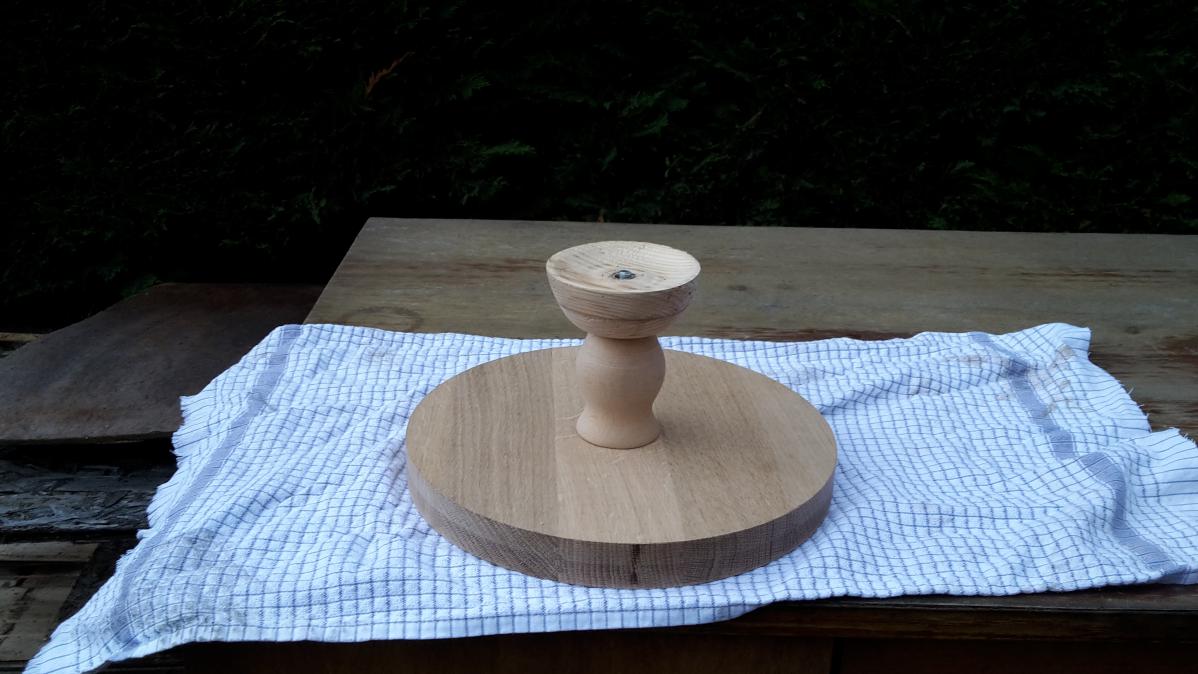

Mais mon projet avance, doucement mais surement... j ai fait le socle circulaire en bois, ainsi que le petit tronc, et la petite coupelle (support boule)... j ai du m y prendre a deux reprises pour le socle car il n etait pas proportionné... car au final le mien sera plus gros que l original, du coup le probleme c est qu il me faut une sphere de 13cm... introuvable et intournable pour moi car trop grosse! Enfin je peu tenter le coup.... mais je n ai pas de sphéreur assez gros!
quelque images...
mais je précise:
AUCUNE finition n'a été faite (car je veu avoir toute les pièces en bois avant, pour voir si les dimensions s'épousent bien entre les pièces)
comme ca si je dois retravailler, reprendre, raccourcir, ou raboter...... j'aurai pas a éffacer toutes les stries circulaires décoratives)
Je précise aussi que je n'ai pas fini de creuser la petite coupole, car je suis encore indécis du diamèetre de la boule.
sur les photos vu de derrière ou de face, on voit que la boule est plus large que le tube optique.... on voit en outre qu'elle fait environ un tier du tube optique en longueur.
mon tube optique va faire dans les 350 de long, et en l'argeur l'arrière va mesurer 110 de diamètre extérieur.... donc je suis un peu indécis sur la taille que peut avoir cette sphère??:?::?: (en proportion avec mon engin)
(je suis aussi d'accord que le support de la coupelle doit maigrir encore un peu)
