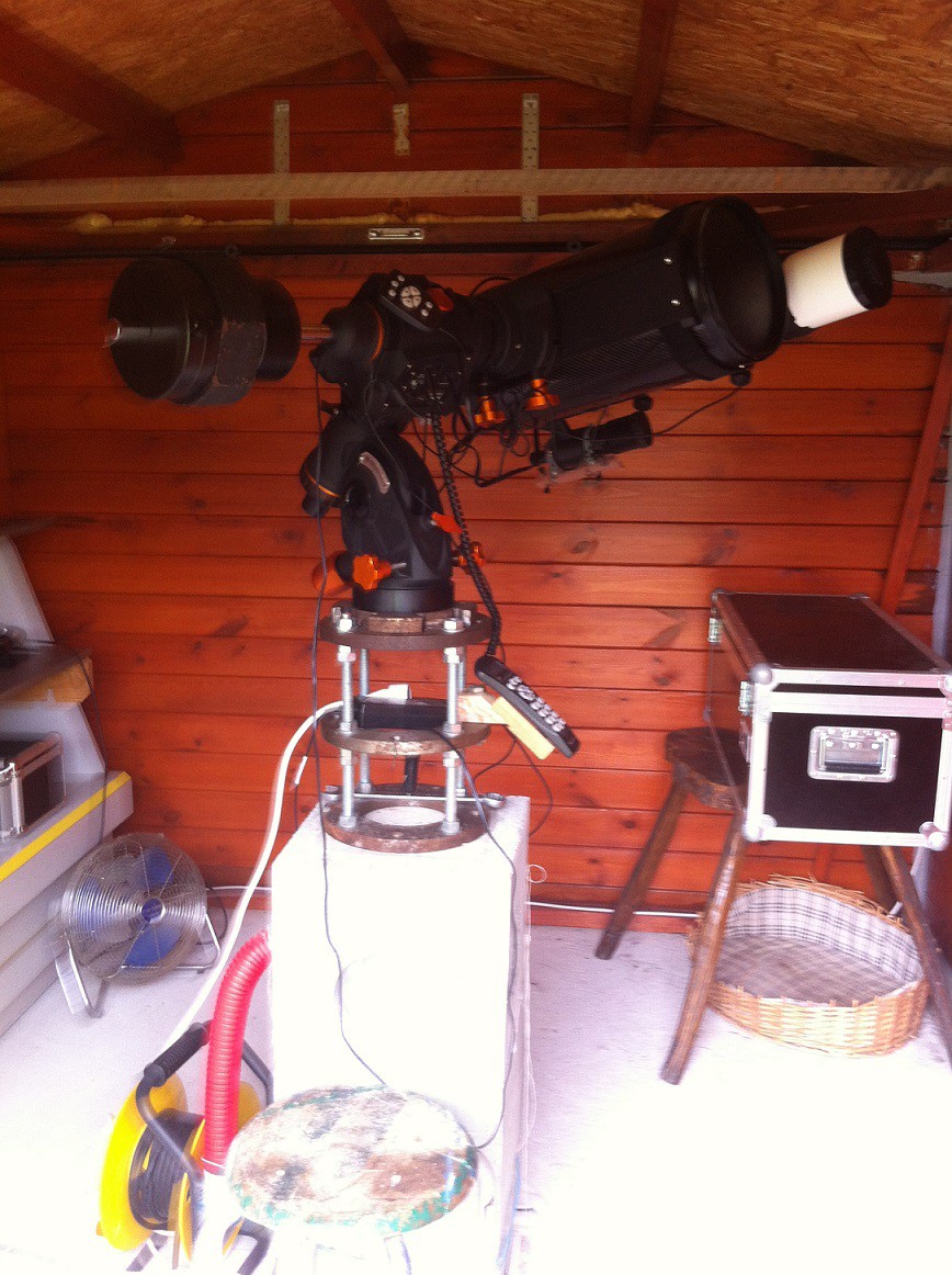

Regarde avec quoi sont faites les belles photos du CP au C11. On a sur WebAstro un astram qui image justement avec ça (et ses images sont toujours un régal): 'christiand' http://www.astrosurf.com/chd/
Voilà ce qu'il utilise:
C11EdgeHD à 2.8 metres de focale
Camera Sbig ST10XME à 0.50"/pix.
Monture G11 Stepper pilotée via Carte du Ciel avec une MTSSDI Boxdoerfer.
Guidage au second capteur de la ST10.
Tu peux chercher de belles images faites au C11 avec un Canon Eos derrière et une monture chinoise en-dessous. Pas facile à trouver. :p
