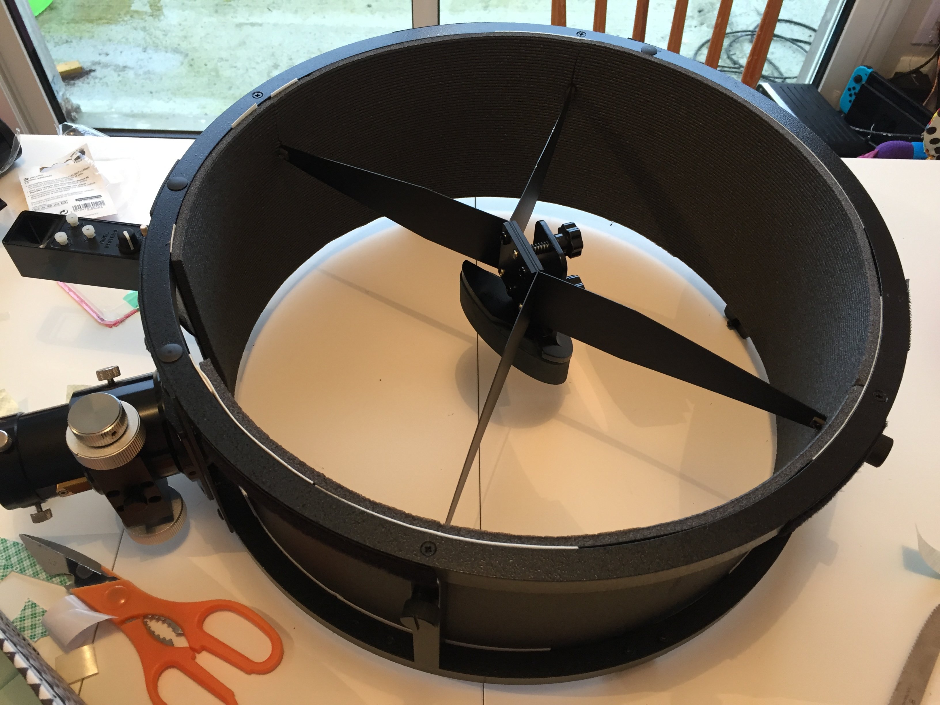

Voilà blaffage de la cage du secondaire enfin fait!
J’ai finalement pris la technique de Thierry, donc plutôt version définitive, car je n’ai pas encore réglé mon problème de chercheur donc je n’ai pas les emplacements définitifs pour les trous. J’espére que le double face supportera bien l’humidité (il est sensé être conçu pour).
avec les chutes du tapis j’ai bricolé un pare buée combiné à la plaque de mousse d’origine qui est sensée protéger le secondaire de la PL. c’est pas très esthétique mais ça devrait aider à lutter contre l’humidité normande légendaire!
Il me reste à faire des petits caches pour les trous des poignées de la caisse du primaire car compte tenu de la PL dans mon jardin ça doit pas aider pour que la caisse soit bien sombre!
Est ce que vous pensez qu’il faudrait le faire aussi au niveau des ventilos ?
Dans l'idéal il vaut mieux boucher tous les trous: les poignées, les ventilos et l'ouverture sous le miroir. Je compte le faire aussi avec des aimants et une plaque en plastique.

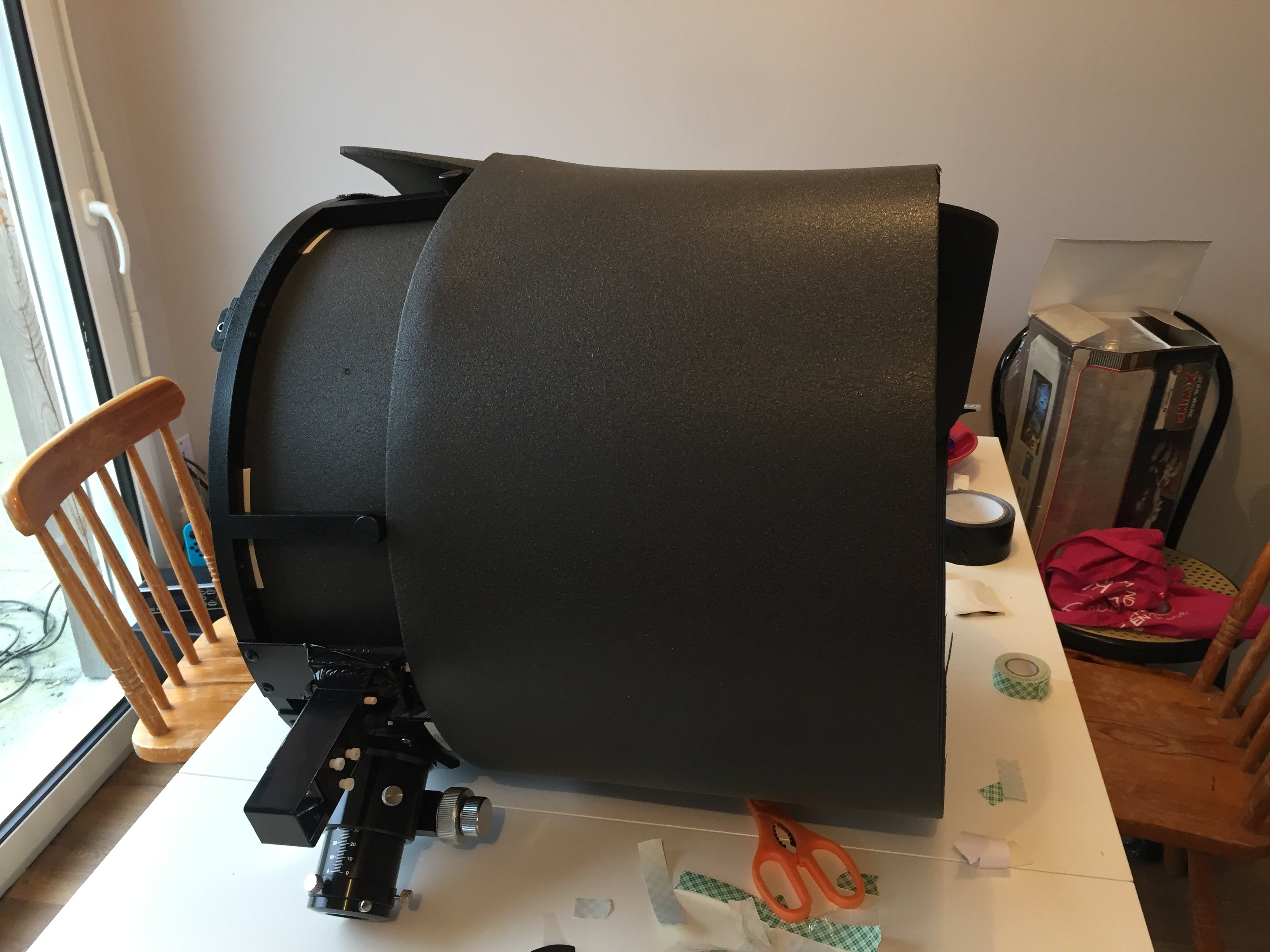

Me femme m'a cousu une jupe. Enfin, pour le télescope, pas pour moi 😉 Et puis merde, je fais ce que je veux d'abord 🤣
J'ai ajouté une baffle, exactement comme la tienne, et un pare-buée de 25cm tenu par des velcro.
Pour l'avoir testé vers 20h mercredi, c'est un enfer avec un croissant de Lune et 4 lampadaires (pourtant tous cachés derrière les maisons), je pense que ça ira mieux.
Il y a une vidéo sur youtube sur l'optimisation des ES, il est justement question de boucher tous les trous, tu peux regarder pour avoir des idées.
Oui j’ai déjà dû tomber sur cette vidéo car je me souviens ne pas avoir compris à l'époque Pourquoi le gars cachait les grilles... je comprend mieux maintenant que j’ai testé l’observation avec lampadaires 🤣
Je vais retrouver voir. Je pensais coller du bel to comme pour le pare buée, à voir.
Pour la jupe, j’ai essayé de la faire descendre jusqu’aux poignées mais ça ne tient pas. Bricolage obligatoire!

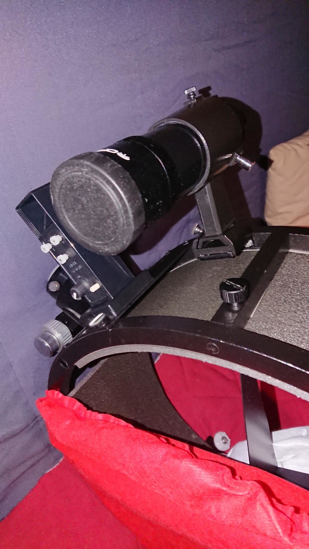

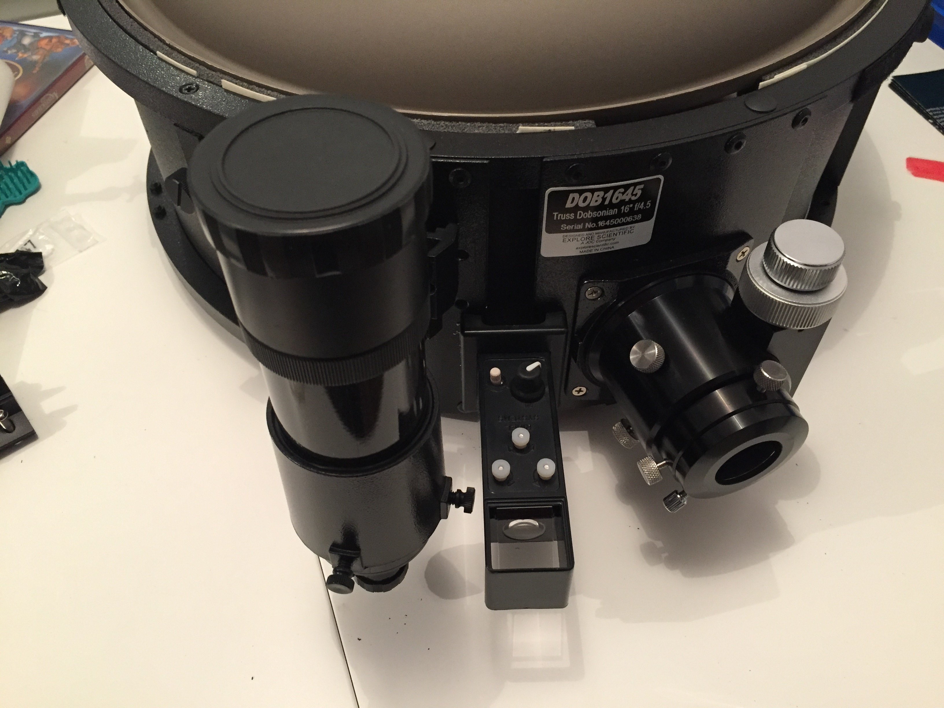

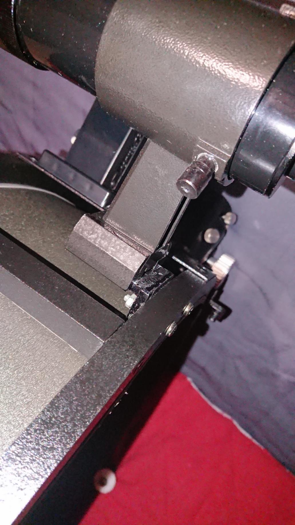

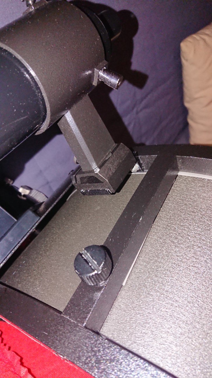

suite à mes galères avec le quickfinder j’ai décidé d’installer un chercheur droit + quickfinder sur mon 400mm.
Mon pere m’a fait un bricolage au top!
Il a réussi à installer le chercheur sur la plaque d’origine en ne perçant qu’un trou en plus et à trouvé une façon ingénieuse pour faire tenir le quickfinder entre la plaque du PO et la plaque du chercheur. Du coup fini le double face qui ne tient pas.
J’ai pu tester tout cela hier et c’est top! J’ai retrouvé le plaisir d’avoir un chercheur comme j’en ai l’habitude, avec grossissement et de pouvoir viser très rapidement la zone avec le quickfinder.
Niveau positionnement ça fonctionne bien. J’ai mis quelques coups de tête au chercheur avec la frontale, et le quickfinder est beaucoup trop bas si je vise bas sur l’horizon. Le quickfinder est moins confortable à utiliser mais je m’en sert moins que du chercheur droit.
Encore une fois je suis surprise par ce télescope au niveau de sa hauteur. Pas une fois j’ai du prendre un marché pied. Hier pour viser le double amas de Persée par exemple, c'était parfaitement à la hauteur et confortable. Par contre sur l’horizon je me retrouve à genou et là je comprend pourquoi c’est nécessaire parfois de changer la place du PO. Pour moi ça serait problématique au niveau des chercheurs, ils seraient inaccessibles je pense.
Yes!
il a de la suite dans les idées. J’avais eu l’idée De mettre le quickfinder ici sans savoir comment le fixer à part avec du double face. Il a trouvé des sortes de crochets en métal qu’il a fixé avec un boulon au quickfinder.

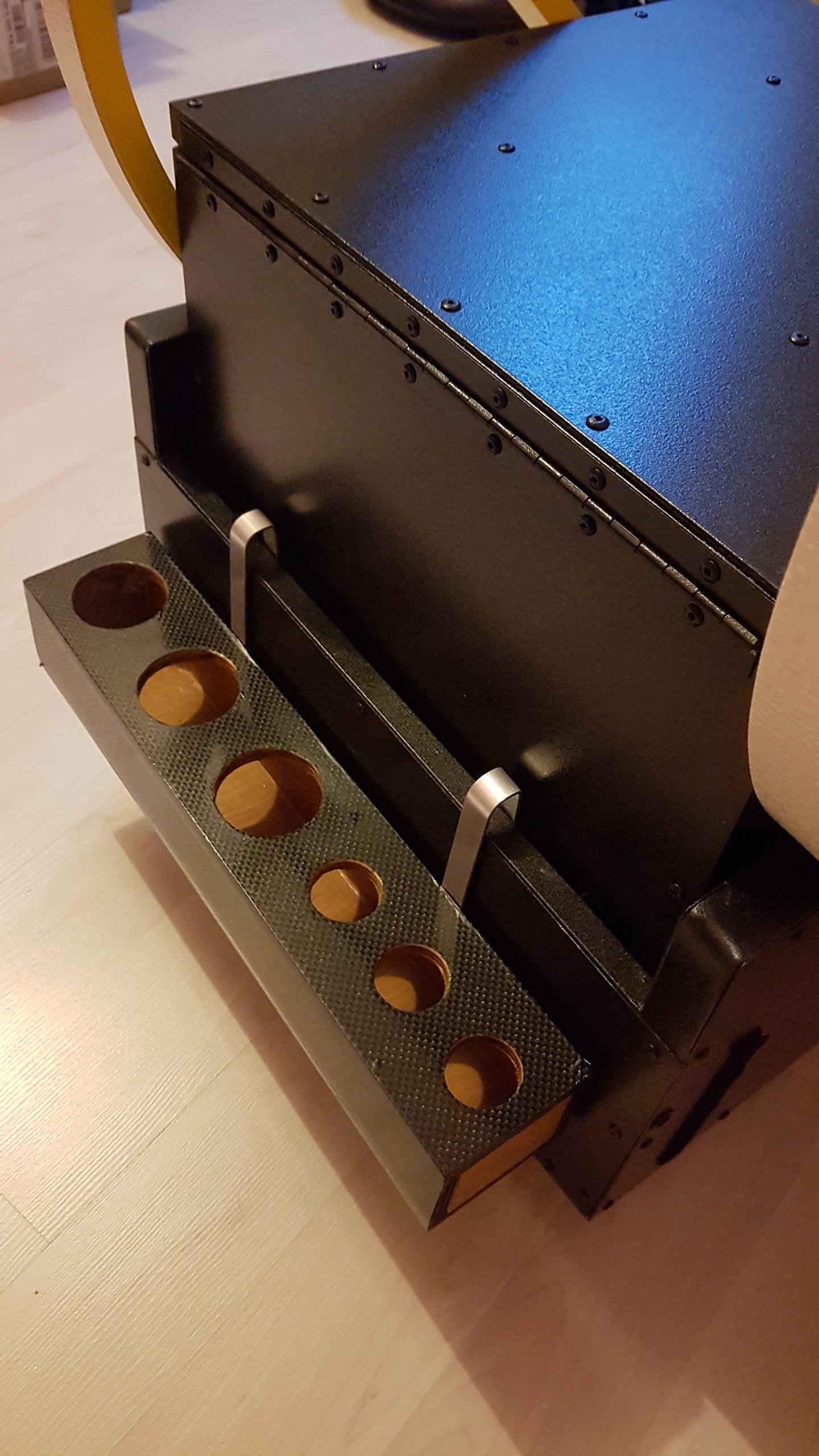

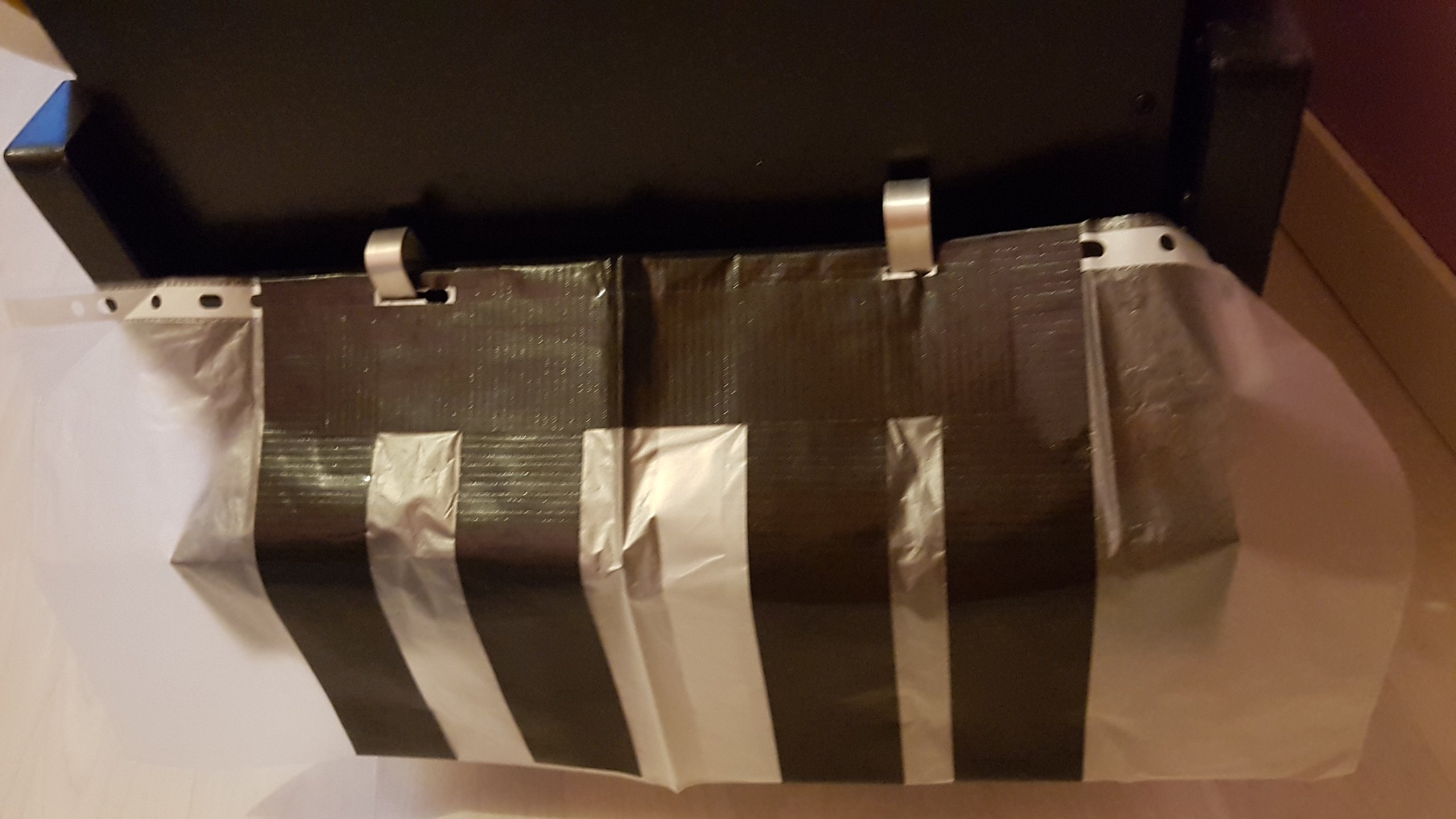

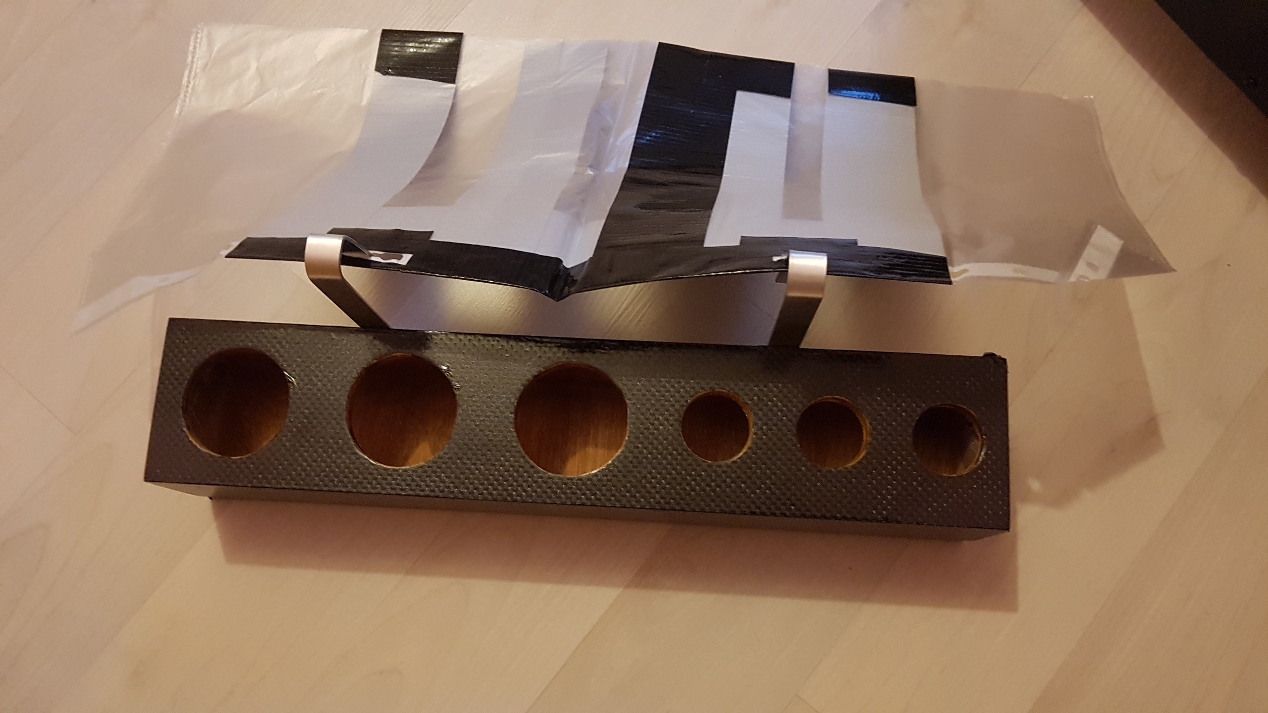

est ce que quelqu’un a installé une plaque porte oculaire sur son ES? Celle qui est sur mon 200mm me manque enfaite... mais je voudrais voir où la placer pour ne pas gêner au transport si j’en met une sur le ES 400mm.
Il y a 8 heures, Fulie28 a dit :
j'ai fabriqué un boitier porte oculaire amovible qui est très pratique
pour le chercheur et les  accessoires j'ai ajouté une plaque en alu (support) pour les fixer (les queue d'arondes)
Modifié par ouille21
il y a 5 minutes, ouille21 a dit :
Super! Tu aurais une photo?
En boîtier ça doit protéger de l’humidité.
actuellement j’ai une petite malle avec tous mes oculaires et filtres bien calés. C’est pratique pour le rangement mais pas pendant l'observation.

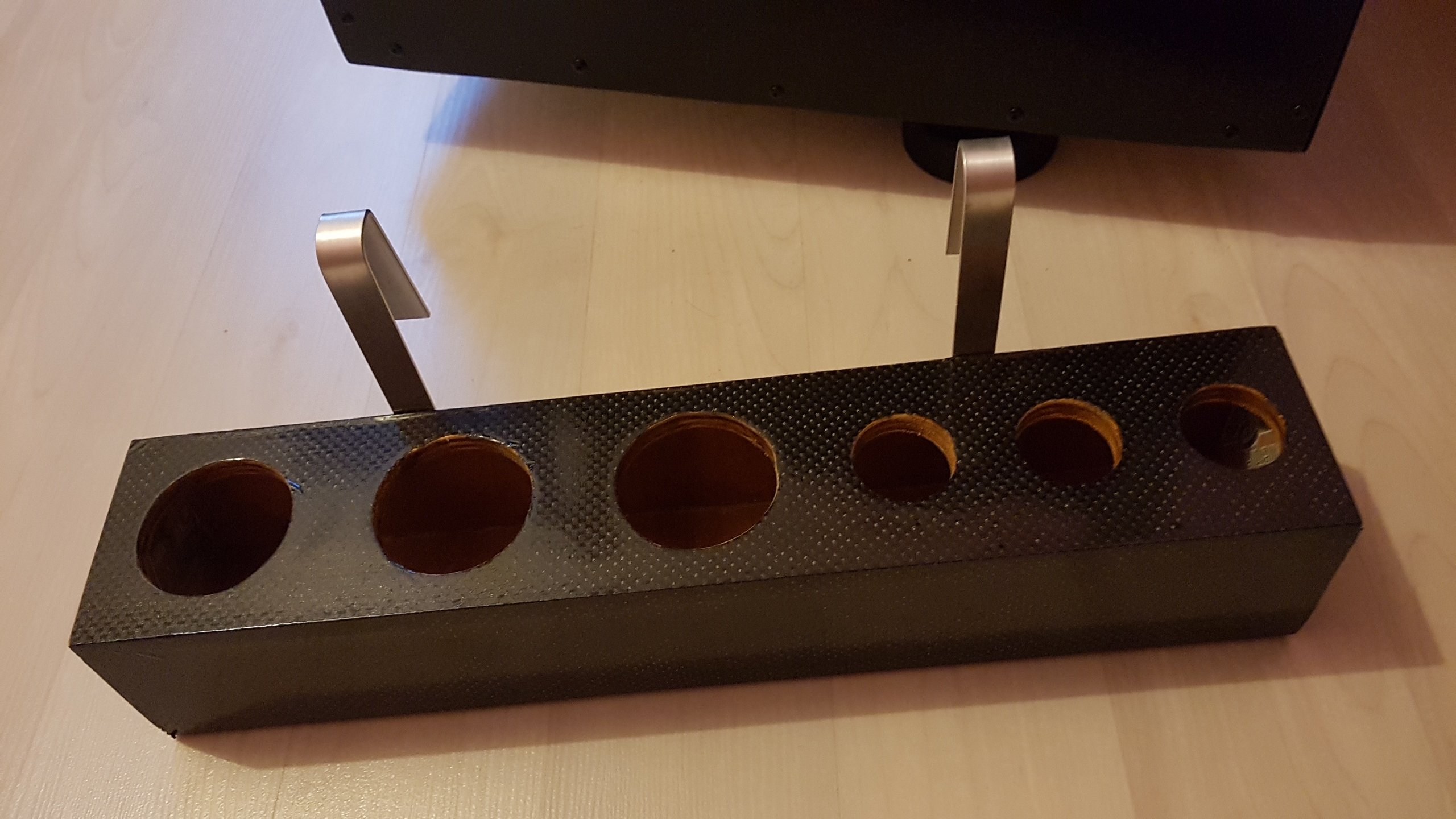

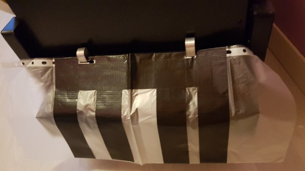

oui je viens d'aller en faire:
le boitier est fabrique en CP ( contre plaqué) recouvert de papier carbone (déco) il est plein pour éviter les remontés d'humidité (la position du boitier est proche du sol)
au dessus ce sont des intercalaires  et du scotch pour (contre) encore une fois  l'humidité c'était une solution provisoire, qui en faite est vraiment pratique
20200224_081920.thumb.jpg.0cd62dd9767c0bbb561a44882bf38b95.jpg20200224_081939.thumb.jpg.fbe3101cd16ec7088ec59d2773e1dd52.jpg20200224_082018.thumb.jpg.9418b10ef21f6b597e5421316245acb8.jpg20200224_082029.thumb.jpg.69bbe43399e511748ed293a53de926f8.jpg
Sympa ce support oculaires. C'est vrai que ça manque .

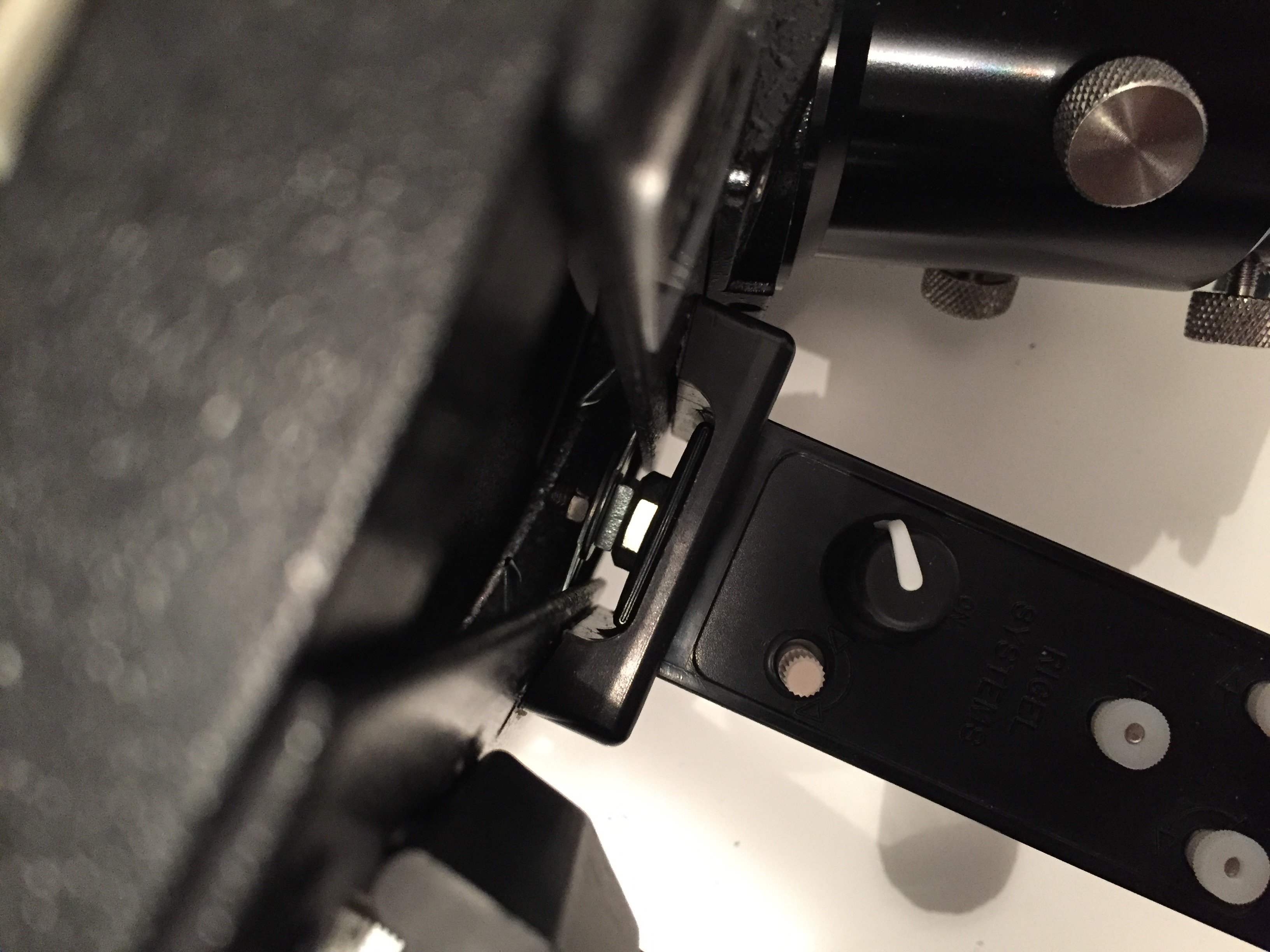

Ayant installé un kit push to Nexus , j'ai dû mettre le dobson en position haute (2ème trou de réglage) afin que la caisse du primaire ne touche pas l'encodeur d'azimut. Cette disposition est prise en compte par ASTRO DEVICE le créateur du Nexus. L'inconvénient est que lorsque je mets mon WO 20mm 100° ou mon ES 24 82°, le dob plonge dès que j'arrive à 30° d'angle, ou alors il faut que j'enlève mon chercheur 9x50 pour alléger la cage du  secondaire. Bref, pas pratique .
l'ES 400, est livré avec 2 "freins" mais j'ai du en enlever un car l'encodeur l'altitude du Nexus utilise pour sa fixation, les 2 pas vis prévus. Malgré 4 contrepoids ES (oui oui, j'en ai mis 4) , il plonge toujours dès que je vise trop bas (dès 25°), donc j'ai décidé de fixer le 2ème frein, pour faire ça proprement, je vais utiliser des rivets aveugle taraudés au pas 4M comme la vis d'origine du frein. Pour ce faire il faut impérativement une pince Ad Hoc qu'on trouve  sur la toile à moins de 30 balles avec des rivets de différentes tailles. Ensuite il suffit de percer un trou d'y mettre le rivet et de serrer avec la pince ( même technique qu'avec une cheville "Moly").
J'ai testé, yessss ça bouge plus, même en dessous de 20° et ça reste encore manoeuvrable
