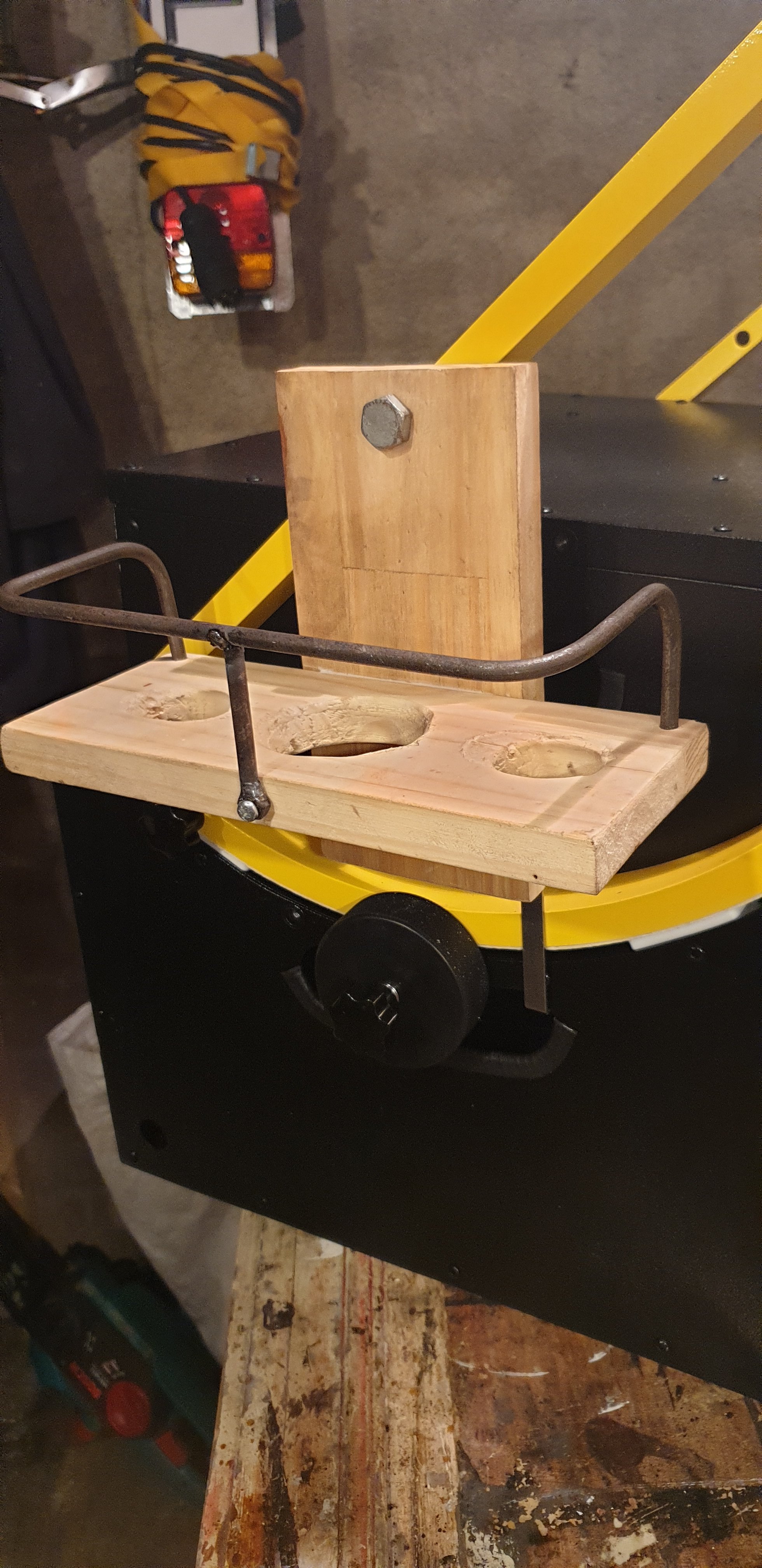

Bricolage du soir:
Je suis parti d'un constat simple: pourquoi ces abrutis n'ont-ils pas mis de porte-oculaire sur le télescope 🤬???
Comme j'en ai assez de me taper des allers-retours entre le tabouret et la mallette (posée 2m plus loin pour éviter de marcher dessus), perdre l'objet... je suis passé à l'action!
2 planches et quelques bouts d'acier plus tard:
3 trous, suffisant pour mon setup. Au pire je peux changer uniquement la plaque horizontale et refaire une balustrade en fer forgé 🤣
Vous allez me dire "c'est bien beau son bazar, mais dès qu'il va pointer à l'horizon il va tout foutre par terre!" Sauf qu'il a tout prévu: les plus observateurs remarqueront la papatte en acier qui se loge à droite du frein, dans la poignée. L'écrou n'est pas serré en haut, le support peut donc rester à la verticale quelle que soit l'inclinaison du télescope.
J'ai pris la photo pendant le test, je lui ai ensuite passé une bonne couche de peinture noire. Il faudra également que je protège la papatte, ce serait dommage de rayer la belle peinture qui a fait la réputation de nos chers ES 🤣

ton PO est côté tablette? si oui tu ne cogne pas
Il y a 9 heures, Arnoflo a dit :
euh non je trouve ça très moche 🤣
donc il faut des outils pour l'installer?
 ça fait des années  que j' ai ça . 😊 Mais comme dans une boite c' est fermé en dessous et mis devant
 car le scope incliné protège les ocus . Si ya vraiment beaucoup d' humidité , bah les ocus sont dans la poche.

il y a 19 minutes, ouille21 a dit :
aussi pour la remonté d'humidité du sol?
Non, il y a juste un écrou à à visser à la main. C'est moche mais on s'en fout, il fait nuit 🤣
J'ai prévu de faire également une protection en vinyle dessous pour éviter les remontées, il faudra que je peaufine l'idée au fil des sorties.
