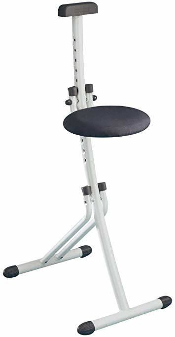

ça fait 3 ans que j'ai prévu d'en construire un, avec le confinement je vais peut-être y arriver ! J'utilise actuellement un siège de repassage "Leifheit" acheté sur le BC. Avec une seule barre comme dossier il est plus facile à régler que ceux qui ont 2 barres, mais c'est toujours moins rapide et moins pratique à régler que les modèles où l'assise coulisse
Quand j'avais celle-là

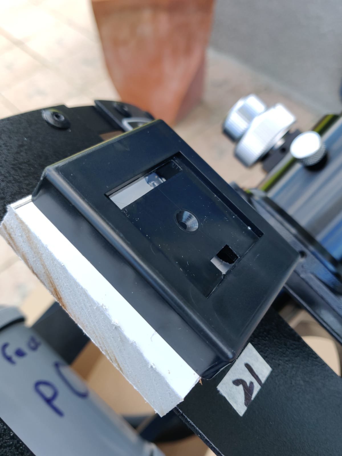

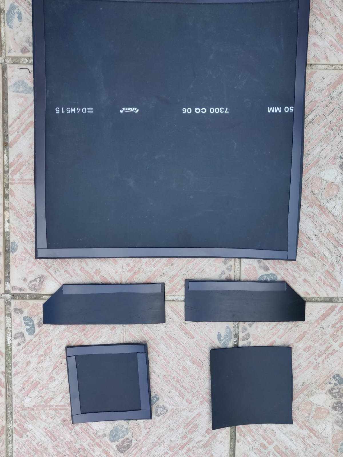

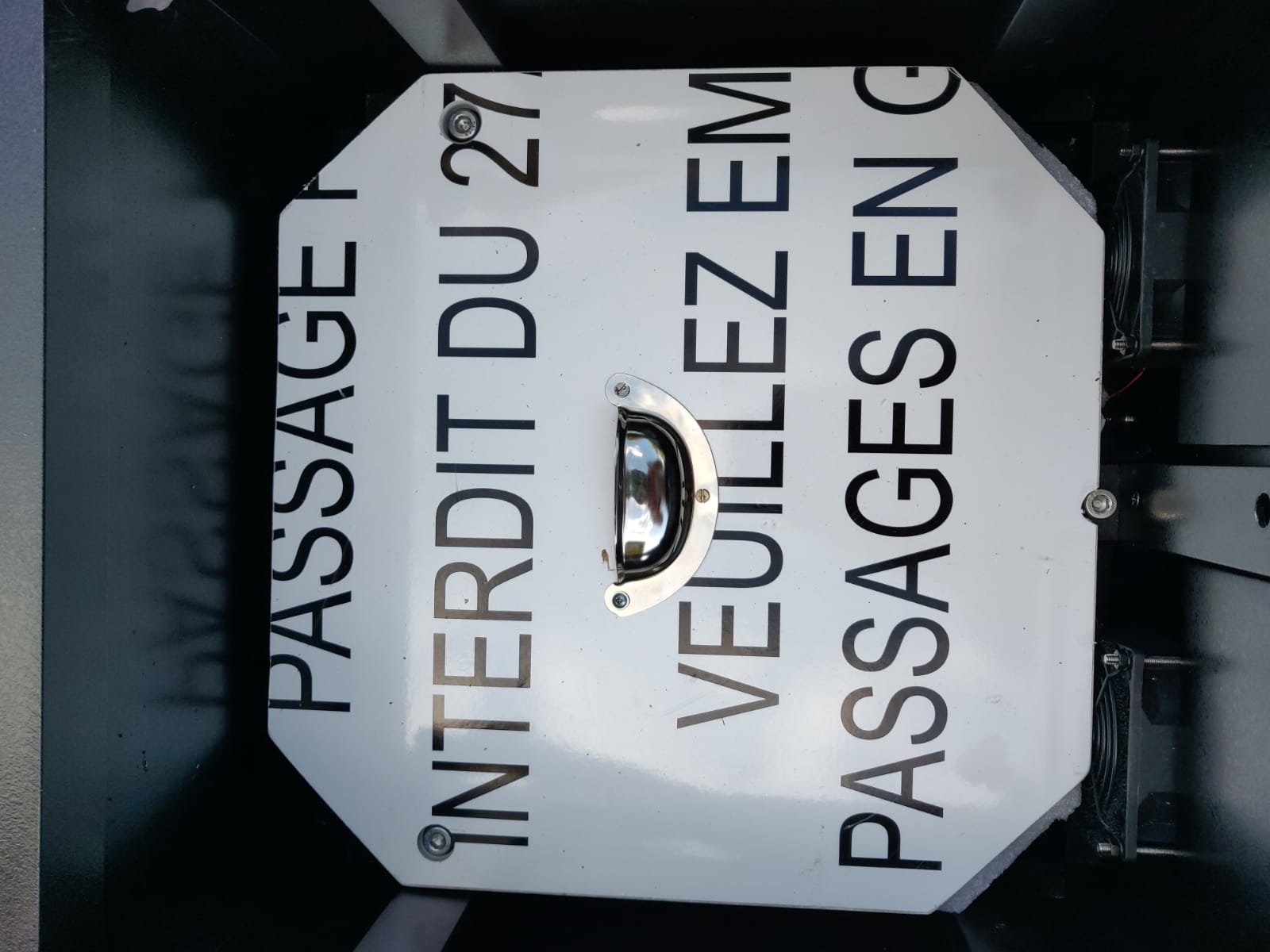

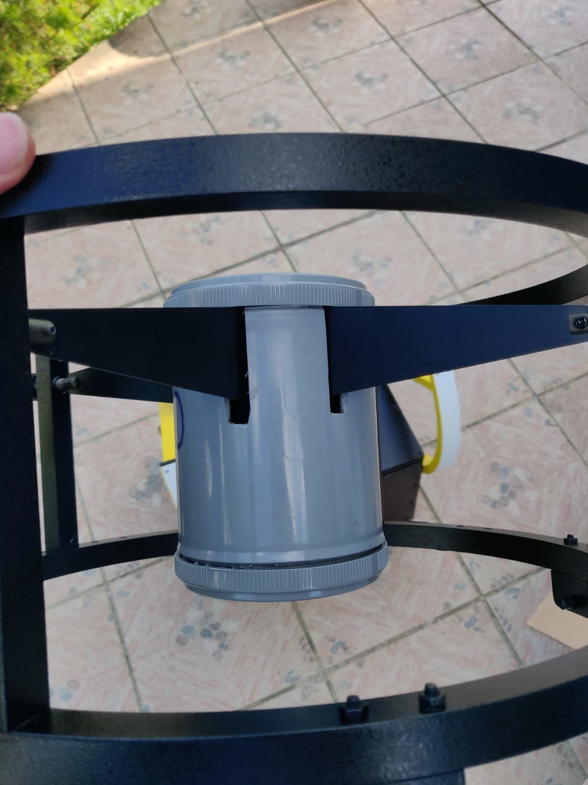

Ayant mis la problématique de la chaise au second plan pour le moment, j'ai enfin pu me pencher sur les premières customisations dont voici quelques photos :
- des caches pour les différentes ouvertures de la cage du primaire (poignées, ventilo, fond)
- une protection pour le miroir primaire, avec en plus la protection du miroir de base avec le carton d'origine en dessous, et une petite poignée
- un tube pvc pour le miroir secondaire
- une fixation maison avec des chutes de la découpe de la protection du primaire pour le socle du quickfinder

c'est top tout ca!
comment tu fais tenir les caches pour les entrées de lumière?
c'est un 400 que tu as? si oui peux tu me dire le diamètre du tube PVC pour le secondaire STP?
Il y a 1 heure, Fulie28 a dit :
c'est top tout ca!
bande magnétique autocollante, sur le cache en question et sur la boite du primaire. Attention pour les ventilos, il faut prevoir plus large car la grille est haute.
Pour le PVC, je suis sur un 300 et ça rentre tout pile dans du 100mm donc pour 400 je pense qu'il faut au moins du 125. ça se trouve facilement en magasin de bricolage.

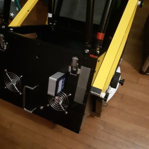

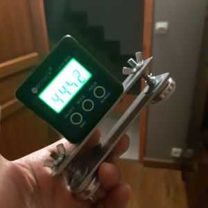

Salut les Dobsoniens
Je viens de tester un cercle gradué pour l'azimut ( plaque de "plastique souple" ep 3mm  à 10€ chez Leroy Merlin ) et un inclinomètre a 15€ sur mon ES 12".
Impression en plusieurs morceau sur du papier plastifier autocollant A3
Le cercle gradué est positionné entre la caisse du primaire et le socle, je l'ai glisser dans l'épaisseur des patins en téflon. Il frotte suffisamment sur le bord des patins pour qu’il ne bouge pas lors de la rotation du Dobson et permet ainsi un petit débattement pour ajuster le 0.
J'ai collé un index réalisé avec une petite équerre en Alu sur le bas de la caisse. ( Sur l'avant,coté opposé au ventilo ).
Un aimant et une rondelle métallique avec du double face sur la caisse
Avec un champs réel de 1,5 deg ( oculaire de 24mm 80 degré de champs )  on tombe sur l'objet cherché très facilement, je n'ai quasiment pas utilisé mon telrad la semaine dernière et est supprimé les fixations pour mon chercheur.
Je pointe avec ma boussole a la louche vers le nord pour avoir le 0 de mon cercle gradué, puis  une étoile brillante au telrad , je la centre a l'oculaire et je réajuste mon cercle gradué. J'ai une marge de +- 10 degré, je peut le faire tourné indépendamment du socle.
Idem pour l’inclinomètre, j'ai un système de 2 plaques avec des ressorts  pour compenser l'alignement entre l'axe otique et la caisse de mon miroir ou de la cage du support du secondaire si vous décide de le monter sur la cage du secondaire ( cf vidéo sur Dakota Starry Nights à 4'14 pour l’inclinomètre / altitude )
Pour l'instant l’inclinomètre est fixé dans le bas sur la caisse du miroir principale, je veut éviter le maximum de poids au niveau de la cage du secondaire pour l'équilibre avec de gros oculaire. J'ai simplement coller avec du double face une plaque métallique sur la caisse du miroir principale et l’inclinomètre étant aimanté tiens tout seul. Idem pour le système de compensation a 2 plaques, j'ai utilisé des aimants percé sur la base.
Je cherche simplement les coordonnées Alt Az de l'objet sur SkySafari avec mon smartphone, je pointe avec inclinomètre et le cercle et hop l’objet n'est jamais bien loin avec mon 24mm.
Je finis si nécessaire avec un peut de cheminement pour vérifier ou je suis exactement toujours a l'aide de mon smartphone.
J'envisageais le bricolage d'un pushto sur mon Dobson mais avec ces 2 systèmes je ne vois pas l’intérêt pour l'instant.
PS: Attention a l’inclinomètre, en général il s'éteint automatiquement, sur le modèle en photo le boutton ON/OFF a une double utilité, ON/OFF et bascule entre mesure Absolue et Relatif.

Conclusion préféré les modèles a 4 boutons sans "double fonction" Bo-te-conique-avec-Base-magn-tique-rapporteur-num-rique-de-pr-cision-inclinom-tre-bo.jpg_50x50.jpg

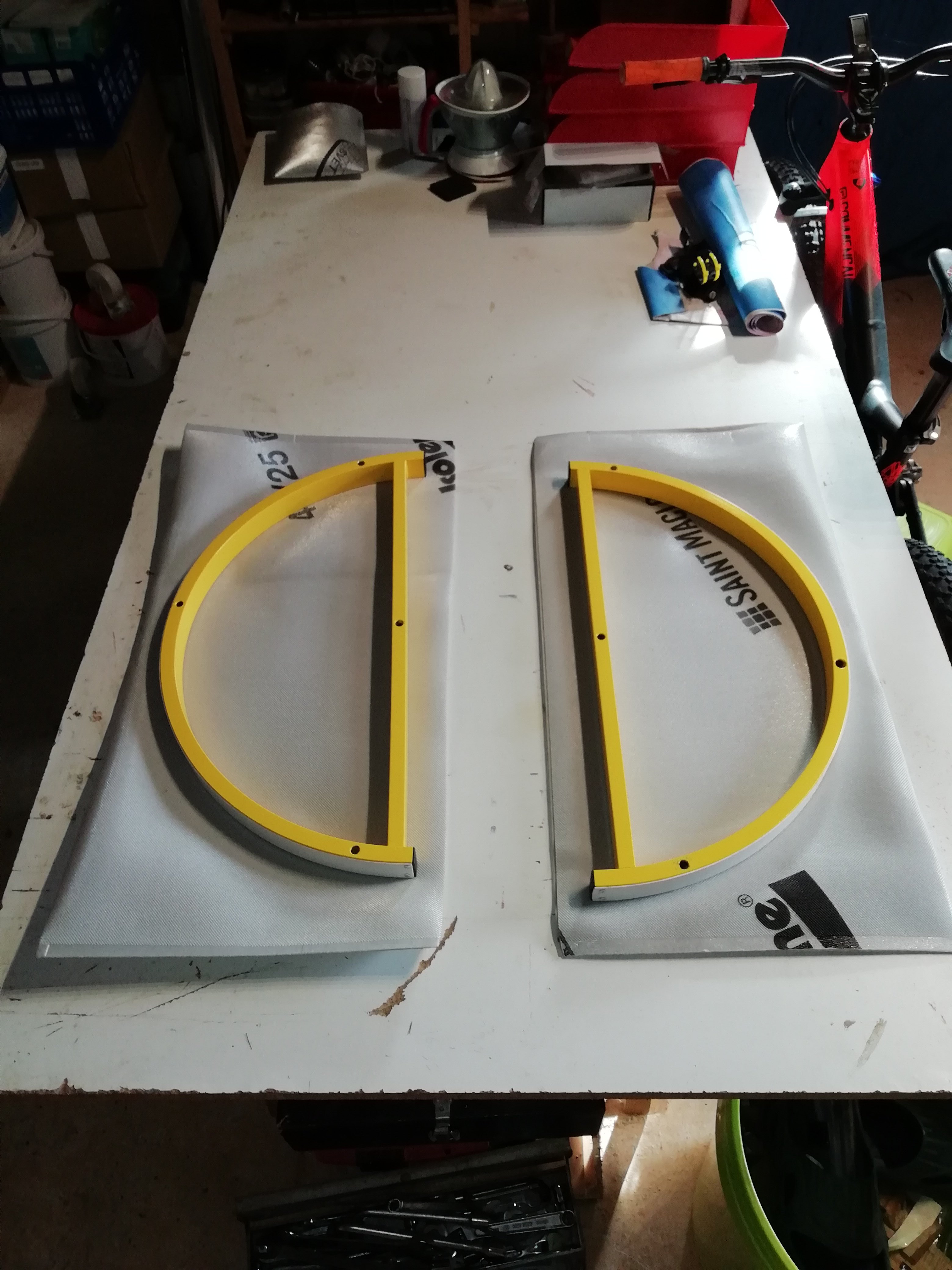

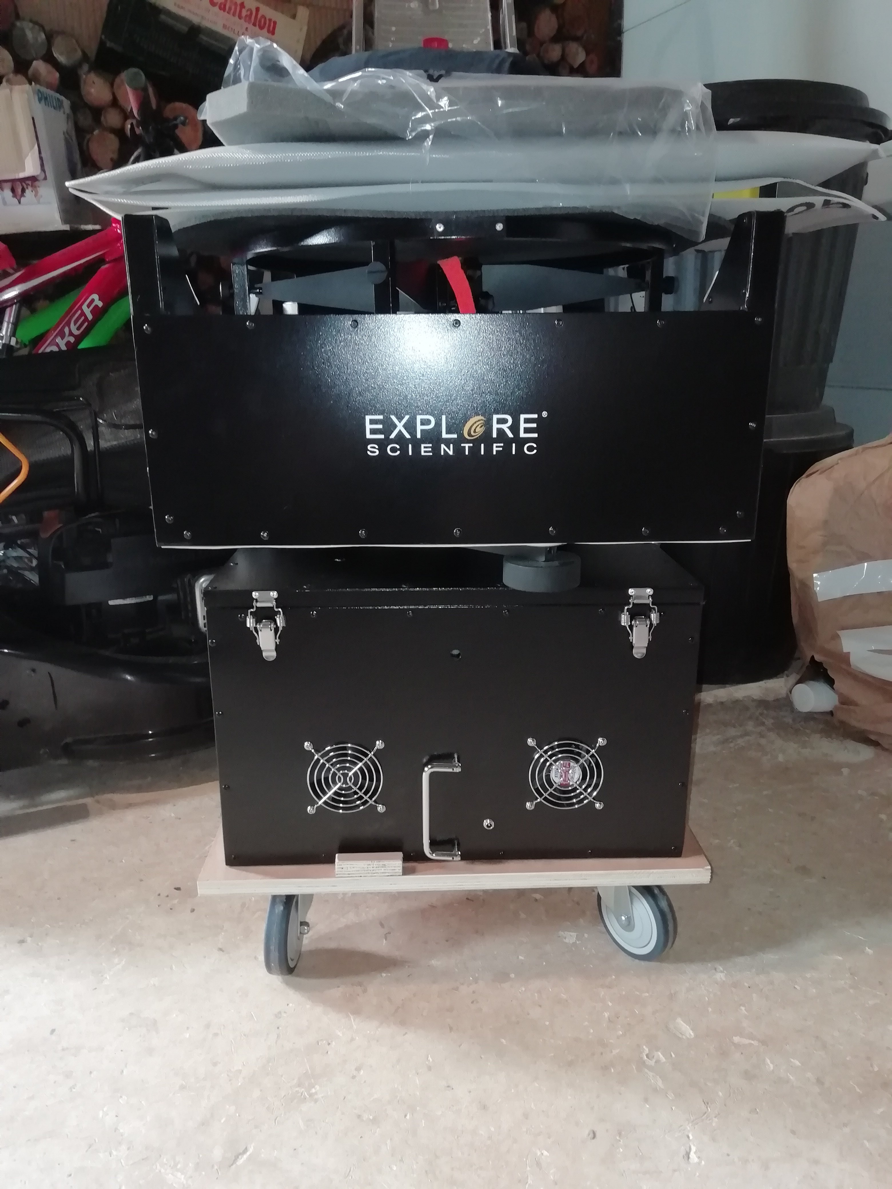

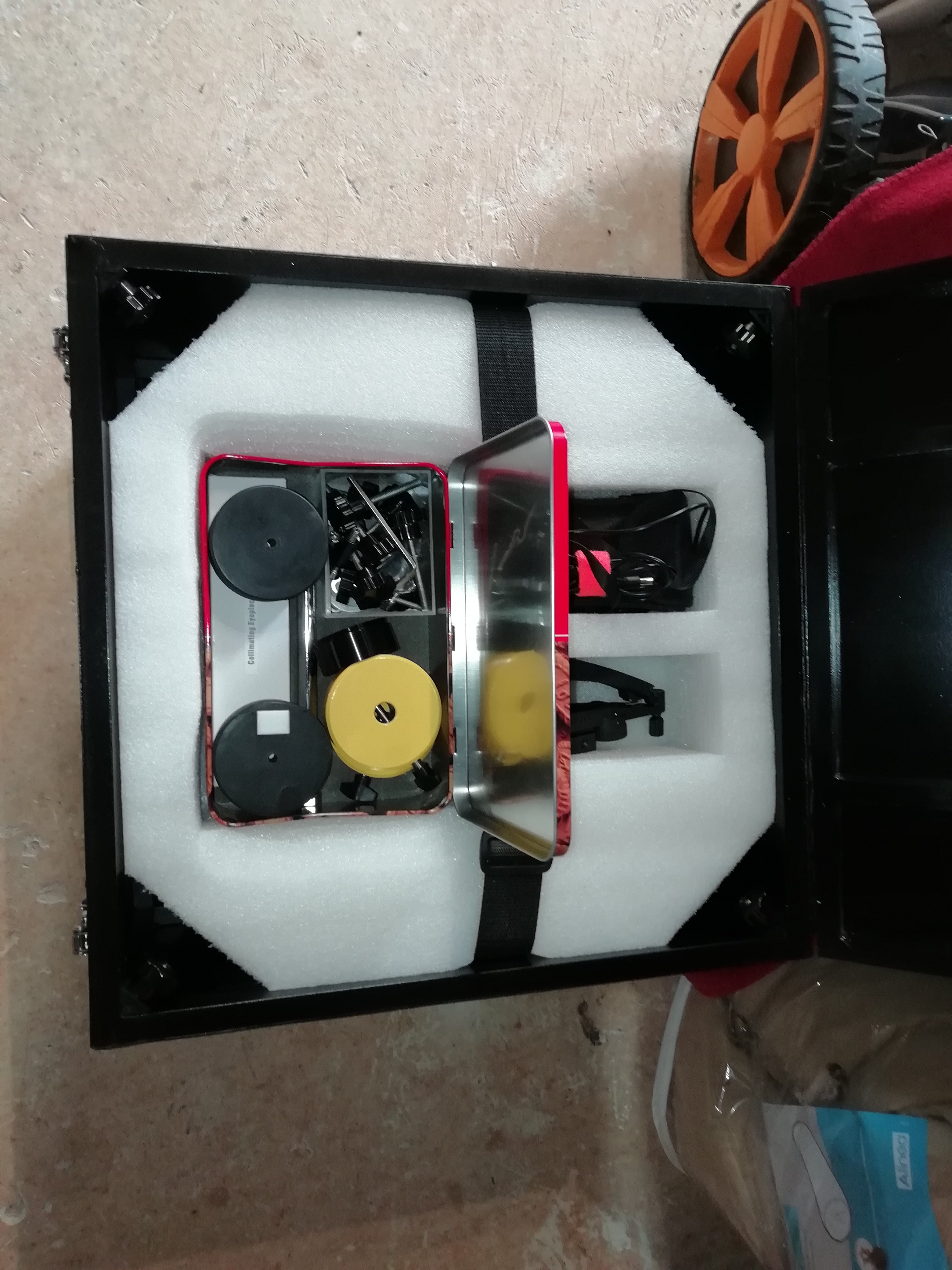

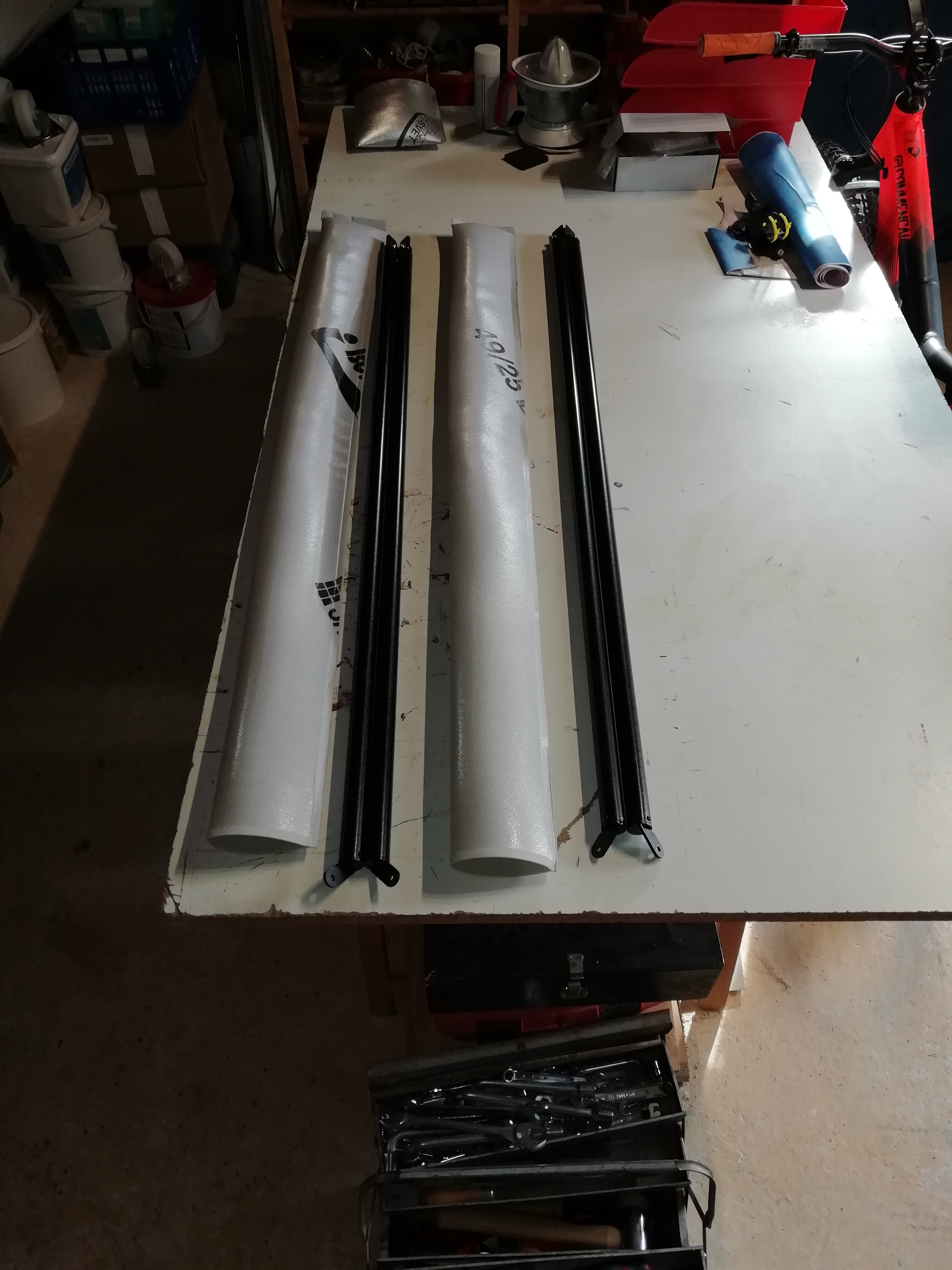

J'ai profité du temps maussade pour faire quelques bricoles sur l'ES16:
Des housses de protection pour les barres et les côté,
et un petit chariot pour le déplacer avant le montage.
Découpage de la mousse de protection du miroir en deux parties, une qui reçoit les accessoires et une qui protège le miroir lors du montage - démontage
