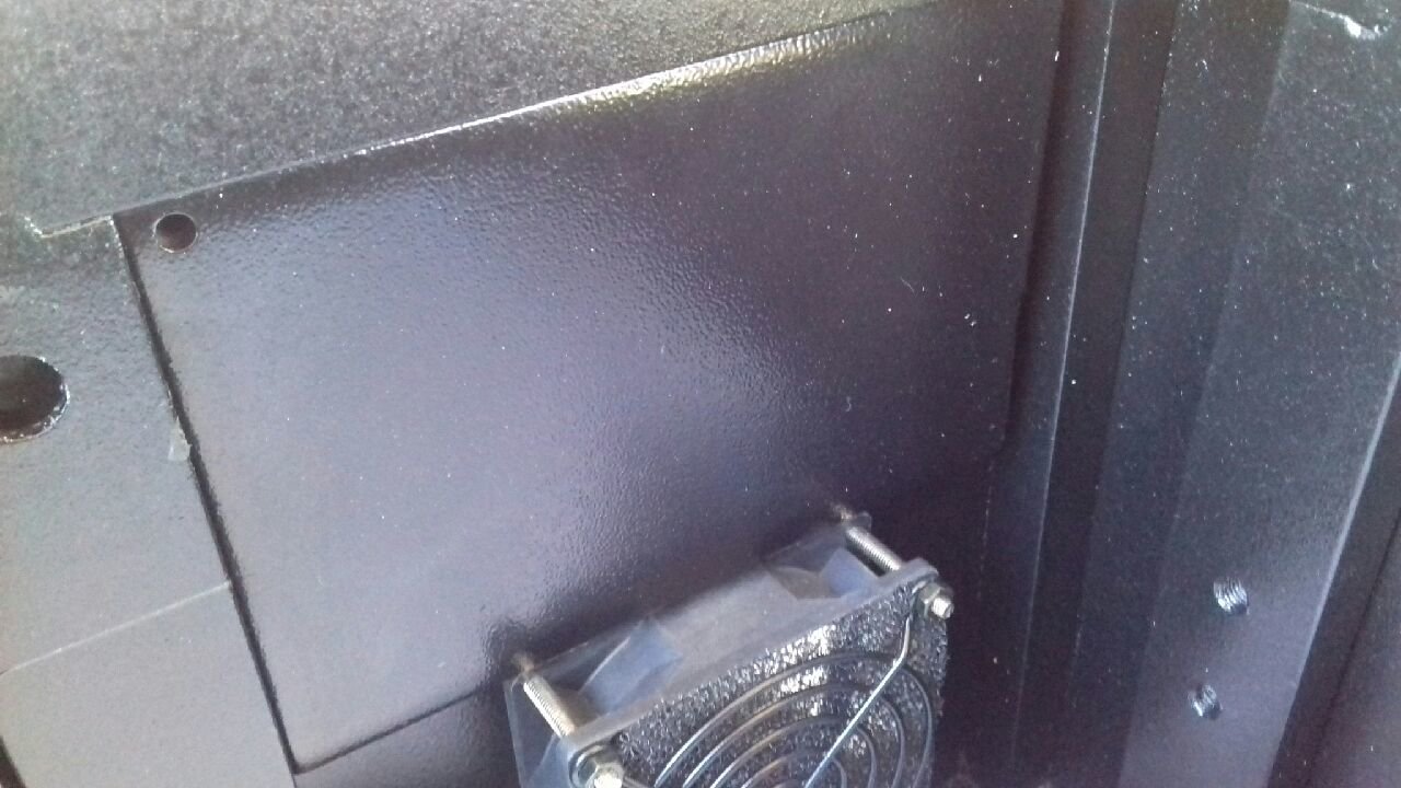

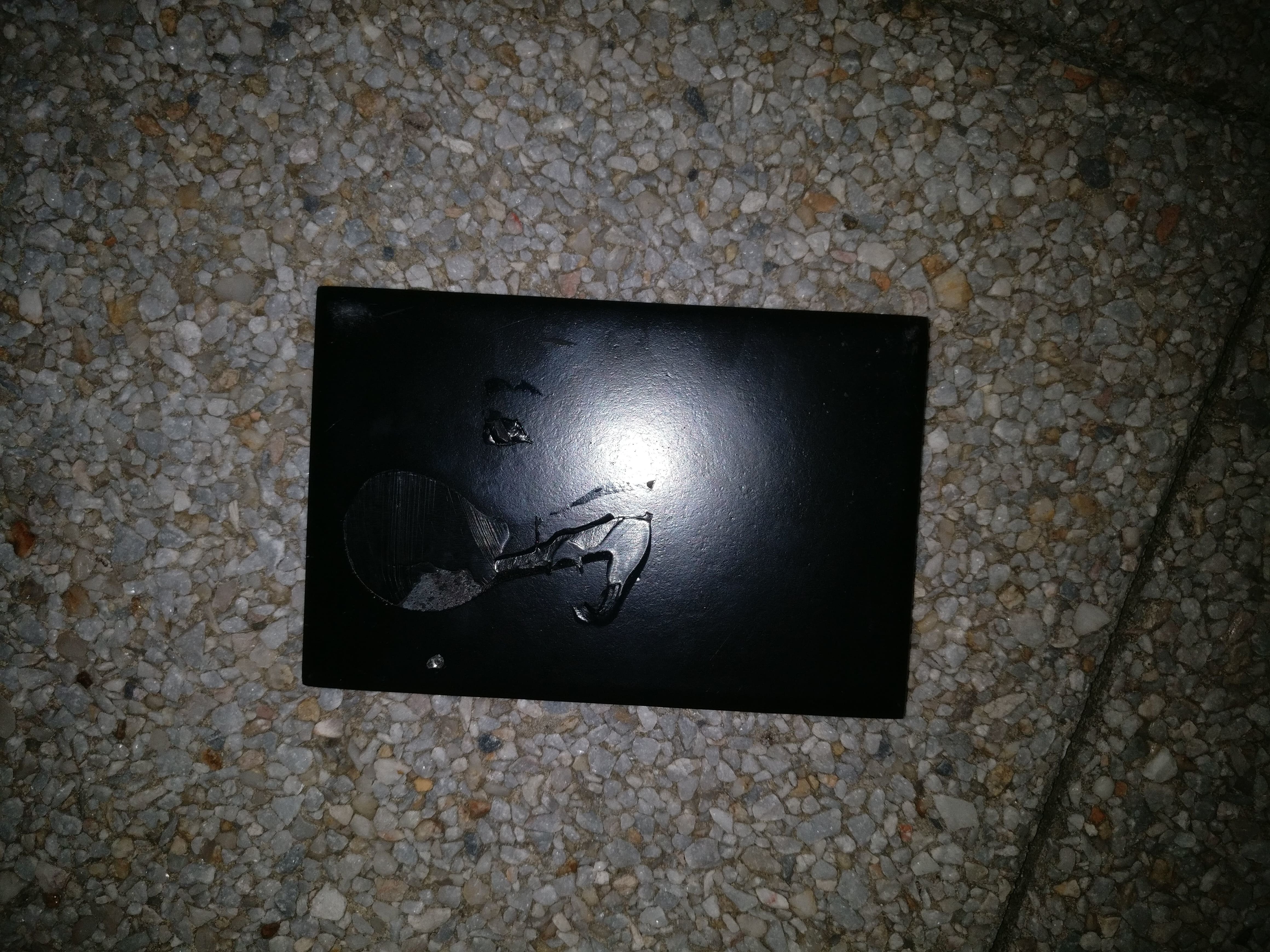

Il vient de m'arriver une jolie VDMA (vdm astro) et je la partage, à minima pour que certains puissent prendre leurs précautions et ne pas vivre ma frustrante expérience.
Il se trouve que dans la cage du primaire, juste au dessus des ventilateurs, se trouvent 2 contrepoids surement nécessaires à l'équilibrage. Sauf que voila, dans mon cas, l'un de ses contrepoids a cédé, et quand on voit la façon dont il était collé, on peut dire que ça devait arriver ... Contact avec le support car normalement encore sous garantie, en attente d'un retour ...
Juste avant les nuits du causses noir, ça la fout mal, mais bon :( au moins le primaire n'a visiblement subit aucun dégâts. Tout cela pour dire, FAITES ATTENTION !

La première photo montre l'intérieur de la cage primaire, avec 2 blocs noir (contrepoids donc) au dessus des ventilateurs.

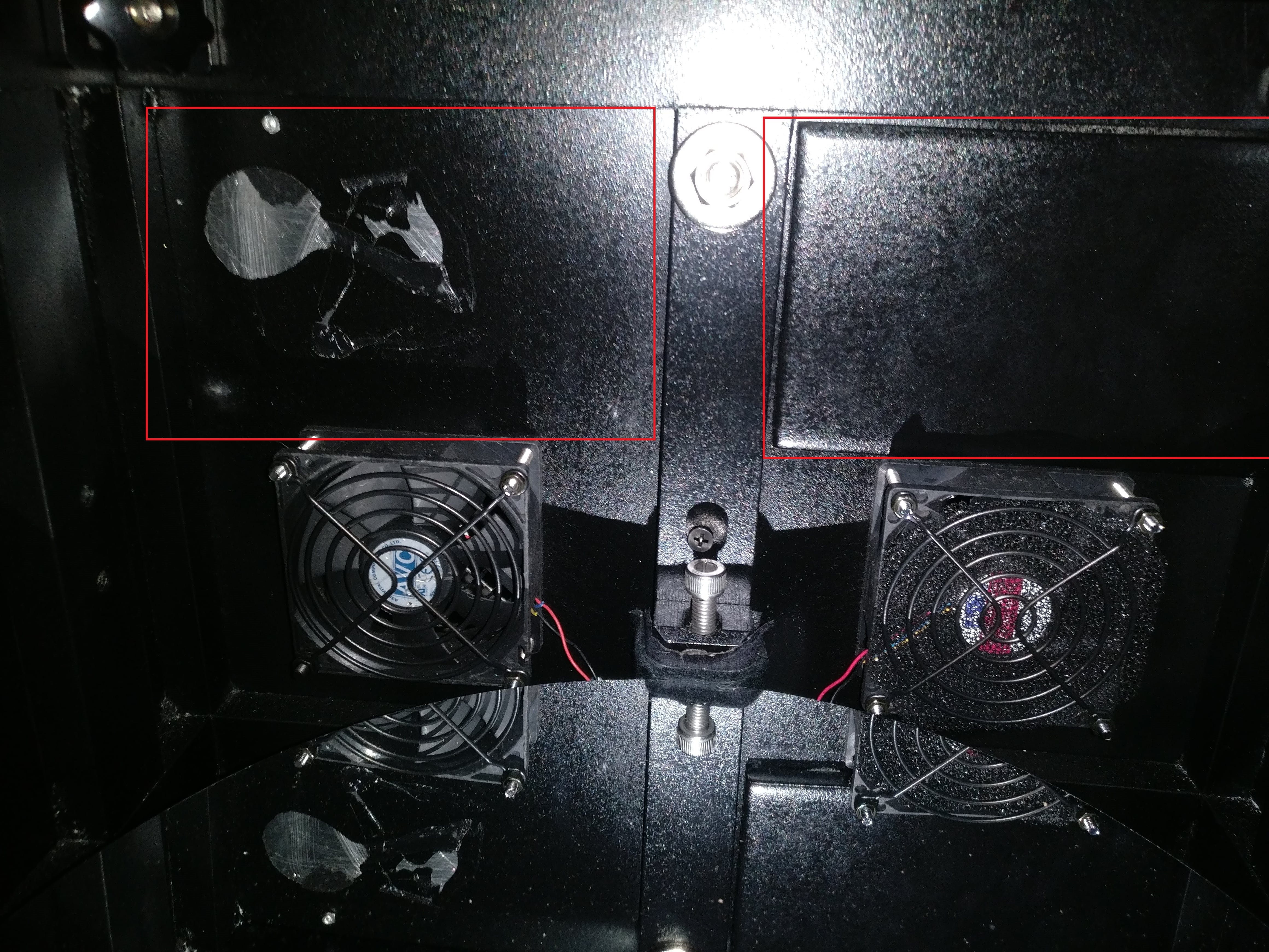

Voilà une photo avec des encadrés pour mieux y voir, à gauche celui qui est tombé, à droite celui encore en place.

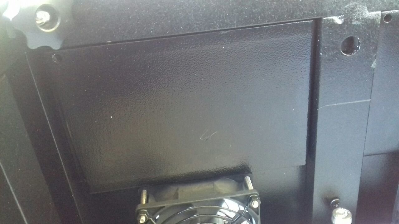

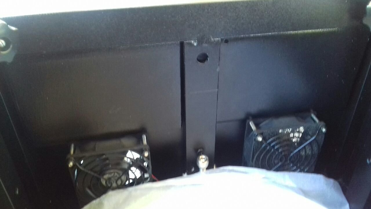

Bon après ouverture des différents cartons je confirme que j'ai également ces 2 plaques noirs (peut être des sortes de contre poids supplémentaire) et pour le coup ils ont l'air d'être bien collé dans l'immédiat.
Par contre je n'en vois pas du tout l'utilité est surtout je trouve cela dangereux qu'ils soient juste collés au dessus du primaire ... 🤨

il y a 9 minutes, Alhajoth a dit :
Il ont dû avoir des retours sur les problèmes d'équilibrages, et rajouter ces contrepoids.
Oui je pense aussi, maintenant sa me fait quand même un peu peur pour l'emplacement et le fait qu'ils soient uniquement tenu que par de la colle (d'ailleurs nous avons eu le cas avec @EleusisT l'un s'est décroché).
Qu'en pensez vous les laissé en place ou les enlever par sécurité ?
Cet ajout de contrepoids est manifestement du rafistolage.
Ce télescope n'a pas fait l'objet d'une nouvelle conception.
Je pense que des tendeurs sont une meilleure solution, en attendant qu'il fasse une génération III.

@snake382 Tiens je remarque que les tiens sont percés en haut à gauche, peut-être une vis de fixation à l'intérieur ? ou c'est préparé pour mais pas fait ?
Modifié par EleusisT
il y a 7 minutes, EleusisT a dit :
Non apparemment il y a bien les trous mais aucune vis, c'est juste préparé mais pas fait.
Finalement je pourrais peut être m'en servir pour les fixer sa sera surement plus sûr que la colle …. 🤔
