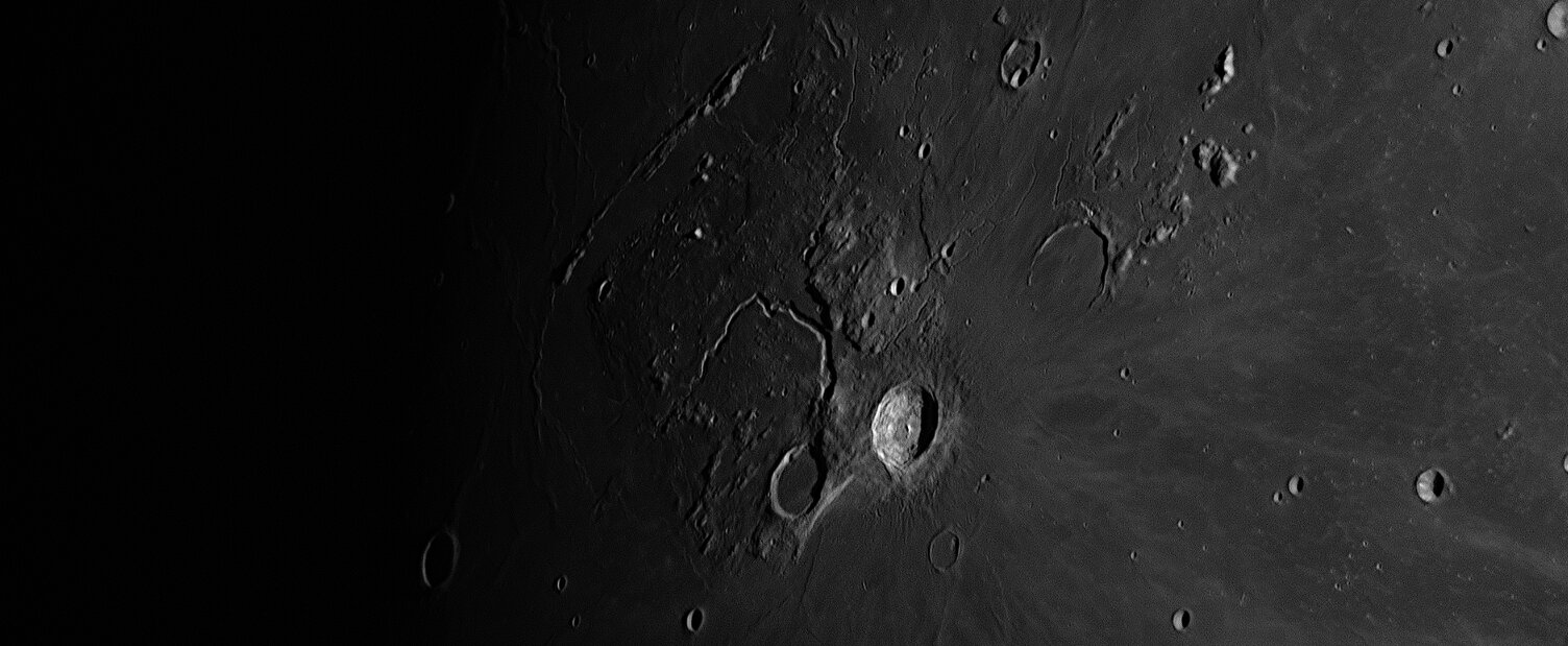

En attendant l'ADC, Vallis Schroteri-Aristachus-Herodotus en cinémascope :)
933467660_VallisSchroteri-Aristachus-Herodotus_LR_C11_290_crop.thumb.jpg.a0697b47f27f91d4a570fa7da1273132.jpg
C11XLT+ASI290MM+filtre R, 90% d'illumination

il y a 27 minutes, krotdebouk a dit :
Nice !!! :pou:

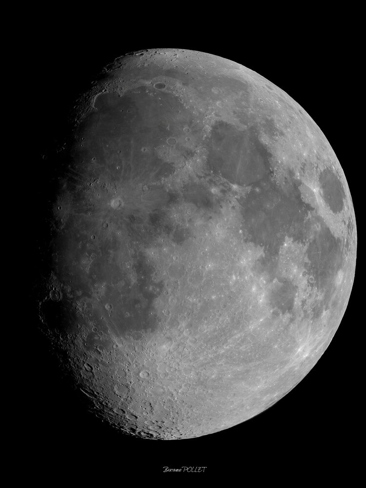

il y a 31 minutes, bpollet a dit :
une mosaïque du 10/06 au 250/1200 avec une ASI290MM
:pou:
Super image !

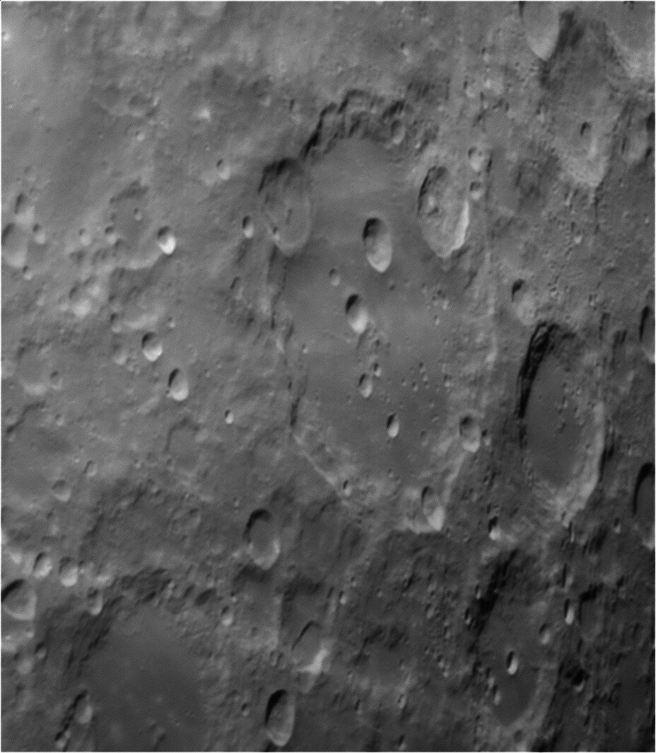

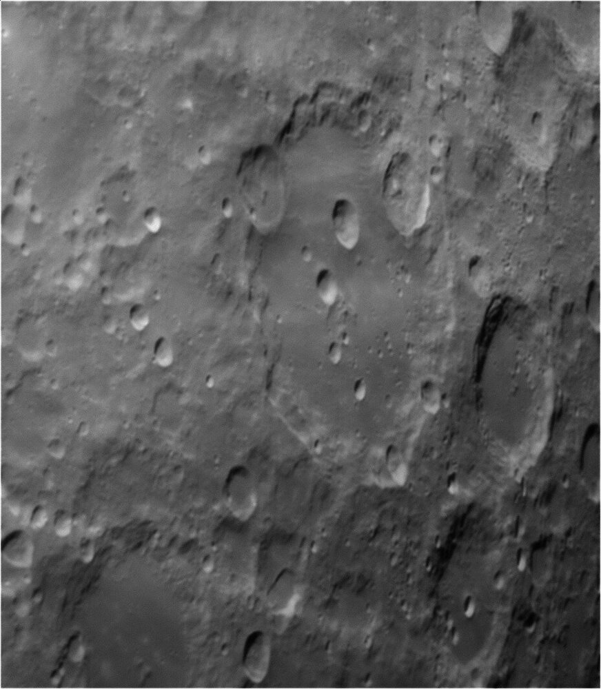

Un zoom sur Clavius
Newton 200/1000, Barlow ComaCorr x2.7, Filtre Astronomik Pro Planet 742, ASI290MM
  • J'aime 5

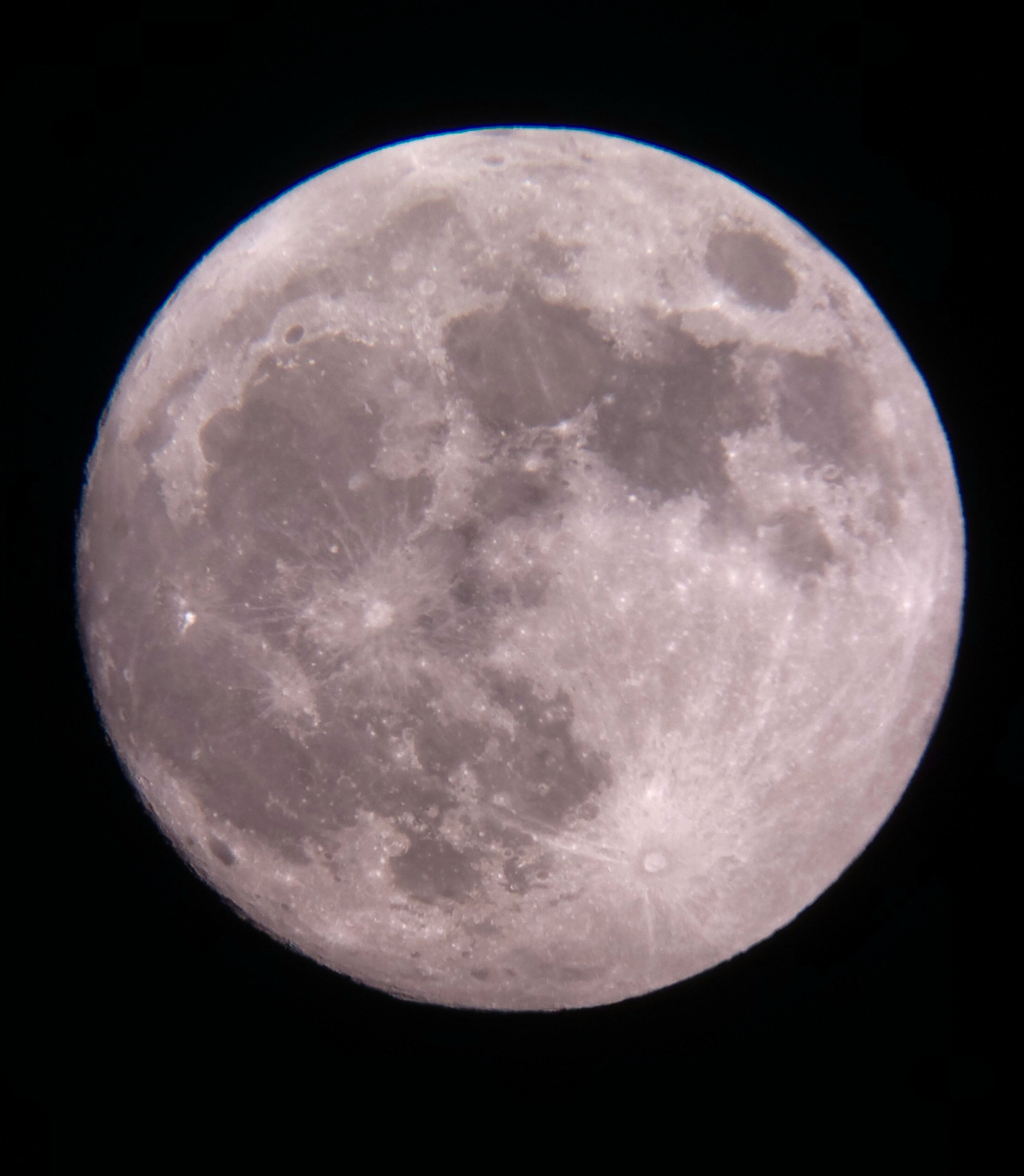

Bonjour je viens ici conseillé par @Daniel Rosierje vous mets la photo de la lune que j'ai faites avec un appareil photo numérique j'en suis assez fier pour une première même si elle n'est pas très belle je tiens à dire que j'ai fais de la photo à l'oculaire sans adaptateur photo
  • J'aime 5
il y a 18 minutes, Ogustin le télescope a dit :
De la digiscopie... la technique n'est pas facile.
Il me semble avoir lu que les optiques des smartphones étaient plus adaptés que celles des APN.
En tout cas, la photo n'est pas mal du tout pour une première.
Il y a 15 heures, Ogustin le télescope a dit :
Ah oui la digiscopie c'est pas la technique la plus facile surtout en manuel.
Tu peux en dire plus sur l’équipement?
Pour diminuer le bruit, tu peux en faire plusieurs, les empiler.
Sinon pour supprimer le liseré bleu du haut: passer en noir et blanc. ;-) A l'acquisition peut-être essayer de se recentrer sur l'axe de l'oculaire.

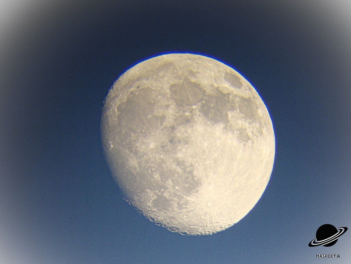

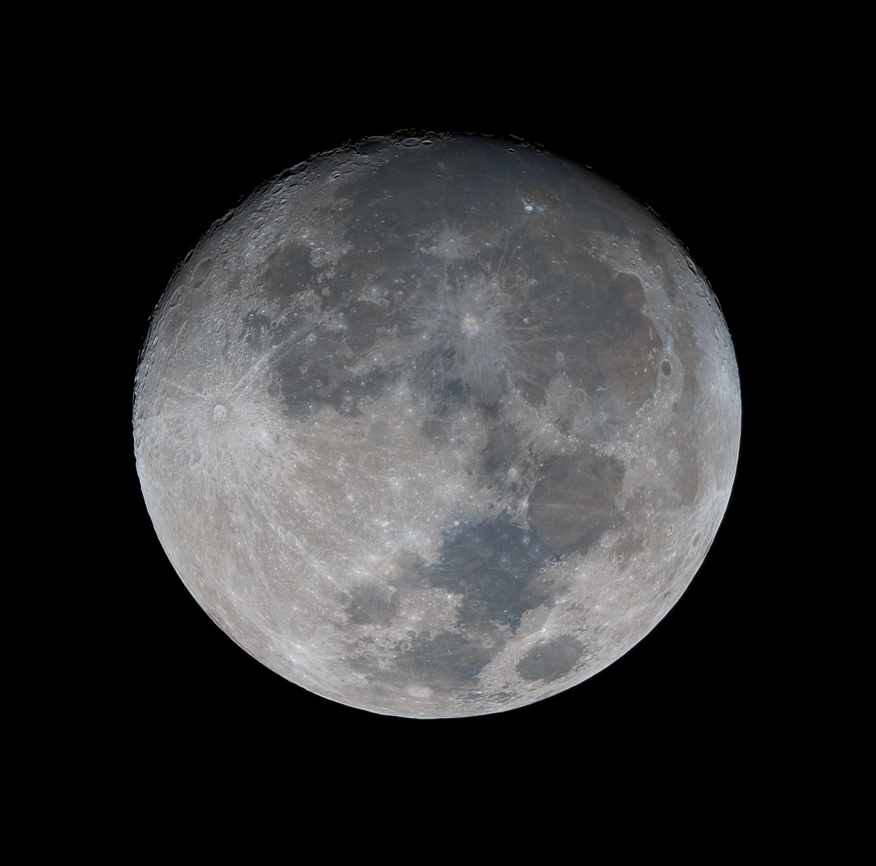

La presque pleine Lune de ce lundi 13 juin vers 23h00. Smartphone à main levée comme toujours, cette fois derrière le mak 127 muni d'un oculaire swan 20mm sans la bino afin de limiter le grossissement du au tirage. Sinon la Lune n'est pas tout à fait en entier sur la photo...
Photo en mode pro puis augmentation de la surbrillance et légère baisse de la saturation et enfin inversion gauche-droite de l'image (comme d'habitude)
Par contre, elle est fort basse la PL à cette saison, beaucoup de turbulences!

il y a 7 minutes, Daniel Rosier a dit :
Pour une photo one-shot faite au smartphone, c'est bien !!! :pou:

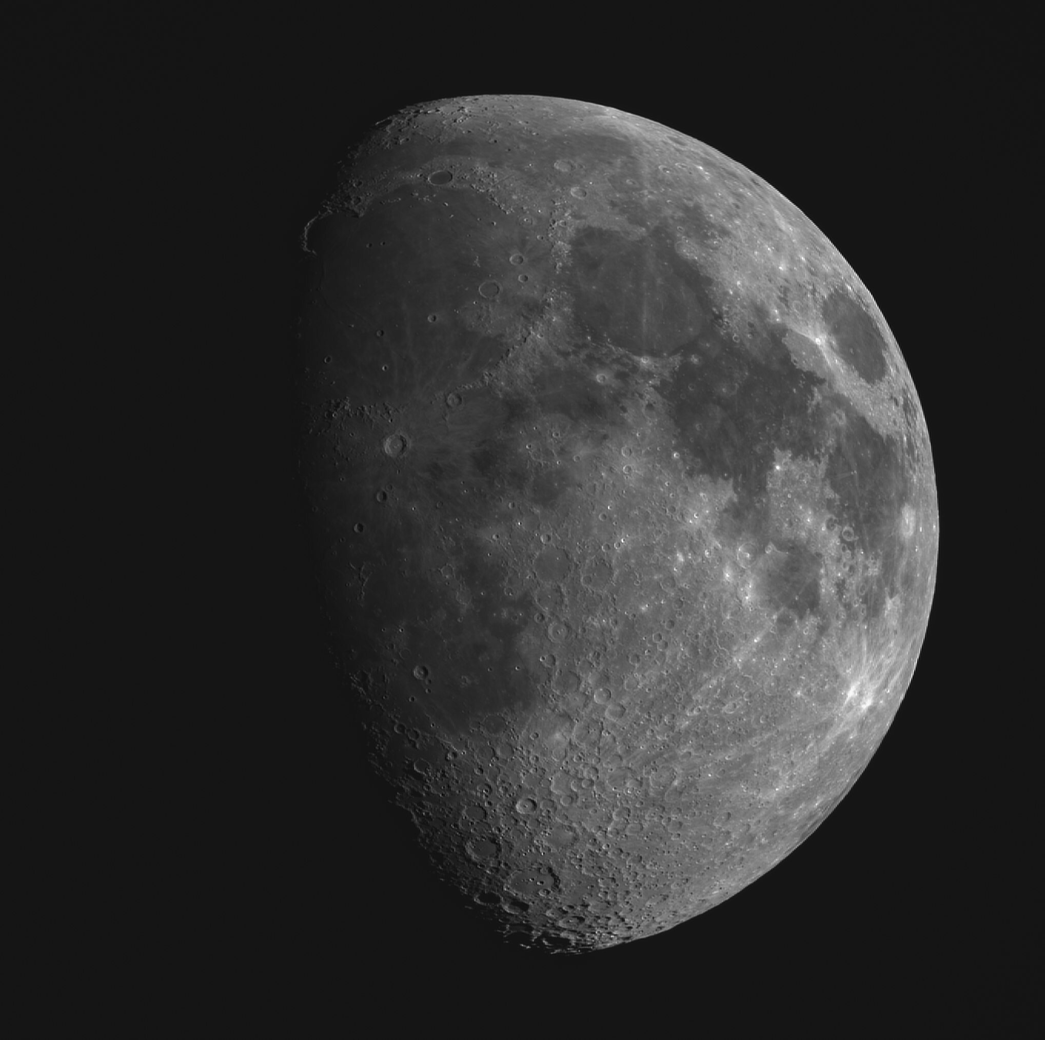

Salut les Astrams,
Un peu en retard, capture du 9 juin, un peu avant la nuit.
SER réalisé avec sharpcap sur la Taka85 à 450 de focale (!) (en attendant la session CP) avec filtre rouge Antlia.
Autostackert en bin3 pour l'empilement puis AstraImage pour la déconvolution et enfin DXO pour régler les niveaux à mon gout.
Pas facile en ce moment le ciel chez moi, faut passer entre les vagues (turbulence, fond de ciel laiteux etc...).

il y a 34 minutes, JMDSomme a dit :
Salut les Astrams,
Nice !
Les tons sont bien équilibrés.
