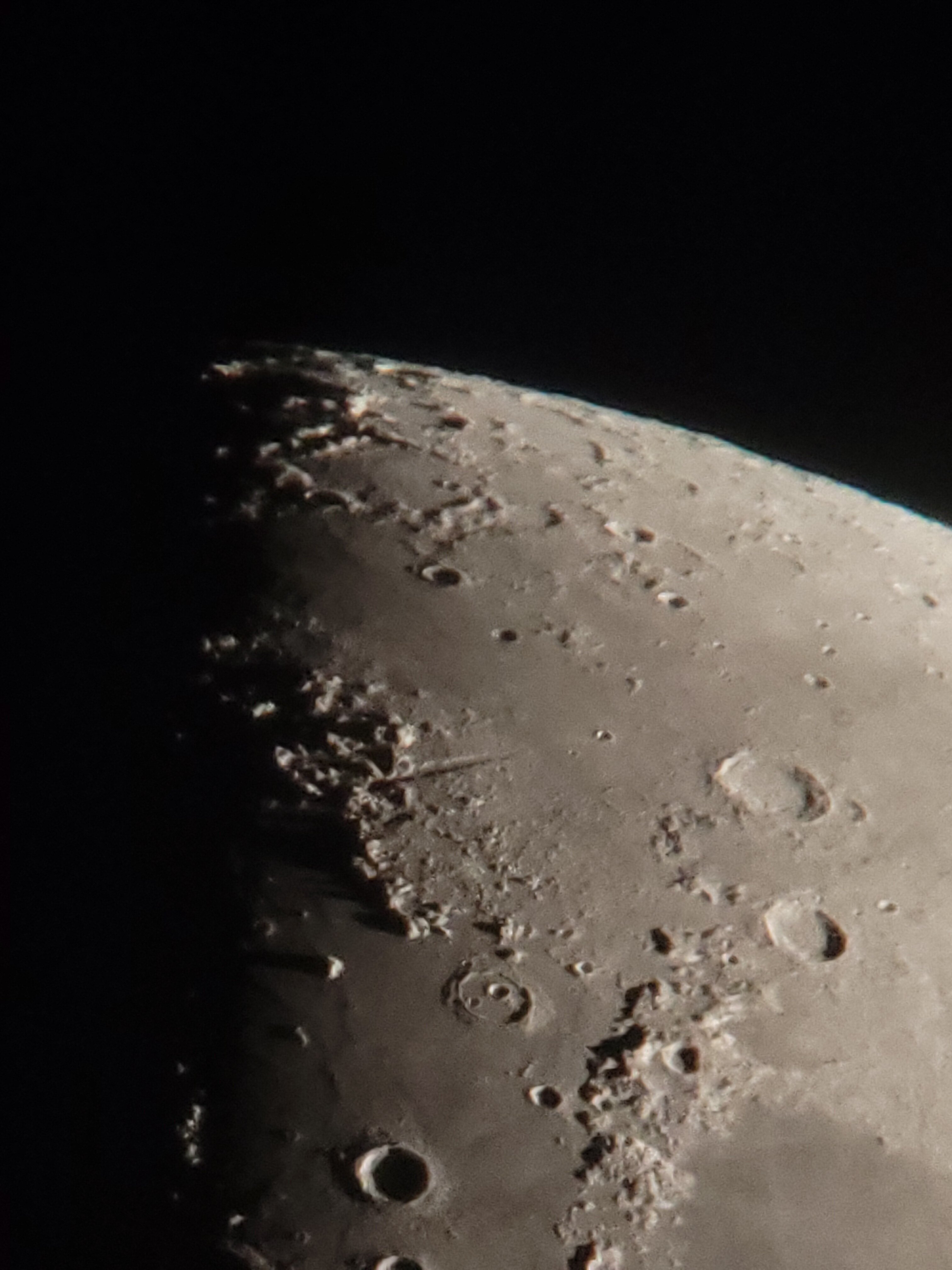

Lune de ce samedi 7 mai 2022 au mak 127 et smartphone. J'ai dessiné la région de Maurolycus. Voir la section dessin 😊:
Modifié par Daniel Rosier

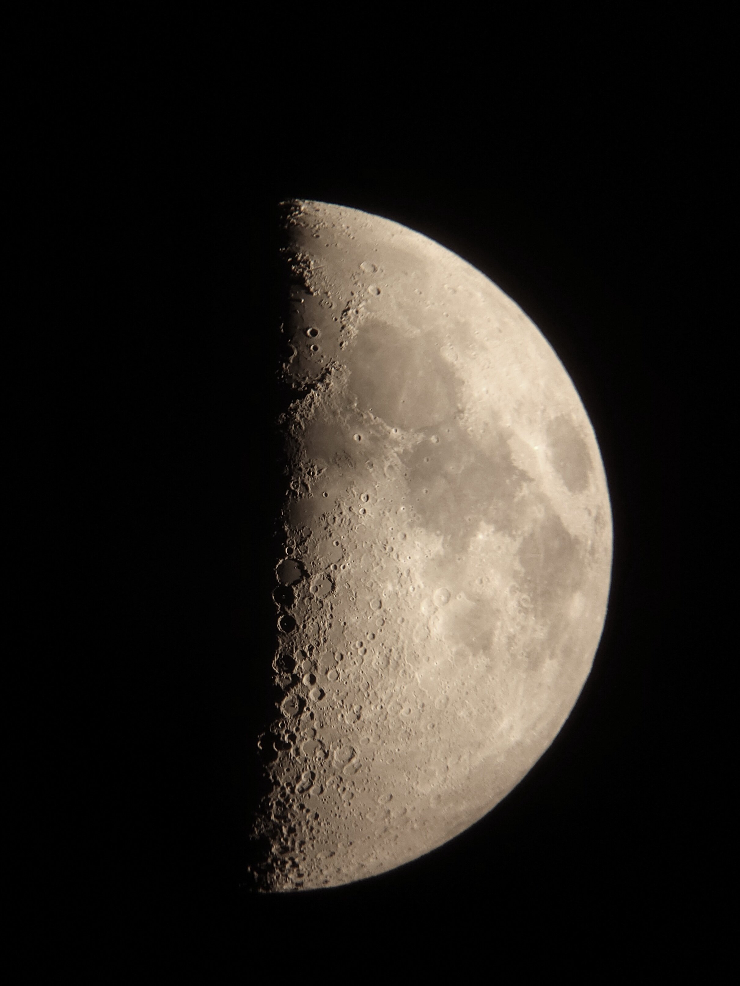

Voici la lune d'hier, le 8 mai, au mak 127 et smartphone toujours :

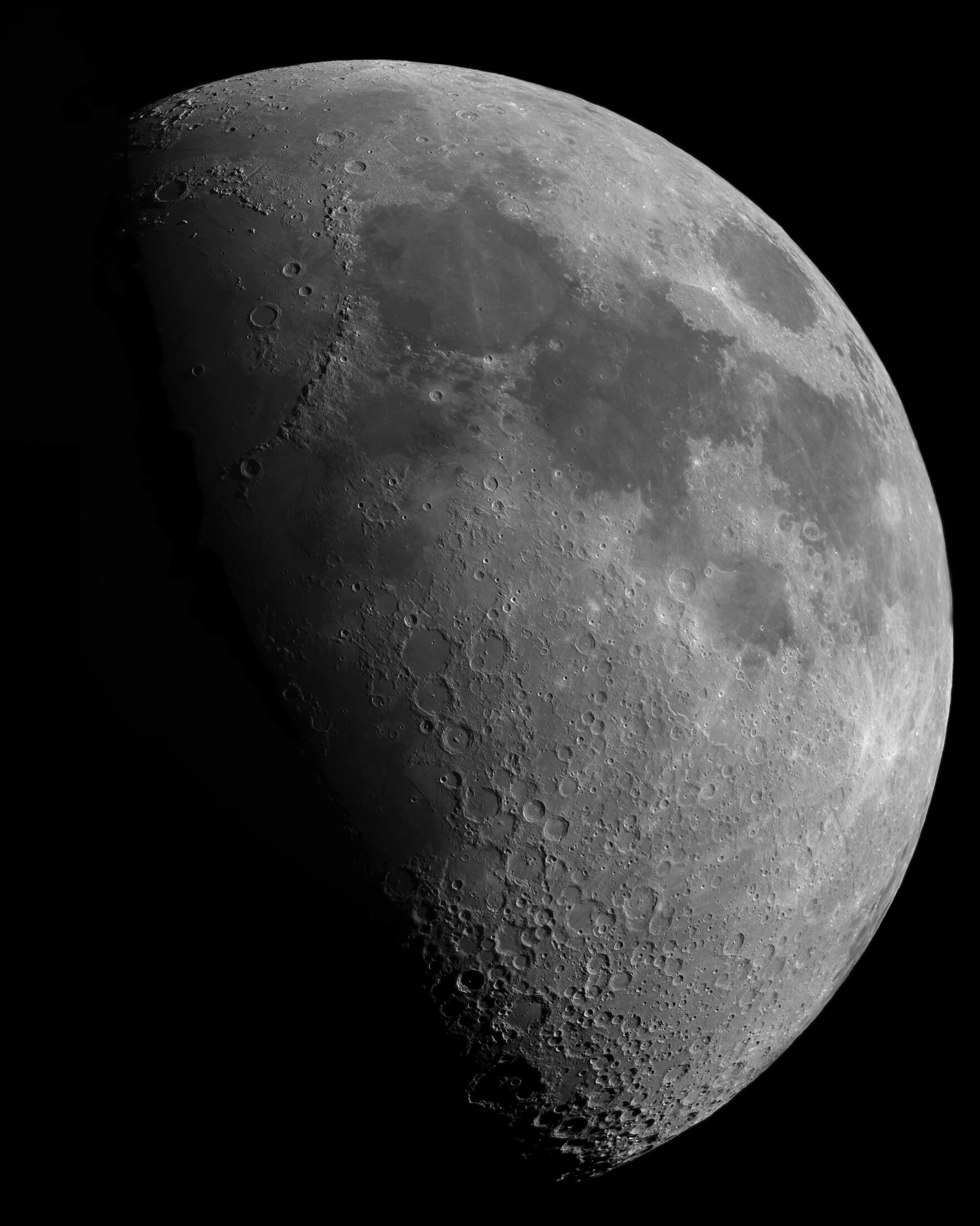

A mon tour, voici une de mes dernières photos du croissant lunaire en date du 7 mai 2022, imagé à la Lunette Takahashi FC76 :
Superbe et bien piquée !!!!
Est ce que tu peux dire quelle caméra tu as utilisé ? un filtre ? combien d'images empilées ? les logiciels utilisés, etc...
Merci 🙂
il y a 33 minutes, orionis56 a dit :
Merci 🙂
Merci pour ton passage !
Au niveau du matériel, j'ai utilisé ma lunette Takahashi FC76 montée sur la monture équatoriale Ioptron GEM28.
Pour l'acquisition, j'ai utilisé ma caméra Zwo Asi 485MC équipée du filtre UV/Ir-Cut/L
J'ai fait un film ser de 3000 avec un nombre d'images empilées compris entre 400 et 600.
Pour le traitement, j'ai utilisé Astra Image.

il y a 9 minutes, Guillaumedu59 a dit :
Merci ! je comprends mieux certaines choses... moi j'ai compilé entre 100 et 200 photos, il en faut sûrement plus comme tu as fait....
Astra image, je ne connais pas... tu fais du stacking avec et des wavelets ?
et pour la dernière photo avec le X2 c'est donc des tuiles ?
Et la toute dernière version que j'ai pu faire avec AstroSurface
à l’instant, orionis56 a dit :
L'empilement, c'est avec AutoStakkert.
Le traitement même de l'image, c'est avec Astra Image.
Quant à la dernière image avec la Barlow 2x, j'ai tout simplement utilisé l'intégralité du capteur de la 485MC.
La première, quant à elle, j'ai tout fait un ROI.

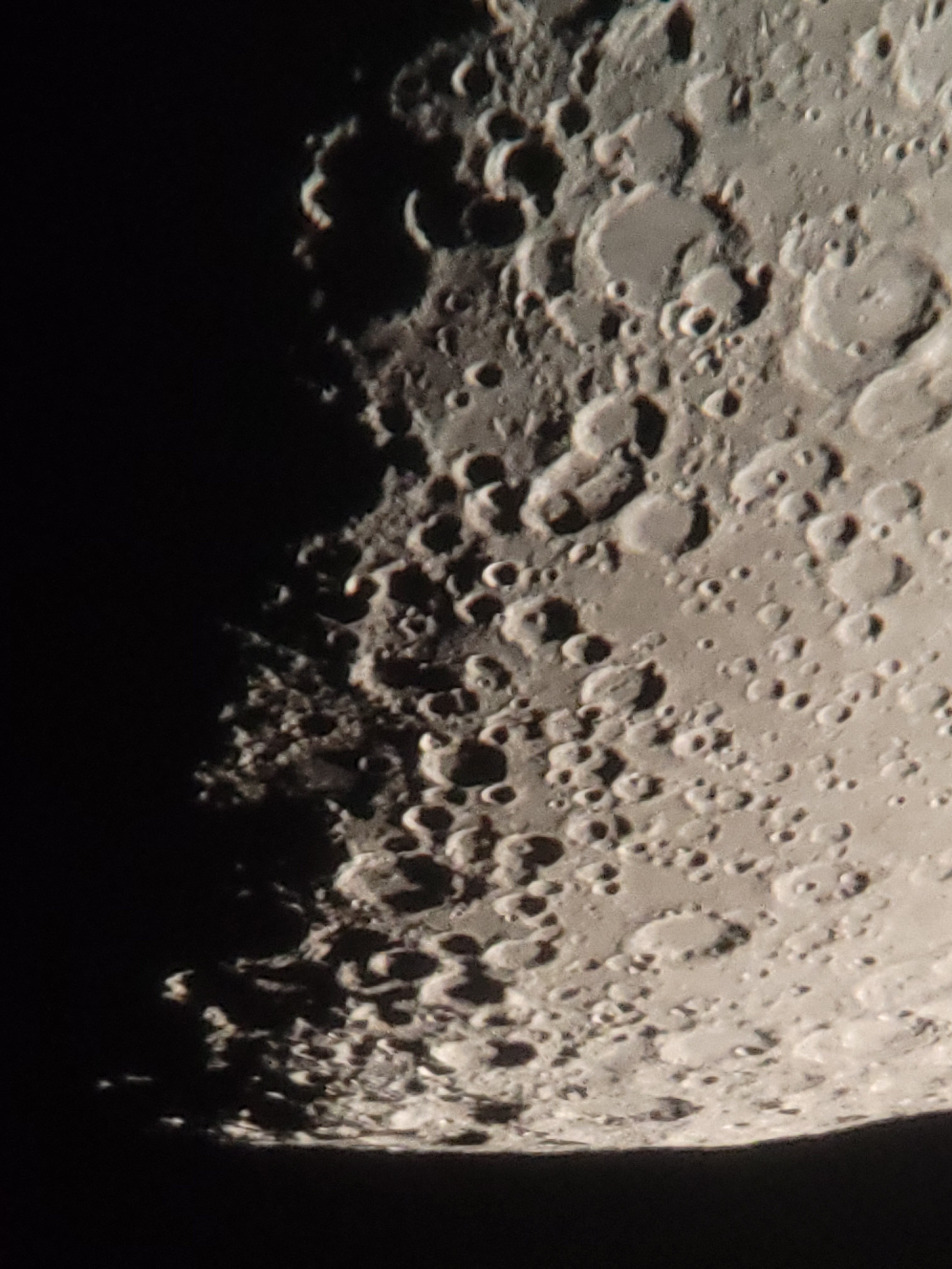

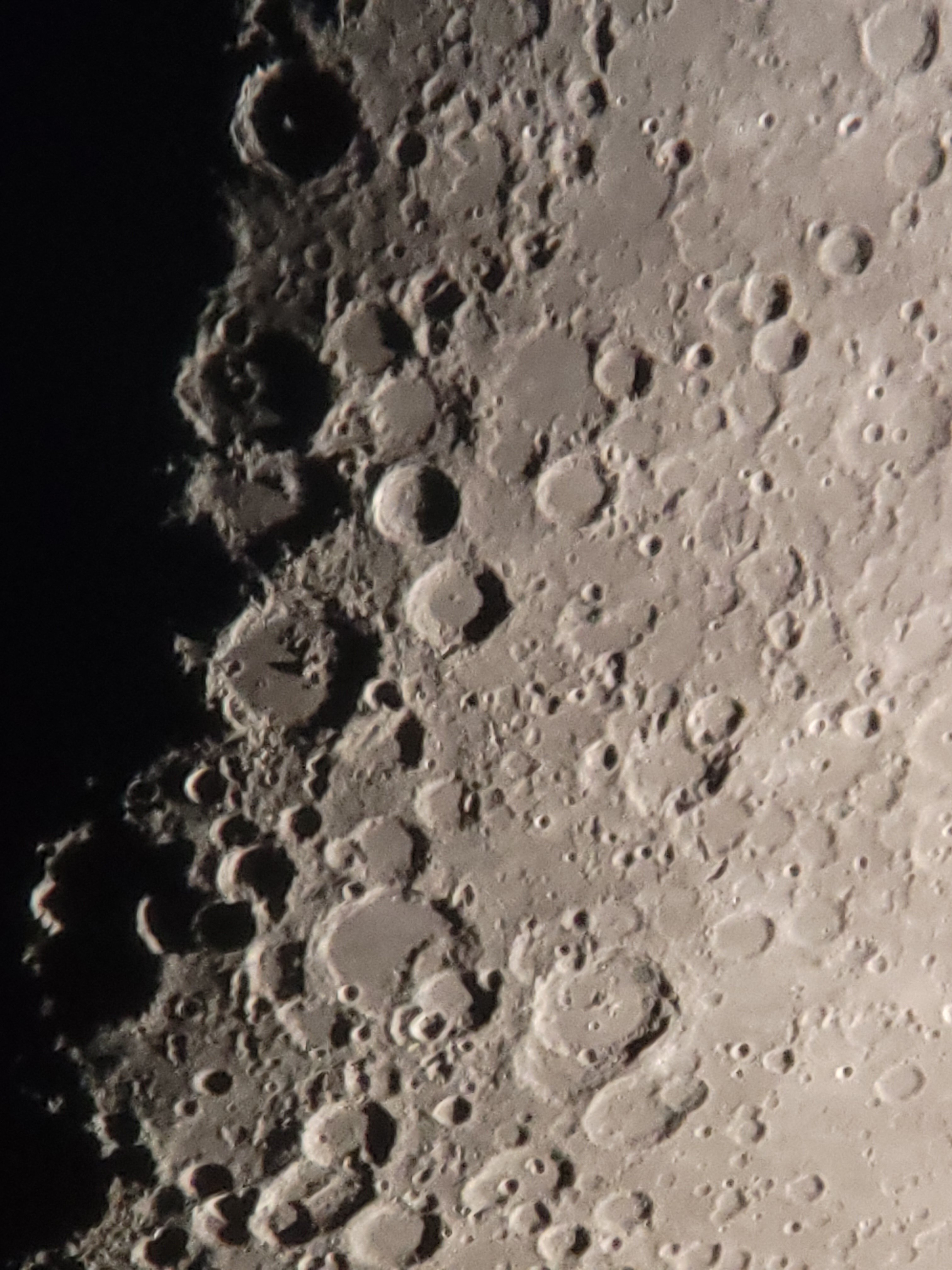

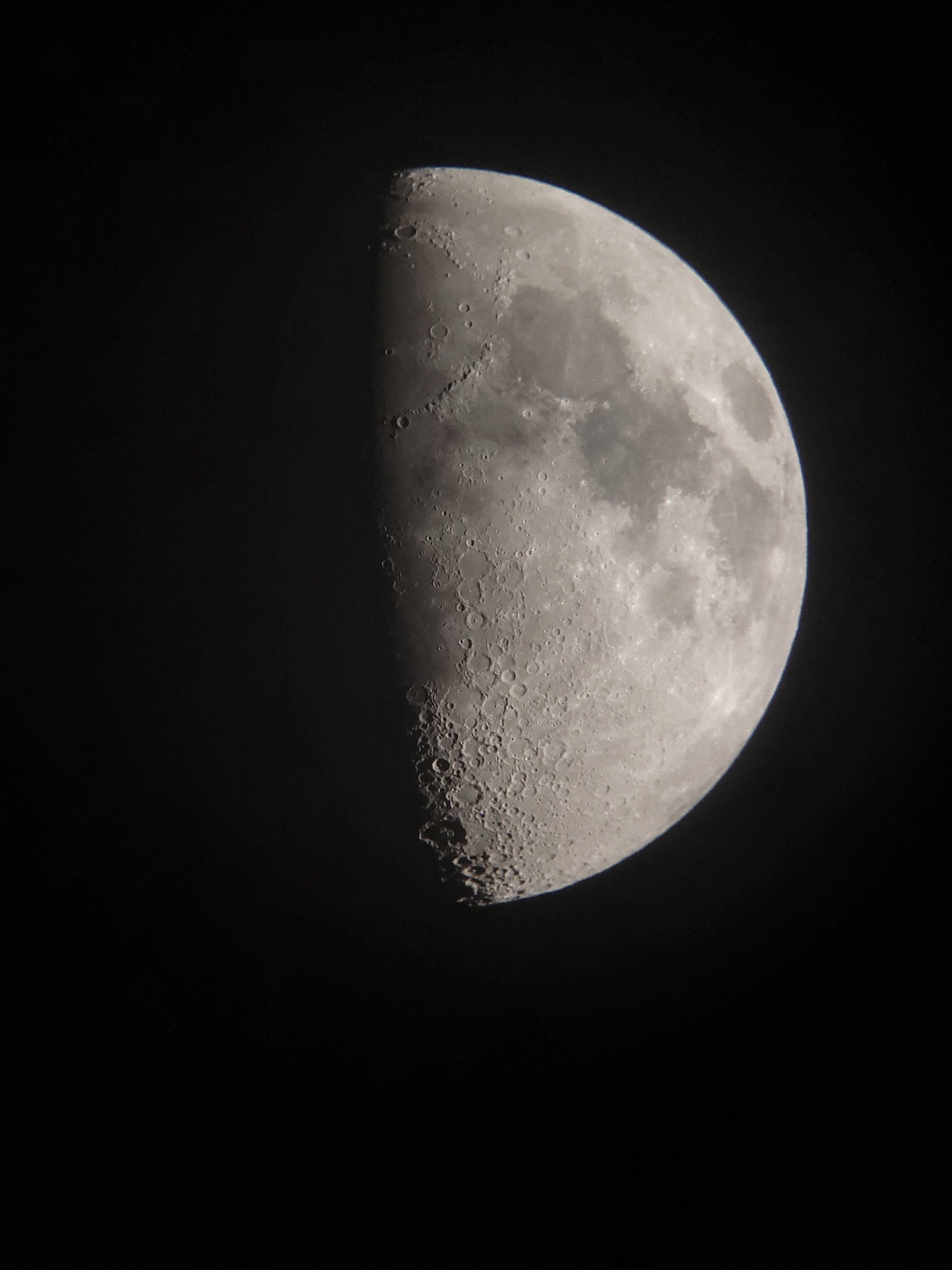

Bonsoir à tous,
Juste une petite lune au mak 127 et smartphone, conditions pas top à plus fort grossissement donc je me suis limité à ceci :

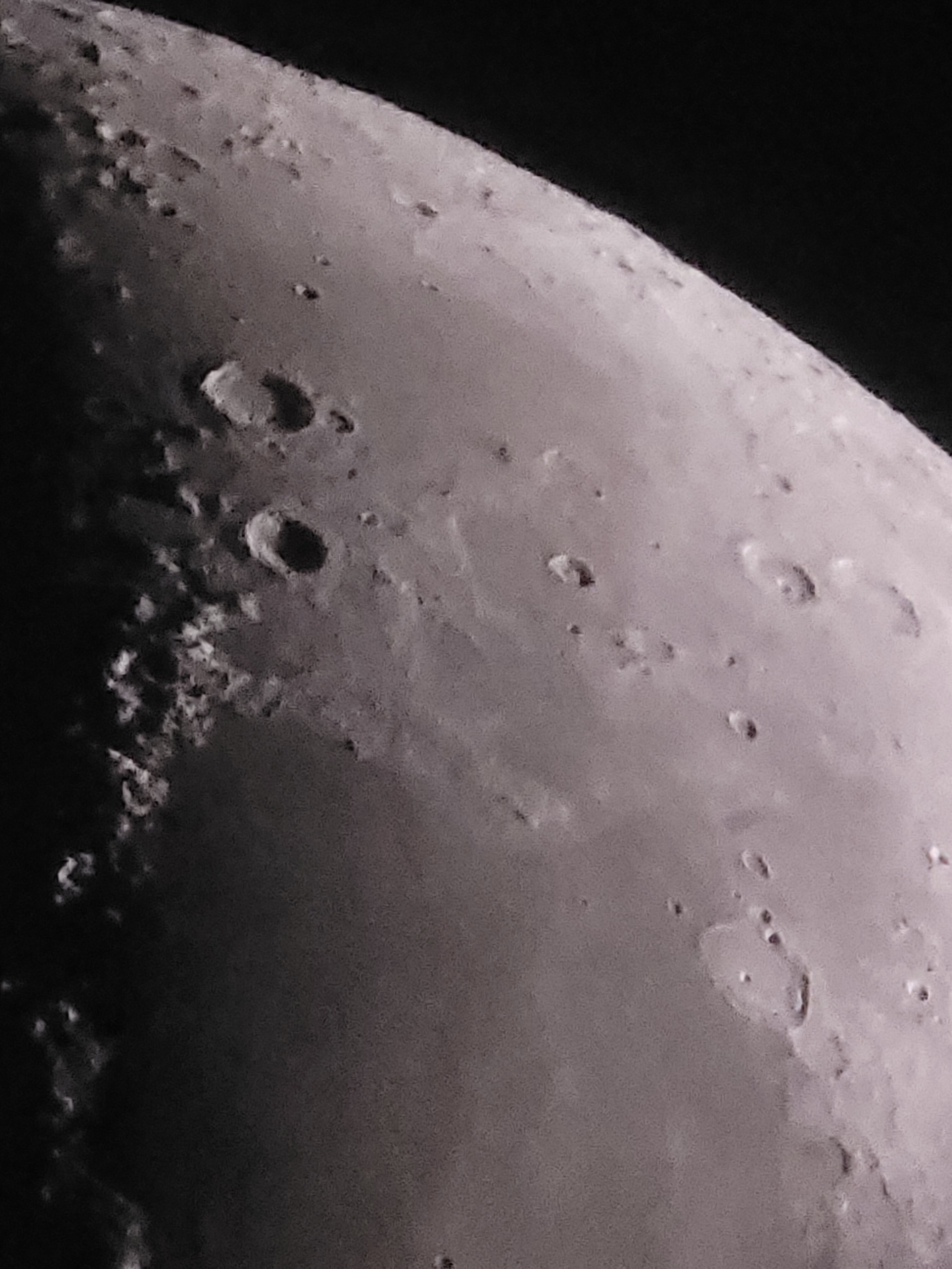

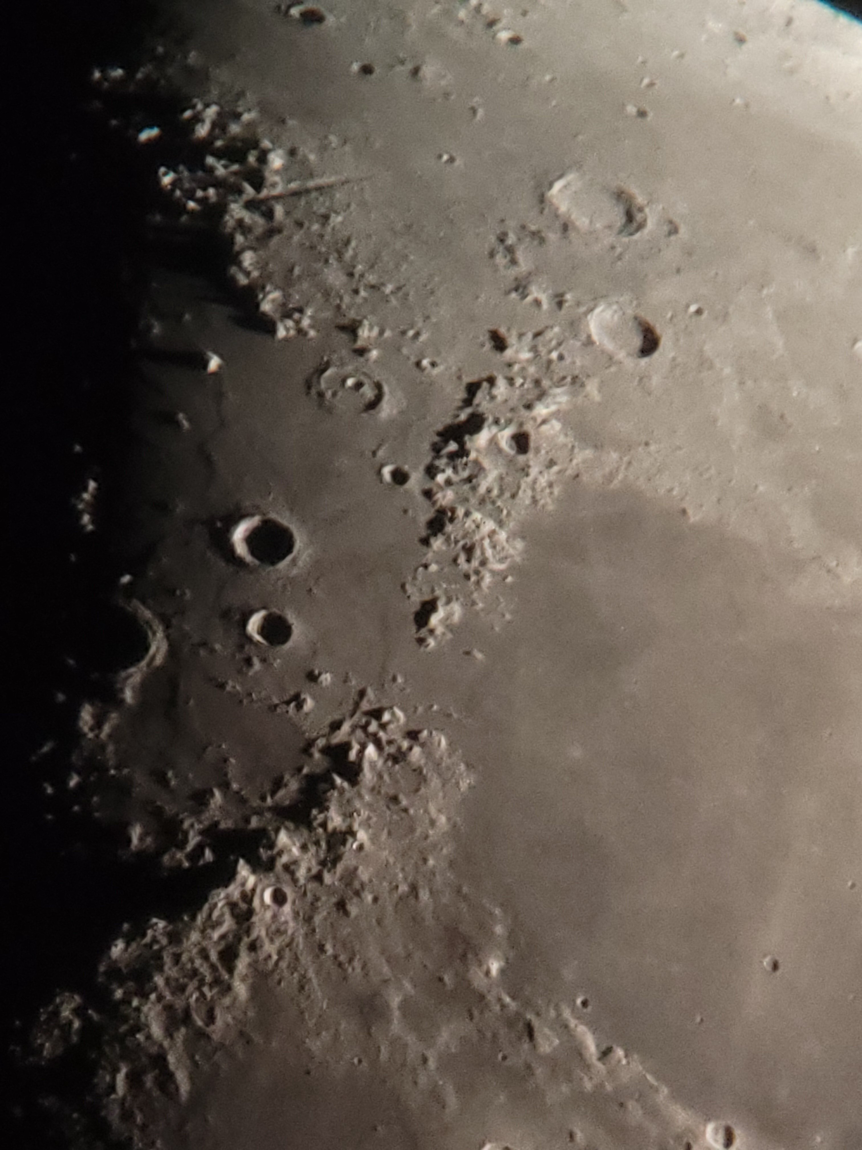

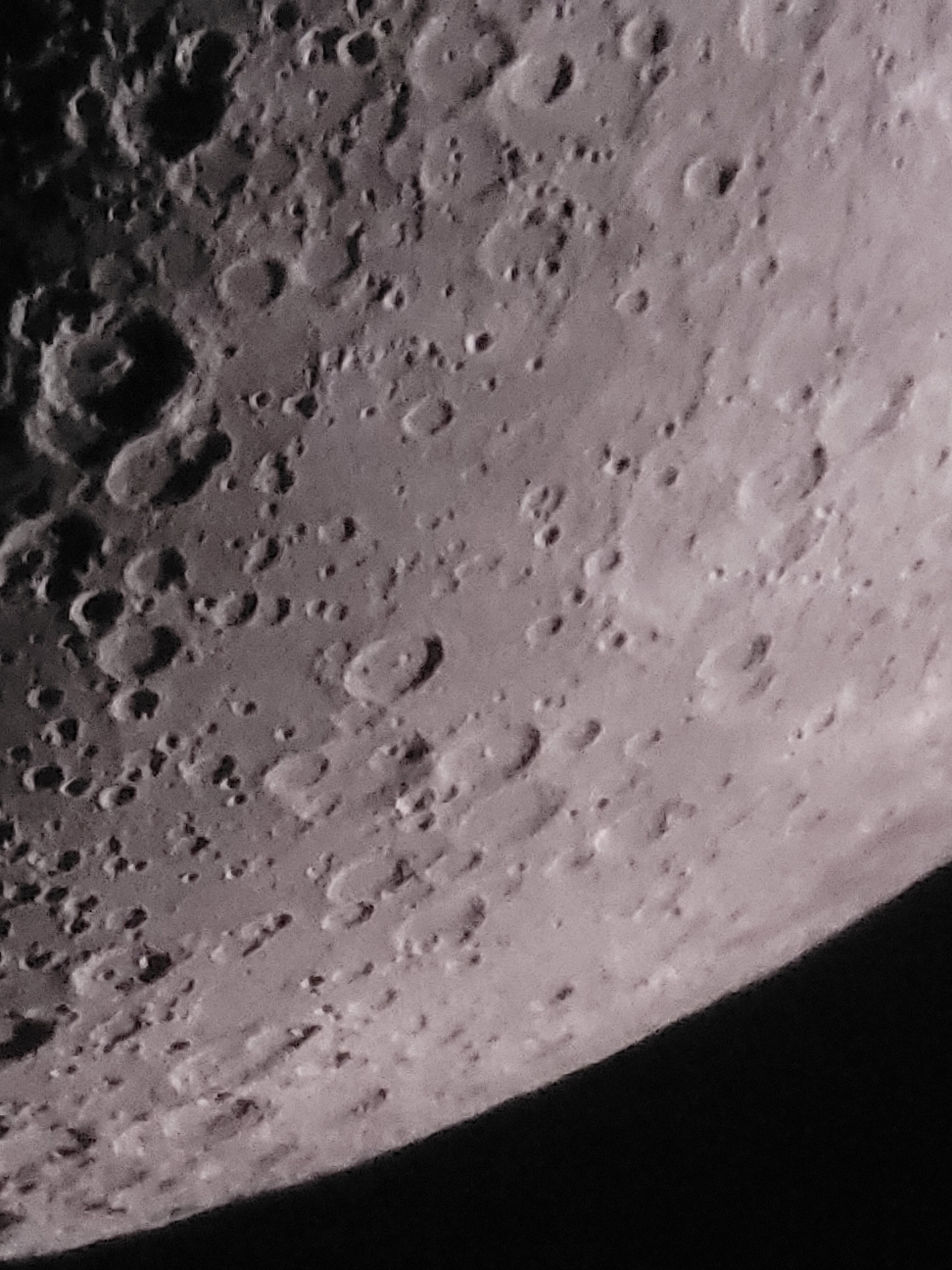

J'ai testé ce soir la petite 120mini sur un petit Mak 127/ 1500, ça change de mes essais à l'APN à 480, le cadre est plus resserré !
Je ne suis pas un habitué du planétaire mais en cette saison, c'est l'occasion de profiter de la douceur du soir et d'apprendre un peu.
Je vous livre ces premiers essais.
Après une journée chargée de cunimb et bien venteuse, ça s'est calmé à la tombée du jour.
Quelques nuages d'altitudes finissaient de se dissoudre et j'ai visé dans les zones les plus transparentes.
La turbulence était présente mais modérée.
  • J'aime 3
Pas mal du tout pour un premier essai.
Le passage de l'APN à la caméra, pour le planétaire et la lune ça change la vie ^^
Tu as fait des films ?
Modifié par Celebrinnar

oui pas mal, peut être problème de map précise ou un bougé au moment de la prise de vue, même avec un apn tu peux combiner plusieurs photos pour gagner en précision. Bien sûr rien de mieux qu'une caméra mais là c'est du grand champ et c'est sympa

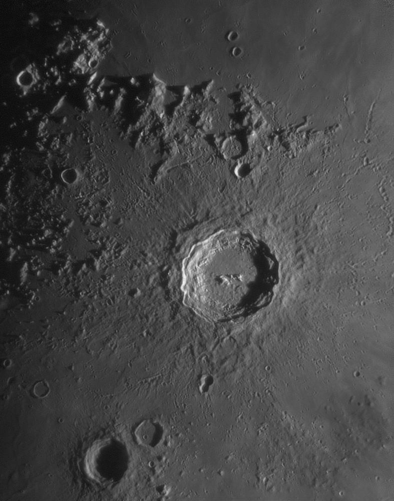

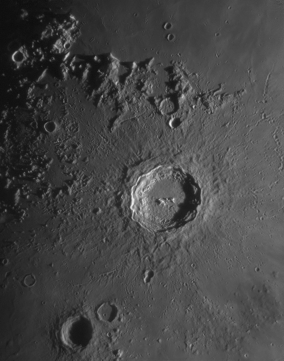

Voici ma prise de vue d'hier 22h30, la turbulence était très faible (je ne crois pas l avoir déjà eu aussi faible), elle a ensuite augmentée.
Une petite vidéo sur Copernic vite fait de 500 images, environ 170 gardées
Empilement et traitement (auto) Autostakers
C8 + BARLOW X2 + ADC + DMK41
Pour l ADC, je me suis quasiment mis à 0 (reglage à l'oeil mais je me demande si je l'utilise comme il faut)
Peux faire mieux mais je suis content de mon résultats (mieux que tout mes précédents)
  • J'aime 4
  • Merci / Quelle qualité! 4
Le 10/05/2022 à 00:22, melix a dit :
ce qui ne doit pas être trop commun pour cette cible
Oui en effet pas commun du tout.
A f/2 tu devais avoir une expo très très courte, ça flashe déjà bien même au 1er quartier.
il y a 6 minutes, cezanne a dit :
excellent résultat beaucoup de détail , j'avoue je ne sais pas l'influence de l'adc sur la lune très haute en ce moment
merci pour le partage
il y a 3 minutes, cezanne a dit :
Très souvent le cas dans l'heure qui suit le coucher (ou le lever) du soleil.
Une fois la nuit noire installée très souvent la turbulence revient au galop.
Il faut donc essayer d'en profiter au max.
il y a 4 minutes, cezanne a dit :
Régler un ADC sur la lune est délicat voir impossible.
Pas moyen d'avoir la zone de dispersion rouge/bleue sur une zone de surface étendue.
C'est plus facile sur Vénus, Satune, Jupiter, qui elles, tiennent largement en entier sur le capteur.
De façon générale, vu la hauteur de la lune en ce moment, l'ADC n'est pas utile.
De façon particulière pour la lune, l'ADC n'apporte rien. Seul- le filtre IRCut est nécessaire pour la balance des couleurs.
SI tu tiens à régler l'ADC, vise une étoile brillante à la même hauteur (ou presque) et regarde à l'écran. Tu verras le rouge et le bleu baver de part et d'autre de l'étoile en déplaçant les tirettes.
Tu peux légèrement défocaliser pour étaler l'étoile et la rendre moins lumineuse.
Une fois réglé, hop direction la lune.
Tu pourras en même temps vérifier la collimation et voir si elle bouge en jouant avec les tirettes ;)
il y a 11 minutes, cezanne a dit :
Tu peux l'être, c'est une très belle image avec la barlow.
Merci pour vos conseils,
Je n'ai pas precisé mais j ai aussi utilisé un filtre IRcut.
Effectivement je ne pense pas que l'Adc apporte grand chose dans ce cas
Et pour le réglage, pas évident sur une caméra NB ou alors je dois d abord régler à l oculaire ?
Je ne sais pas si je m'y prend comme il faut car régulièrement je remet l'ADC de niveau ce qui m oblige a remettre ensuite la caméra au bon angle (car elle a tourné avec l'ADC) et refaire également le map, c'est bien comme ça ? Car j'ai un doute,
Merci

il y a 45 minutes, cezanne a dit :
Pareil ici en Savoie (en fond de vallée). J'était sur le quartier de Lune vers 21h00 pour tester une 80 ED et en visant Régulus, qui était juste à coté pour estimer la turbu, j'avais une figure d'Airy comme rarement vue :rolleyes:.
il y a 34 minutes, sebseacteam a dit :
Je confirme: à partir de 23h00 ça c'est pas mal dégradé.
Il y a 2 heures, Celebrinnar a dit :
des SER à 30 images/sec, gain moyen
pour la map c'est pas facile car ça bouge dès qu"on y touche. faudrait motoriser (j'ai ce qu'il faut... un peu de bricolage pour adapter).
