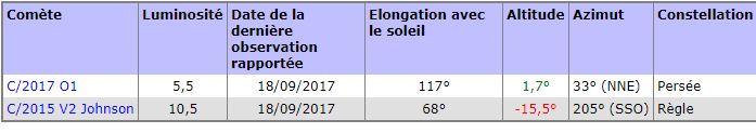

Il semblerait qu'elle soit plus costaude que la mag 7,0 annoncée
Grosse difference pour moi, entre stellarium et heaven above !!!
Heaven above annonce 5,5 mag:
et Stellarium 14,18 mag:
Comment !!?
Merci
MobY
