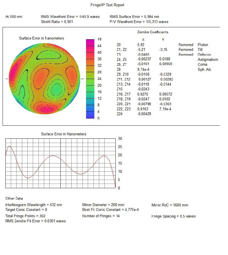

C'est très bon, mais c'est fait en tracé de frange donc optimiste. Mais pourquoi n'utilise-t-il/elle pas Openfringe !
Sinon le calcul est fait en double passage, il faut espérer que la mesure aussi :)
pas mal d'autant plus qu'en diaphragmant légèrement le miroir on supprime l’extrême bord rabattu donc les zones en bleu
et là le miroir devient très bon;)
Disons que je suis en admiration béate...En fait c'est tellement bon qu'on ne peut pas en dire grand chose...6nm rms c'est vraiment très faible.
Bref c'est parfait, il faut que la méthode de mesure soit au même niveau.
Peut être un très léger tréfoil pour dire quelque chose...
Il est fort le gars Yuri...

Si c'est une lunette, c'est donc logique que ce soit en double passe.
Heureusement qu'il n'y a pas le front d'onde à 650 et 450nm, cela t'évitera une syncope :)
Tu peux préciser stp ? Tu connais ma grande compétence en la matière 😉
Sinon, si tu ne mets pas en doute la bonne procédure du test, tu en pense quoi finalement ?

Bizarre pour du lzos, selon ton test on est à 0,91 de sthrel à 543nm, on est loin des 0,98 à 550 du triplet dont on parle ici. Je dis une connerie où ?...
Non elle était bonne cette LZOS. Ton rapport est un peu optimiste je pense :)
Mais le sphérochromatisme devient une purge sur les grosses APO.
C'est une air spaced ou une immersion ?
Mais oil spaced à F8 ça ne devrait pas être loin de le la LZOS à F7 air spaced finalement...
Dans le test de la LZOS, à l'époque Fredéric ne testait pas au meilleur foyer comme il le fait maintenant. Un léger décalage de map compense un peu l'aberation de sphéricitée due au sphérochromatisme, surtout dans le bleu.
