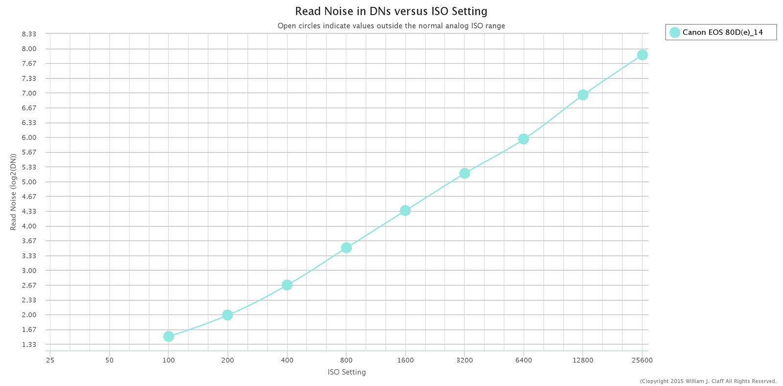

je vine de trouver la courbe du bruit de lecture du 80d :)
3ee72af68fe44eeb90f3143eb93d79bc

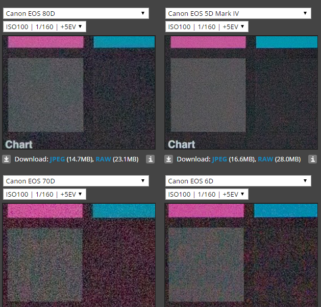

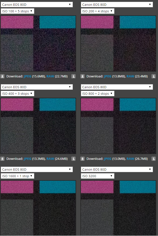

ici ke bruit d'image poussée à +5ev du 80d comparé a d'autre poid lourd de canon

J'aime pas ce genre de courbe. ça fait croire que le bruit de lecture augmente avec les Iso, alors que c'est exactement le contraire.
Si on traduit en électrons e-, ce qui nous intéresse pour le rapport signal à bruit, on aurait une courbe descendante.
Oui, c'est le truc qui chiffonne le plus les photographes "classiques" quand tu leur cause astro... "mais pourquoi tu restes pas à 100 zizo ! O_o" ou encore "mais, pourquoi, au lieu de faire 1h à 800 iso, tu fais pas 30min à 1600 iso, t'auras la même exposition, non ?" :D
exactement.
alors que c'est le nombre de photons collectés qui compte et il ne change pas quel que soit le réglage d'iso. C'est le temps de collection qui compte.
le réglage d'iso sert juste à optimiser légèrement le bruit de lecture pour les brutes unitaires.
