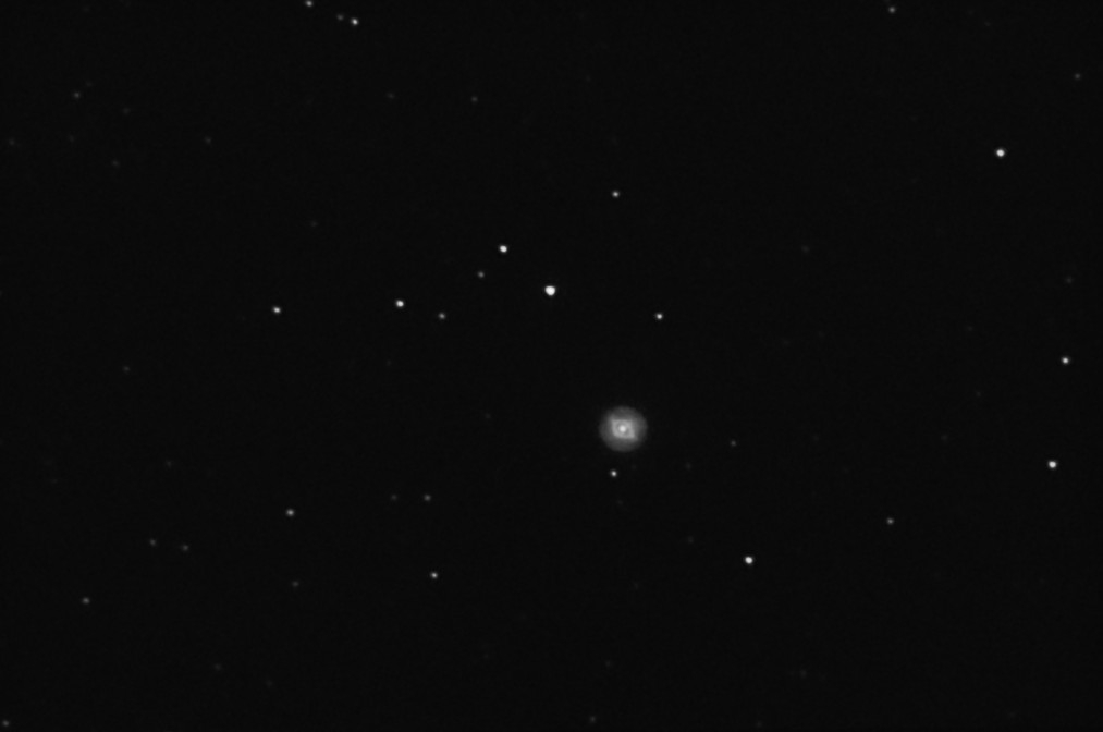

Mardi dernier, j'ai profité d'un temps dégagé pour imager depuis Paris cette mini nébuleuse avec mon 150/750 derrière ma fenêtre.
Pourquoi cette cible me demanderez vous ? ^^
Tout simplement car le champ de vision de derrière ma fenêtre est très limité, et que c'était la seule nébuleuse qui me permettait un suivi d'environ deux heures, sans pour autant que la cible ne soit trop basse.
Et c'était également l'occasion de tester mon tout nouveau filtre UHC, ainsi que mon miroir a priori débarassé de son trefoil :)
Imageant depuis la capitale, j'avais envie d'un objet bien brillant, histoire de ne pas être embêté par le signal ^^ J'en ai du coup profité pour raccourcir les poses unitaires à 300ms, et à essayer d'obtenir la meilleure résolution possible.
Pour ce faire, il y a pas mal d'étapes de mon traitement "habituel" ( avec IRIS ) que j'ai changées et améliorées, notamment au niveau de l'accentuation de l'image finale.
Voilà donc le résultat, après le tri automatique de 2400 images sur 14000. ( soit 12 minutes de pose conservées au total )

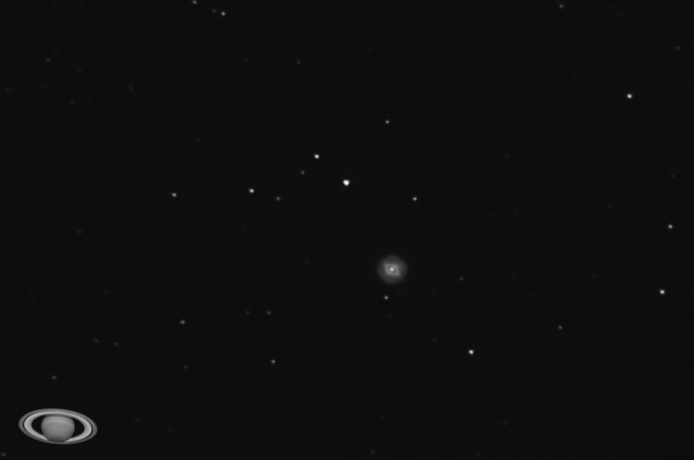

Images à 200% soit 0,4" / pixel, saturne en bas à gauche c'est pour donner une idée de l'échelle, avec une image prise avec ce même tube :)

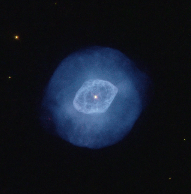

NGC6891 est très peu imagée. Les seules photos que l'on peut trouver sur le net sont celles de Christian_d ;) et de Hubble ( ci-dessous )
Par rapport à la mienne, on reconnaît bien la forme de la couronne centrale, ainsi que certaines nuances dans le disque bleuté.

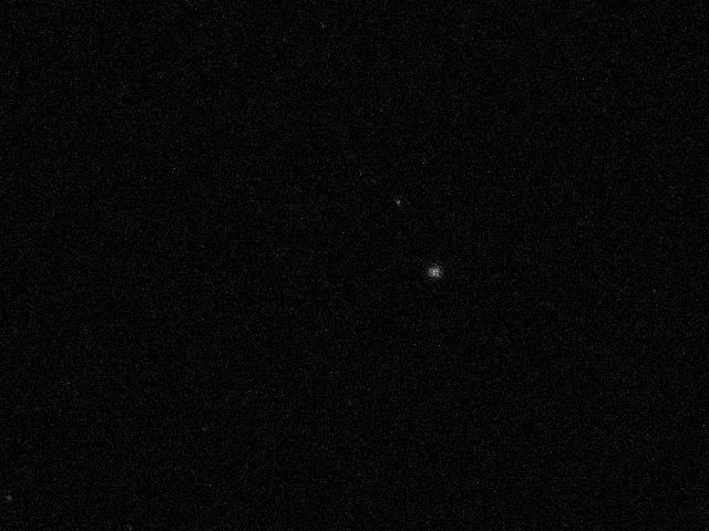

Concernant la "technique" de prise de vue transfenétrale :D pas grand chose à en dire, je fais la mise en station avec un petit pseudo-bigourdan rapide et après je suis sur l'écran à la raquette quand ça bouge trop.
Là où ça a failli me coûter cher, c'est que de la rotation de champ était visible en empilant toutes les poses alignées sur une seule étoile ; j'ai donc du faire des additions intermédiaires puisqu'il n'y avait qu'une ou deux étoiles détectées par le logiciel sur les prises unitaires, ce qui est insuffisant pour compenser la rotation.
14000 images c'est beaucoup, mais j'ai croppé en 640x480 ( pourquoi s'embêter vu la taille de l'objet... ) ; donc il faut arrêter avec les "ça doit prendre du temps...", les planéteux font parfois bien plus d'une part, et chaque prise unitaire prise dans ma configuration pèse 100 fois moins lourd qu'une seule photo prise à l'A7s par exemple. Et je ne parle pas des APN à plusieurs dizaines de millions de mégapixels...
Donc le temps passé derrière le pc ne sera pas plus long, je ne fais plus de tri manuel ayant trouvé une solution qui me convient, et qui m'a permis ici de faire un tri très séléctif avec un gain notable :) ( j'avais 1h10 de film au départ, j'en ai gardé 12 minutes )
Une petite brute pas trop mauvaise et prétraitée pour se rendre compte ( à 100% du coup ) :
