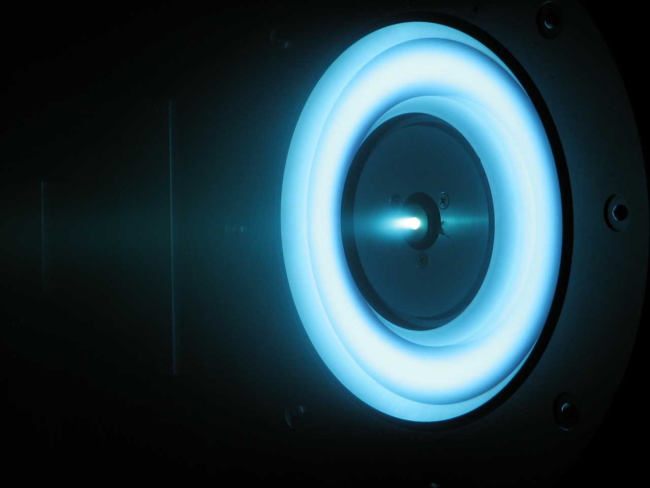

Ah, je crois que je me suis mal fait comprendre. Je voulais parler de propulsion électrique similaire à celle utilisée par certaines sondes : moteurs plasmas, moteurs ioniques, etc.
Ce genre de truc, quoi :) :
Etant donné que les moteurs ne sont pas super puissants, du moins, pas pour un vaisseau spatial, ils pourraient l'être éventuellement pour des avions, non ?

"Pas super puissants", c'est un doux euphémisme :D.
Actuellement, on parle de 1/10 de newton. Ca ne suffirait même pas a faire avancer un avion en papier.
Le seul problème est : avec quoi produit-on suffisamment d'électricité pour faire fonctionner la propulsion électrique. Quand on aura réglé ce problème on trouvera des systèmes de propulsion qui vont bien.
Ah ouais, tant que ça ? Et pas moyen d'avoir plus de puissance en améliorant le bouzineau ?
Je ne parle pas des systèmes du type Solarstratos et consort où une batterie fait tourner une hélice, je parle de moteurs à réaction utilisant des charges électriques pour propulser un engin, atmosphérique ou spatial.
Modifié par AlphaCentaury
Dans l'actualité, un moteur ionique a fourni 5,4 N de poussée. Effectivement, on est loin des 3,91 kN de poussée d'un Turboméca Marboré de Fouga Magister. On est loins d'un Rafale, on pourrait même pas faire rouler un Colomban Cri-Cri... '-'
En fait, un réacteur pour modèle d'avion typique, comme le Jetcat P400RX, fourni une poussée unitaire de 395 N. Effectivement, un moteur ionique est tout juste capable de faire s'envoler une feuille de papier... :cheesy:
Bon, pour un sèche-cheveux/lampe à bronzer, c'est pas mal...
...et il ne faut pas oublier que les moteurs ioniques ne peuvent fonctionner correctement que dans le vide... là où les ailes des avions n'auraient rien pour "s'appuyer" :p

Les systèmes de propulsion ioniques sont hors sujet. Ils ne fonctionnent que dans l'espace et sont de surcroît de très très très faible puissance.

ces moteurs ont une poussée très faibles mais une grande impulsion spécifique. en gros pour résumer ils ont peu de force mais le font avec une consommation extrêmement faible en carburant.
l'un des facteurs limitant leur poussée c'est l'énergie qu'il faut pour accélérer les ions. comme les sondes voyagent des années dans l'espace il suffit de leur coller qq panneaux solaires sur le dos et un petit réservoir pour les voir accélérer en continu pendant des années. au final ça fait une grande vitesse avec peu de matière utilisée. la sonde capte l'énergie d'accélération au fur et a mesure, un peu comme l'avion solaire.
pour avoir une forte poussée il faudrait disposer de plusieurs MW électrique (réacteurs à fusion), des supraconducteurs qui supportent des champs magnétiques colossaux...etc. techniquement on en est hyper loin.

Pourquoi la propulsion ionique/magnétoplasmachinchose (ya trop de noms !! :p) ne foncionnent elle que dans le vide ?
Pour la même raison que les accélérateurs de particule et les tubes cathodiques sont dans le vide: parce que les ions ont une faible durée de vie de l'air. Ils rencontrent rapidement et violemment une molécule d'air avec qui ils réagissent chimiquement.

Pour corriger (ou plutôt préciser), l'air étant un mélange de gaz, il y a plusieurs sortes de molécules dans ce mélange : molécules de dioxygène, molécules d'azote, et aussi molécules de dioxyde de carbone, d'eau, et même atomes de "gaz rares" (He, Ne, Kr ...).
Donc ce n'est pas une "molécule d'air" qui peut-être impactée, mais une molécule (ou un atome) de l'un des constituants de l'air.
