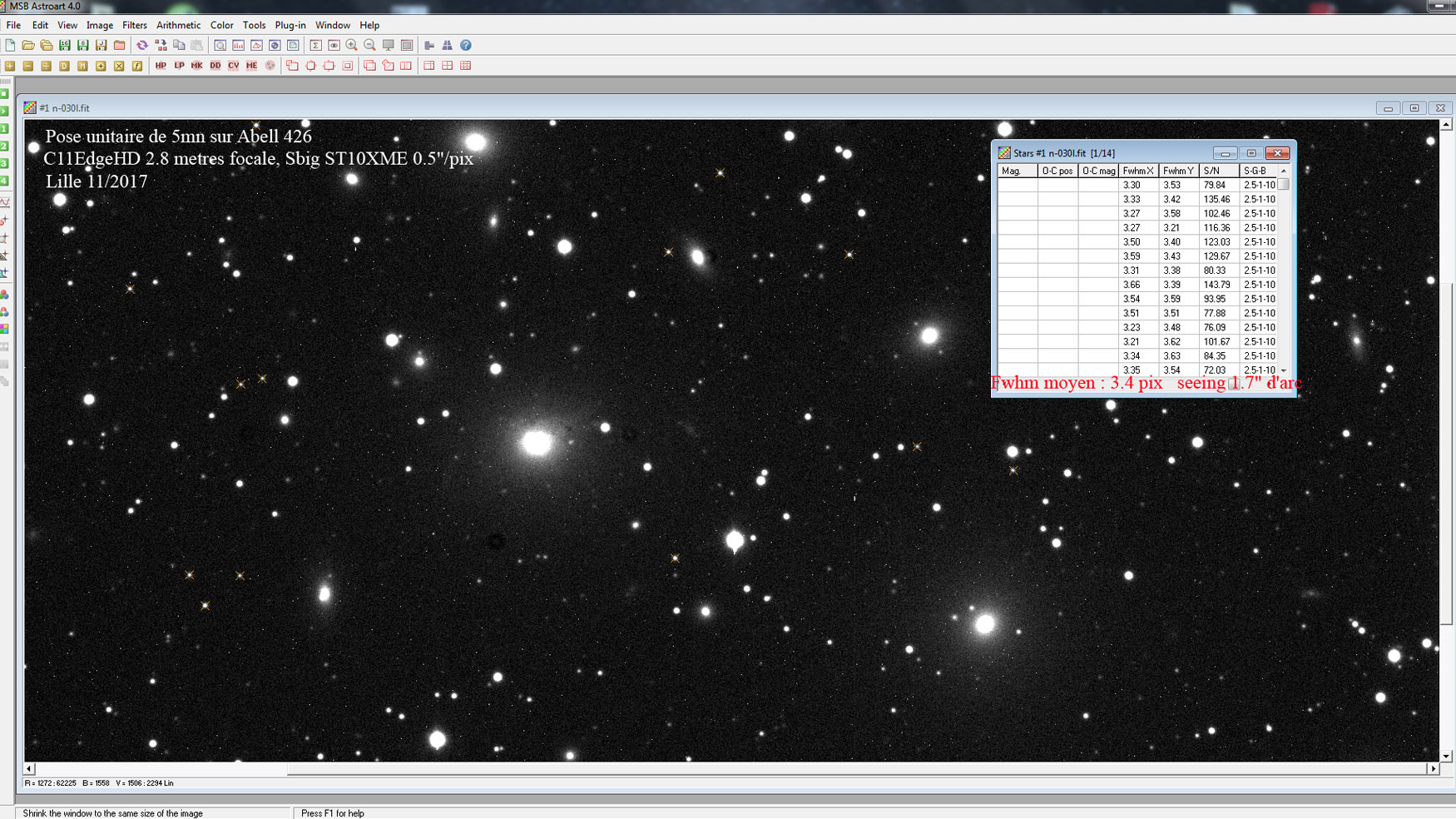

Seeing pré image 1.4" d'arc. Surveillance continue via FWHM de l'étoile de guidage. 2 corrections de MAP.

Une ch'tite brute sous un bon ciel du Nooooord :

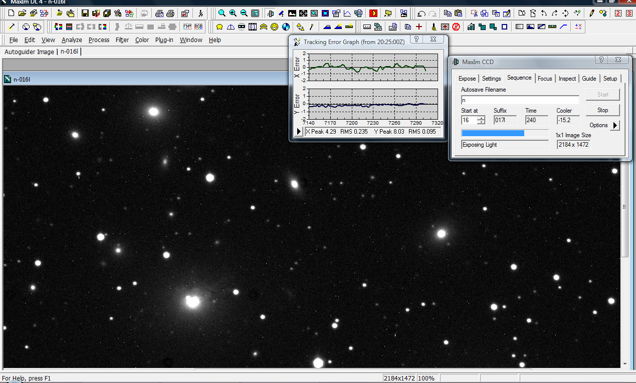

Une capture de suivi à 0.5"/pix, remarquer que les dérives en DEC restent faibles avec une simple MES au viseur (qui ne demande que quelques instants) :

Superbe image avec plein de détails et j'adore les informations complémentaires, l'image brute, une courbe de suivie et surtout le face à face avec une image d'Hubble
