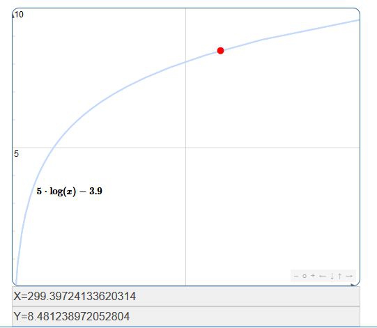

En fouillant sur le net j’ai trouvé cette formule de Bowen :
M = m – 2 + 2.5 x log ( D x T x G)
M*: magnitude limite de l’instrument m*: magnitude limite visuelle (environ 6 suivant la qualité du ciel) D*: diamètre de l’instrument en mm T*: transmission du télescope (en général de 0,6 à 0,8)
G*: grossissement utilisé
Comme je suis nul en math, notamment en logarithme, quelqu’un pourrait me donner un exemple concret avec cette formule ?
La formule que je connais est un peu différente :
M = m + 5 log(D / d)
où D est le diamètre du télescope et d celui de l'œil (on peut prendre 6 mm).
Elle donne la magnitude limite à grossissement équipupillaire. Il faut prendre le résultat comme un ordre de grandeur, pas une valeur précise.
Exemples (en prenant m = 6) :
‒ D = 115 mm → M = 12½
‒ D = 200 mm → M = 13½
‒ D = 500 mm → M = 15½
─ D = 1m → M = 17
En fait, on gagne environ une magnitude en poussant un peu le grossissement.
Merci Bruno ;)
Pour info, peux-tu m’expliquer comment on fait fonctionner les logarithmes dans cette formule ?
Avec une calculatrice.
Sinon voici le principe pour le logarithme en base 10, mais tu ne seras pas plus avancé avec ça :
Log( 1 )=0
Log( 10 )=1
Log( 50 )=1.69897...
Log( 100 )=2
Log( 500 )=2.69897...
Log( 1000 )=3
Et quelques propriétés (quelque soit la base) :
Log( A*B )=Log( A )+Log( B )
Log( A/B )=Log( A )-Log( B )
Le logarithme naturel (ou népérien) s'écrit Ln.
Avec le logarithme népérien on doit utiliser le nombre d'Euler (ou constante de Néper), noté e :
e=2.71828...
On a alors :
Ln( 1 )=0
Ln( e )=1
Ln( 2*e )=1.69314...
Ln( e^2 )=2
Ln( e^3 )=3
etc.
On calcule le logarithme en base quelconque B par la formule :
LogB( X ) = Ln( X )/Ln( B )

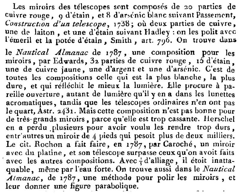

D'autre part les miroirs de Hershel n'étaient pas exactement en bronze mais fait de deux tiers de cuivre et un tiers de fer blanc ou étain. Ce que l'on appelle "speculum metal."
Tandis que le bronze en majorité est du cuivre et 12% de fer blanc ou étain et parfois ajoutant d'autre composants en toute petite quantité.
Nan, le fer blanc c'est de l'acier étamé. Il n'y a aucun fer dans l'alliage télescopique. C'est bien un bronze (il y en des tas, y compris le bronze d'aluminium des pièces jaunes de 5, 10 et 20 centimes de franc - les Lagriffoul - de Bernadette) fait de cuivre et d'étain. Je ne sais pas d'où sort ton fer blanc, mais c'est un erreur.
Voici un extrait de l'Histoire des Mathématiques de Montucla (fin 18e) et qui concerne les miroirs de télescope.
Il parle de miroir parabolique à la fin.
Comment les taillaient-ils ???

J'ai lu dernièrement une biography de William Herschel (en anglais) où il était expliqué les difficultés de fabriquer ce genre de miroir!
"Speculum metal is a mixture of around two-thirds copper and one-third tin making a white brittle alloy that can be polished to make a highly reflective surface. It was used historically to make different kinds of mirrors from personal grooming aids to reflecting telescope optical mirrors until it was replaced by more modern materials.
Large speculum metal mirrors are hard to manufacture and the alloy is prone to tarnish, requiring frequent re-polishing. However, it was the only practical choice for large mirrors in high-precision optical equipment between mid-17th and mid-19th century, before the invention of glass silvering."
https://en.wikipedia.org/wiki/Speculum_metal
Les miroirs de Hershel étaient moulés, donc la "matière"* était coulé dans un moule--d'ailleurs il avait essayé d'en faire un lui même et c'était un désastre d'après sa soeur!
* je ne connais pas la traduction en français de "speculum metal"

Exactly.
The nautical almanac and astronomical ephemeris, for the year 1787.
By the Rev'd John Edwards, p. 208
Of polishing the metal, and giving it the true parabolic figure
Compositions of metals and semi-metals... for the specula of reflecting telescopes p. 213
On remarque qu'il y a de l'arsenic que l'on savait blanchir le cuivre.
speculum, pl. specula est un mot latin signifiant... miroir.
