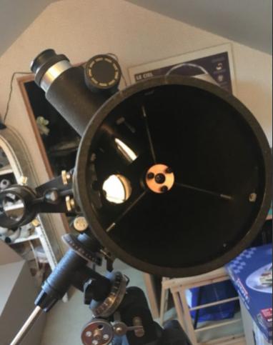

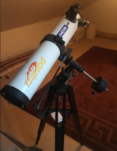

Bonjour/bonsoir tout le monde,
Je vais acquérir ce téléscope prochainement, et j'aimerais avoir vos avis sur ce téléscope sachant que je n'ai rien trouver sur le net à son sujet, donc c'est Paralux avec un diamètre de 76 et une focale de 700mm. Je précise que je suis débutant, j'aimerais observer le planétaire et pourquoi pas le ciel profond (possible ?).
Merci d'avance pour vos réponses !
Il a l'air en bon état cet instrument et combien vas tu le payer?
Pour démarrer, c'est un petit diamètre, certe pas grand mais bien.
Vu le rapport F/D, il sera bon en planétaire mais léger en ciel profond mais cela te permettra de faire des premiers pas en astro.

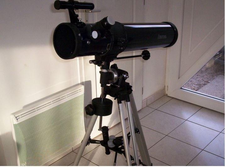

Je vais être franc, si cet instrument te plaît, achète le pour démarrer et ensuite, tu montras en gamme quand tu aura plus d'expérience...c'est ce que j'ai fait et le premier, ce fût un 76/700 de marque HAMA qui m'a fait découvrir jupiter et la nébuleuse d'orion.
C'est bien de demander conseil mais tout le monde vas s'en mêler...et tu ne sauras plus.
Tu est peut être limité en budget?
Tu n'a vu que celui-ci?
Vas tu le voir avant achat?
Si c'est le cas, regarde bien la monture et surtout l'état des miroirs...c'est très important!
C'est bien de démarrer petit pour se faire la main, ensuite on monte en gamme.
C'est pas l'instrument du siècle mais mon 76/700, je regrette de l'avoir revendu.
Attend quand même l'avis des autres membres...mais je connaît les réponses...je te laisse les découvrir.
Bonne continuation.

J'ai déjà vu dans un télescope 76/700, c'était il y a plus de quinze ans, et je me demande si ce n'était pas un Paralux justement (mais pas sûr). J'avais été agréablement surpris par les images (on avait observé M42 notamment) et désagréablement surpris par la monture mais c'était une azimutale (sur une petite monture équatoriale ce sera probablement OK).
Modifié par 'Bruno
Ah, donc ça confirme l'impression que j'avais eu. Le tien était aussi sur monture azimutale ? Sur la photo postée par Astroid59 c'est une monture équatoriale (on dirait celle d'un 115/900) donc je suis plutôt optimiste.
L'instrument sur les photos est le Paralux modèle 5110, fin des années 90, début 2000. Pas un télescope d'une qualité très élèvée mais toujours mieux que rien si on veut débuter et si on l'achète 40 ou 50 Euros maximum. Monture éq. motorisable des 115/900 et fabrication au Japon comme au bon vieux temps. Pas très lumineux en revanche évidemment et surtout un PO en 24,5mm sans possibilité de passer sur du 31,75mm.
Le modèle 5113 était identique mais en 115/900 et trépied bois, le 5119 possédait un trépied métal.

A voir également s'il n'y a pas de réducteurs à retirer pour passer en 31.75 comme sur mon HAMA 76/700 équipé en 24.5 dont on pouvait passer en 31.75.

Perso moi j'éviterai d'acheter cet instrument. Non pas que débuter avec 40 euro sur un 76/700 me choque mais celui là je ne le sens pas. Manque le chercheur, incertitude sur les oculaires, utilisateur qui visiblement ne l'a jamais utilisé (tout du moins correctement, on alors il habite au Groenland vu l'orientation de sa monture). Sans parler des classiques questions de l'état de la monture et des miroirs. Ce sont des choses pas faciles à appréhender quand on débute et même si tu n'y engages pas une fortune, il ne faudrait pas non plus qu'un premier instrument douteux te décourage dans ta passion naissante...
Modifié par popov
