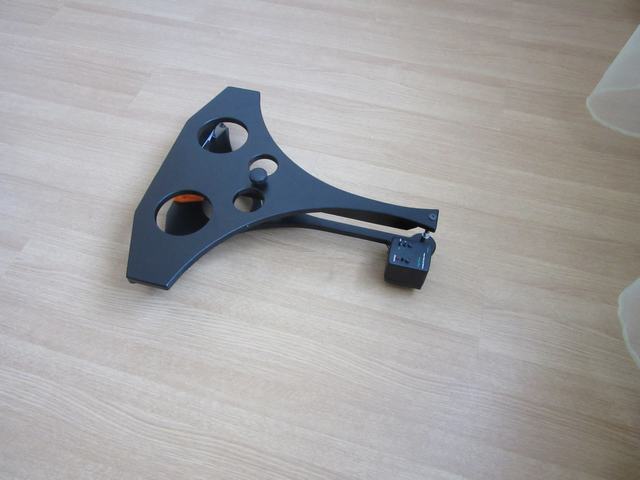

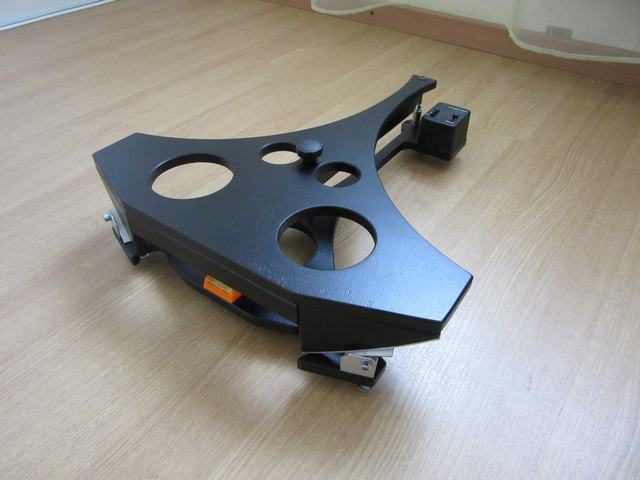

j'ai commandé cette plateforme , car je voulais quelque chose de léger pour mon Doson et éventuellement mettre un pied photo et l'apn  ou le Pst dessus pour les vacances dans un ciel meilleur que le mien.
- de 310€ quand on compte le moteur ,le réducteur , les roulements , tout l'outillage et 2 mains gauches , en plus un produit européen ça doit le faire.
petit retour sur la réception et les premiers constats d'une plateforme Sumérian optic achetée chez TS .

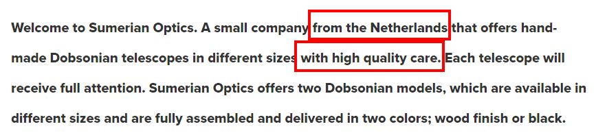

on plante le décor sur l’alléchante présentation sur le site Sumérian.
C'est pas chinois super!!!!!
aller vraiment au bout de ce message pour voir les vidéos.
essais en situation dans 6 mois.
Paul

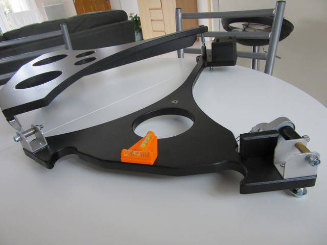

déballage
mais c'est de la merde coté fabrication !!!!!!!!!!!!!
axe sud

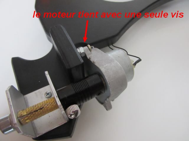

côté motorisation

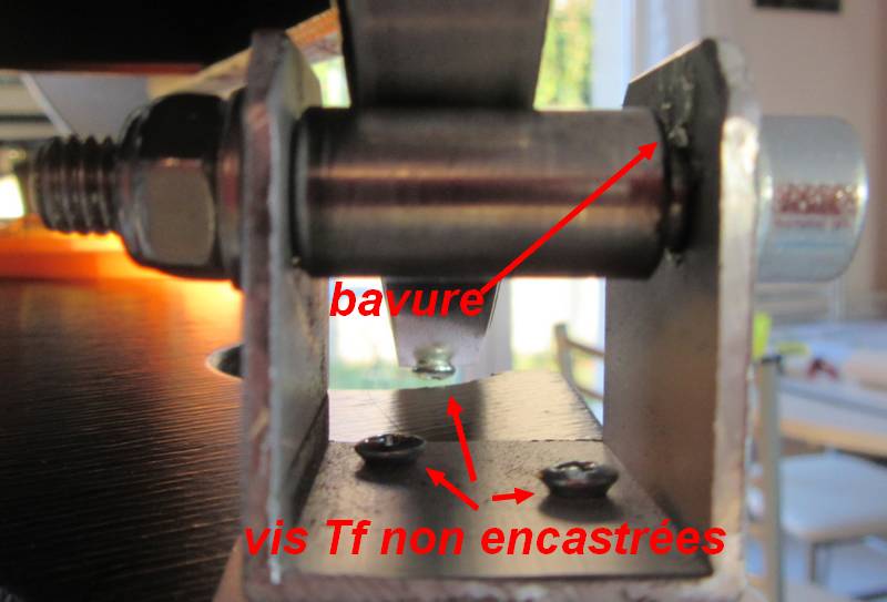

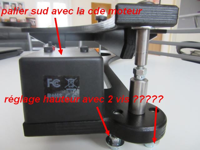

IMPOSSIBLE DE FAIRE FONCTIONNER CETTE PLATEFORME DE PLUS DE QUELQUES DEGRES , LES VIS TOUCHENT DES 2 COTES

Comme je compatis et comprends ta déception :mad:
Le truc des vis c'est juste hallucinant, le produit n'a jamais été testé ou quoi ? La finition me fait pensé à du chinois qui aurait été "arrangé" par un mauvais bricoleur...

oui assez déçu ,pourtant le design était bien tentant.
  Je comprends pas pourquoi les chinois n'en fabriquent pas , si on s'en réfère aux dernières montures (EQ6/8) ils pourraient faire un produit valable   , car on peut pas faire pire.
Je vois bien un moulage alu alvéolé avec la forme de cette plateforme , juste un coups de rectifieuse sur les secteurs et ça roule .
 Bon , Il va falloir que je mette les doigts dans le cambouis, on va être positif devant la maladie de la bête .  ;):D

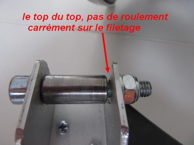

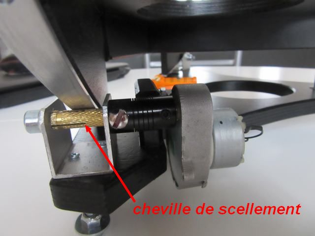

- relever les paliers nord de 1ou 2 mm pour que les vis passent ou mettre des têtes fraisées et les encastrer dans l'alu de "roulage" (un seul côté car de l'autre ça sert de butée).
- 2eme support pour le moteur et changer la cheville laiton par quelque chose de plus sérieux (tous les avis seront bien venus pour la modifications ).

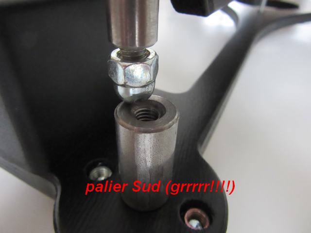

- mettre des roulements comme palier Sud " roue libre" , plutôt que ce rouleau sur filetage (pitain j'arrive pas a y croire qu'il aient fait ça).

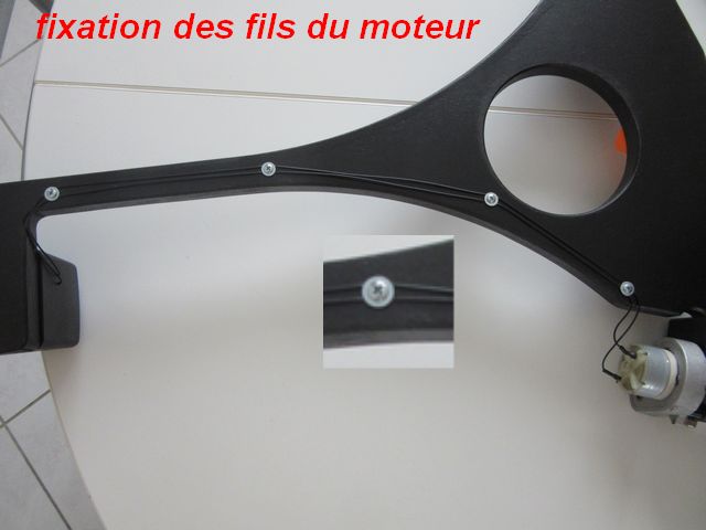

- mettre les fils d'alimentation sous une gaine collée à la place des vis qui peuvent faire un court-circuit.
Faut quand même pas pousser , hors roulements ,ce n'est que du contrôle qualité (à lire le forum je croyais que seuls les chinois passaient au travers ) et on nous casse les burnes en France avec toutes les normes de qualité , certains communautaires européens s'en servent de PQ.
voili-voilà petit moment de colère ,vous me pardonnerez d'avoir la dent dure , mais c'est un peu mérité,non?
Paul
Modifié par banjo
  • Gné? 1

Cela étant pour le prix il leur faut bien trouver des combines de bricoleur, l'astuce de la cheville de scellement ne me paraît pas si idiote que cela si l'effort de traction transmis ne patîne pas. (quand je te disais que nous pouvions nous en faire une   :rolleyes:  , enfin deux !)

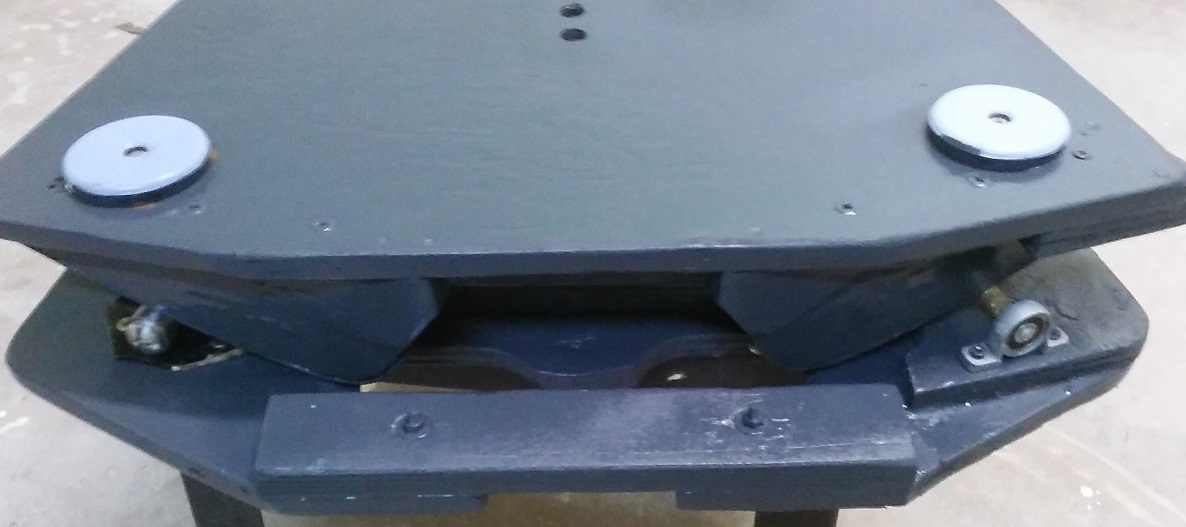

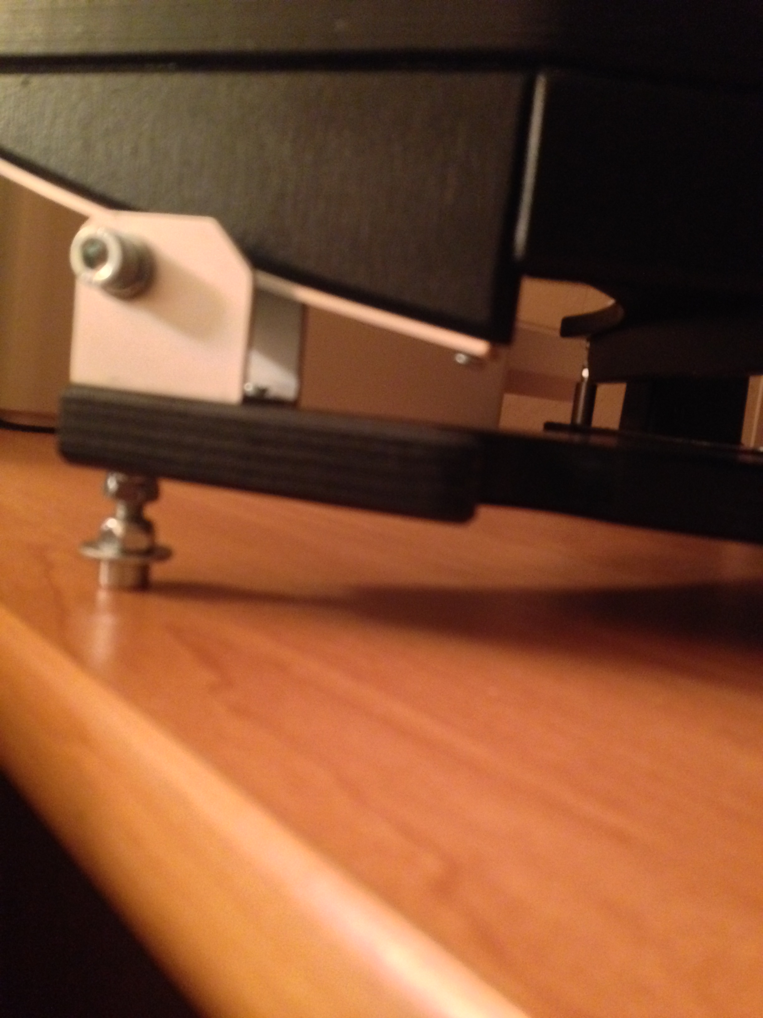

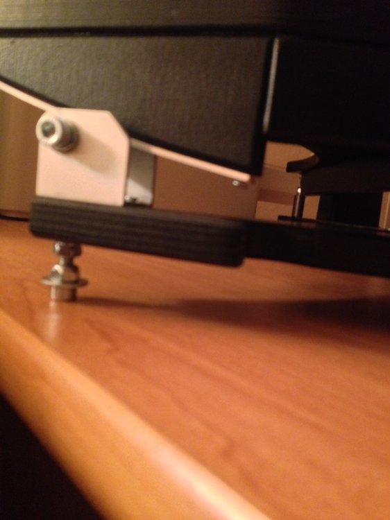

Bonjour banjo. J'ai reçu dernièrement aussi cette table équato ( pour un petit dob 200). Personnellement je n'ai pas du tout ce problème de vis qui est présent sur tes vidéos. Je t'ai joint d'ailleurs une photo de ma propre table et tu vois que les vis dont tu parles sur ton exemplaire et qui empêchent effectivement ta table de se déplacer, ne posent aucun problème en ce qui me  concerne. Appolyn qui a fait un rapport de test sur son Hubble 350 mm utilise aussi cette table sans problème. On y voit d'ailleurs son Scope sur la table.
Je me demande s'il n'y a pas eu une inversion entre 2 tables que Mickael a fourni à TS. J'ai été en contact avec ce dernier et TS, et il a effectué dernièrement un envoi de plusieurs tables pour TS. Or dans cet envoi, il y avait des modèles prévus spécifiquement pour des latitudes 45°,50°, 55°,60° et plusieurs exemplaires de chacun de ces modèles. Du coup je me demande si tu n'as pas reçu par erreur le plateau inférieur d'un modèle et le plateau supérieur d'un autre modèle..........
Chris

photo de la table
Chris j'ai la 40° vu que que c'est pour une utilisation Sud de l'Europe c'est peut être la différence de hauteur ,merci pour ta photo.La vis de transport est apparemment à la bonne longueur donc je pense que ça vient directement du constructeur , TS ne fait que distributeur.

Pour l'entraînement par la "cheville " pourquoi pas ,mais il y a des fentes qui peuvent certainement faire des sauts dans la déclinaison surtout vu la vitesse de rotation.

Je me tâte encore si je la renvoie ou si je fait la modif moi même ( juste changer 2vis ou mettre une cale sous les supports de galet ,avec  1 mm ça passe largement) ,j'attends le retour de TS qui a contacté sumérian pour voir si c'est une erreur de conception ou d'assemblage, là j'ai un doute car tout semble bien // .

ps: pour la cheville tu peux te la rectifier, enfin bien améliorer sa "cylindricité" assez facilement, faut juste gommer les défauts en surépaisseur.

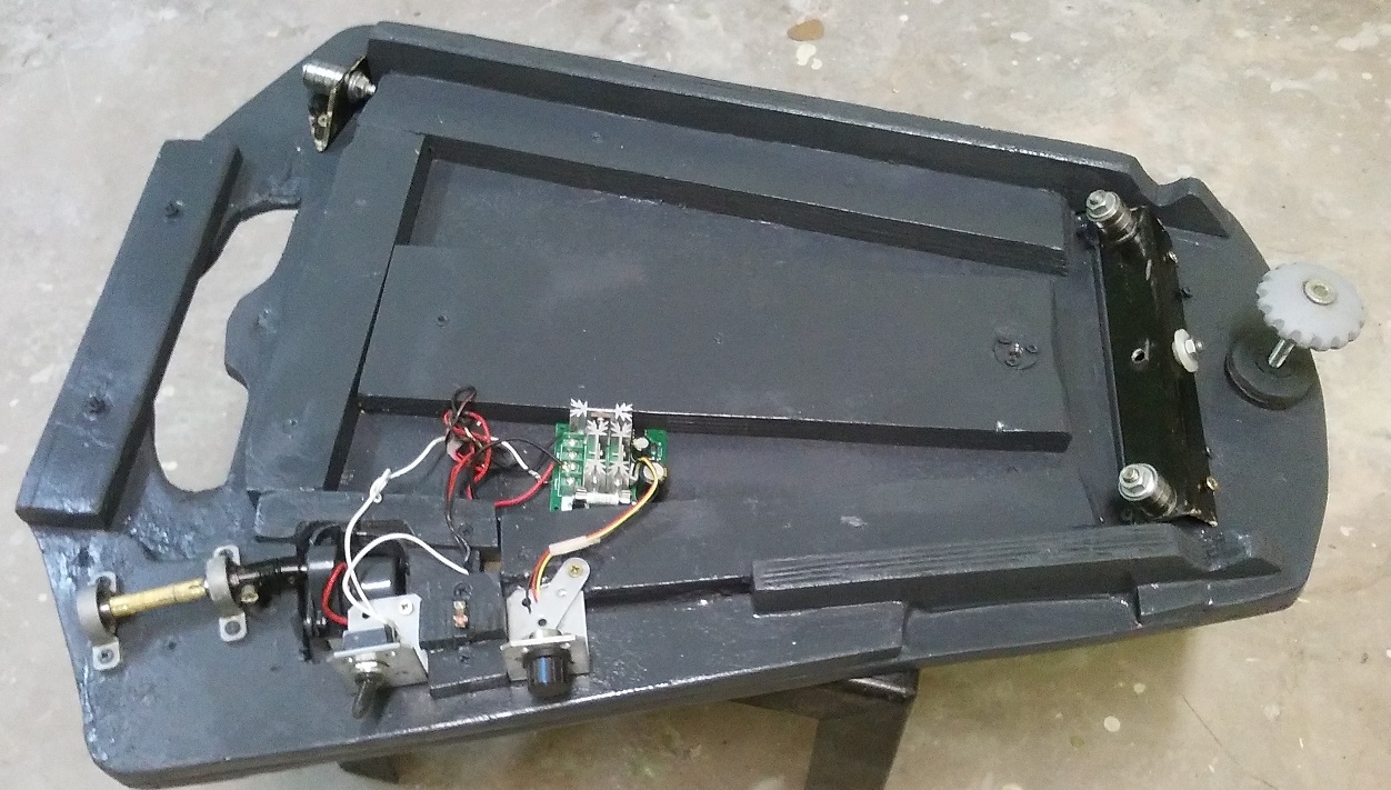

Hello à tous,
J'ai testé la cheville de scellement en motorisation sur ma plateforme DIY, et palier en bois recouvert d"une bande d'alu,
Ca fonctionne parfaitement pour ceux qui voudraient se lancer dans l'aventure...
file.php?id=164&mode=view
file.php?id=165&mode=view
Modifié par pascvale13

pour le rouleau libre on peux mettre ça - de 3€
