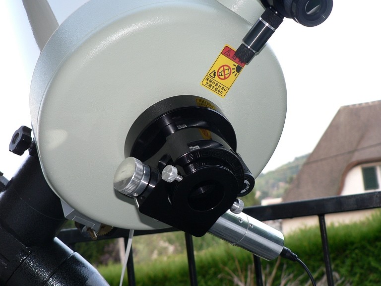

  • Le mécanisme de mise au point est perfectible, le mien avait du shifting. Le 180 sera pareil de ce point de vue. Je l'avais complété avec un Moonlite électrique : que du bonheur !

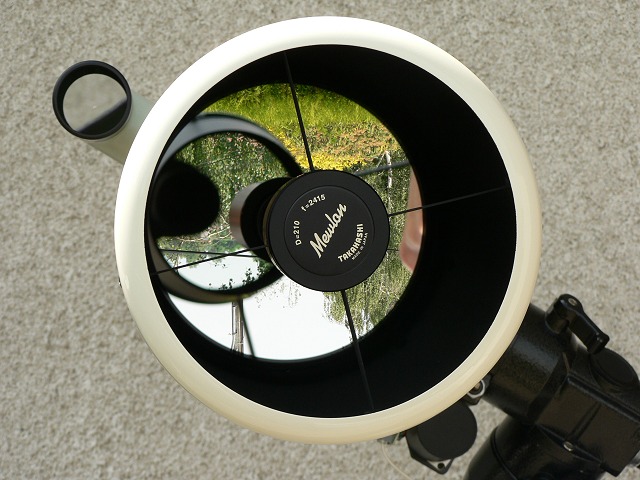

  • L'araignée à 4 branches provoque des aigrettes bien visibles sur les étoiles brillantes. On les voit aussi sur Jupiter. On finit par les oublier, mais pour moi ca a toujours été le point noir de ce télescope, bien plus que la mise en température. Mon Mewlon 250 a une araignée à 3 branches, ce qui provoque 6 aigrettes mais beaucoup plus discrètes et totalement invisibles sur les planètes.

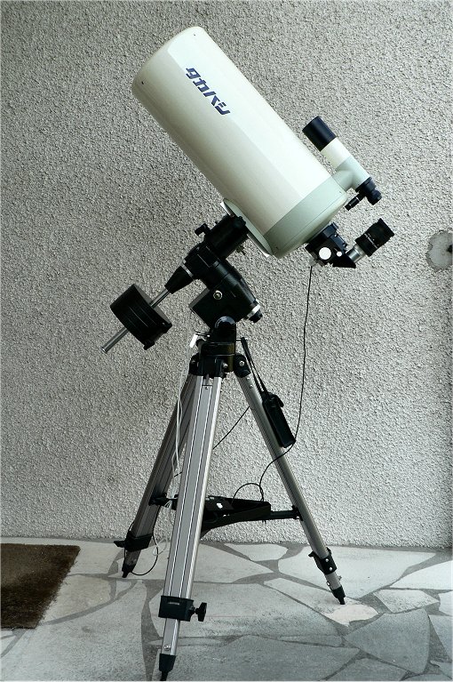

Le Mewlon 210 sur une EQ5
L'araignée
Le moonlite électrique

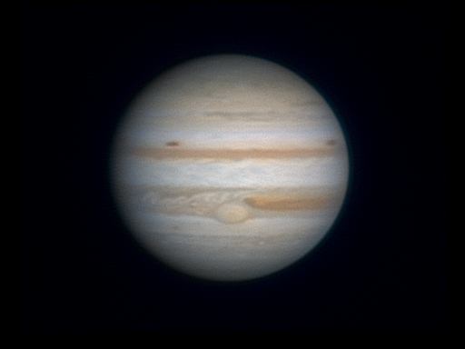

Et Jupiter faite au 210+toucam Pro

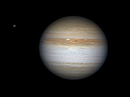

Ganymède

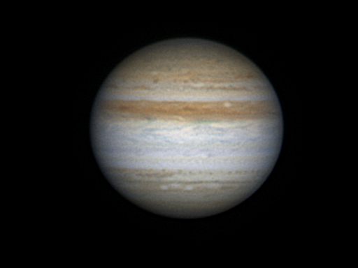

Et Saturne (bon, pas très réussie)

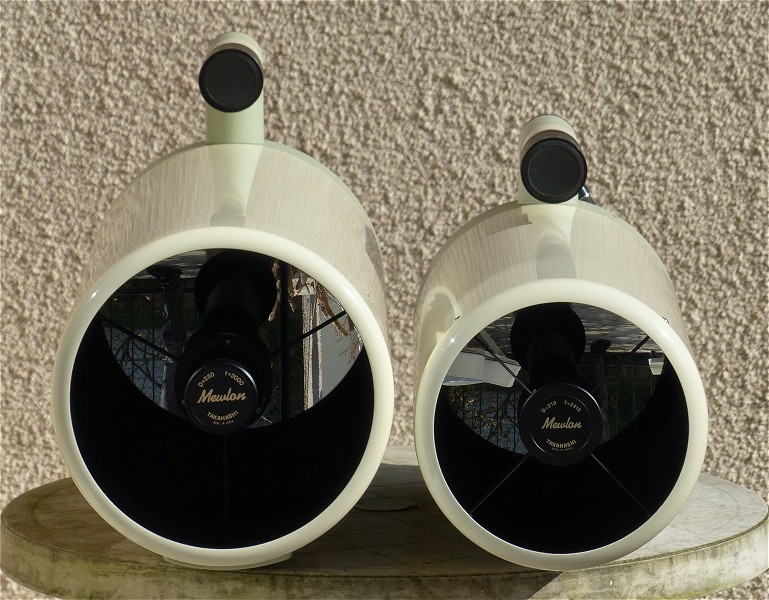

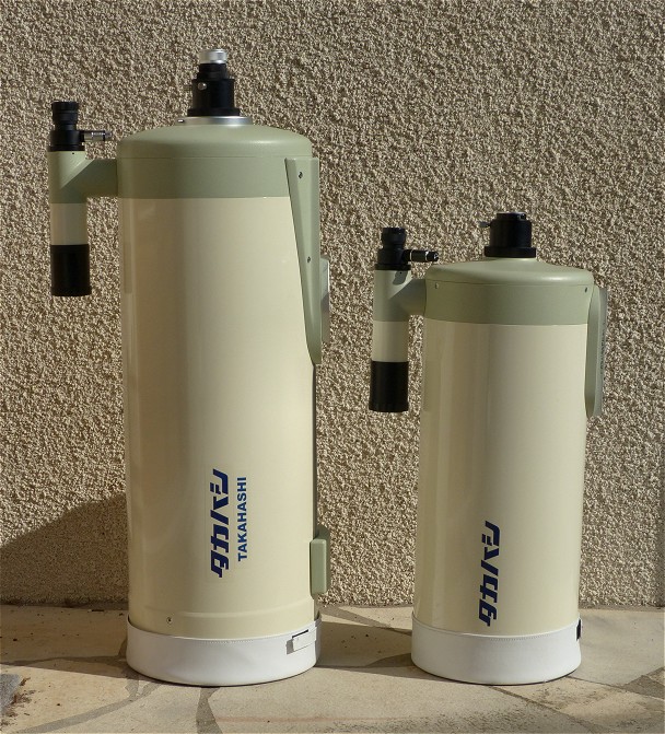

Et pour info, le Mewlon 210 comparé au 250 ça donne ça ... le 210 est tout petit (ou le 250 un monstre ..)
