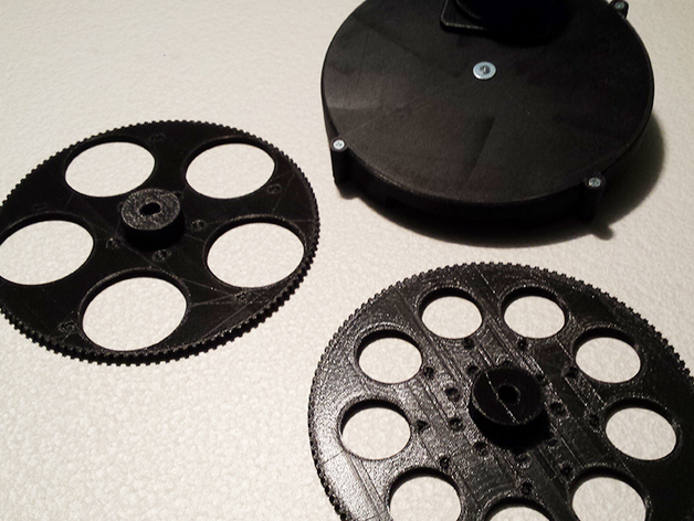

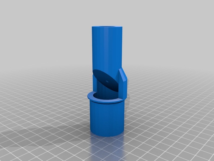

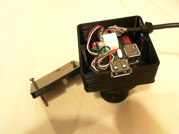

pagpatrice Posté 1 juin 2018 Posté 1 juin 2018 (modifié) Le 01/06/2018 à 09:06, Leimury a dit : Dommage que personne n'aborde la précision et le taux de remplissage Voir davantage Faut pas oublier qu'on est sur un forum Astro Le 01/06/2018 à 09:06, Leimury a dit : Quand je cherche des infos sur les imprimantes 3D je vais plutôt sur un forum qui parle imprimantes 3D Voir davantage Si on veut entrer dans les détails en effet il vaut mieux... Pour continuer dans ma synthèse du "pour les nuls", quelques site à mettre en favoris: https://reprap.org/forum/list.php?110, bien qu'il soit indigeste pour la navigation ce forum international est ultra complet avec des sous sections dans chaque langue. https://www.lesimprimantes3d.fr/forum/, un forum français avec une bonne équipe prêt à aider les bleus . https://grabcad.com/library, librairie de modèles pas uniquement pour l'impression, on trouve vraiment de tous https://www.thingiverse.com/, librairie de modèles, assez complet on trouve quelques trucs Astro http://www.yeggi.com/, même chose que thingiverse https://www.traceparts.com/en/search/traceparts-classification?CatalogPath=TRACEPARTS%3ATRACEPARTS, souvent oublié car basé entreprise et pourtant une vrai mine d'Or, si vous cherchez des cotes pour vos conceptions et assemblage c'est ici qu'il faut aller, on trouve des composants de différent corps d'état sous plusieurs formats de fichier. Modifié 1 juin 2018 par pagpatrice
Leimury Posté 1 juin 2018 Posté 1 juin 2018 Le 01/06/2018 à 10:12, pagpatrice a dit : https://www.traceparts.com/en/search/traceparts-classification?CatalogPath=TRACEPARTS%3ATRACEPARTS, souvent oublié car basé entreprise, si vous cherchez des cotes pour vos conceptions et assemblage c'est ici qu'il faut aller, on trouve des composants sous plusieurs formats. Voir davantage Nickel, merci
