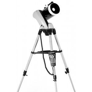

Je serais dans ta situation, je prendrais un Mak 127/1500 et un oculaire zoom 7-21mm ou 8-24mm, l'ensemble n'est pas très lourd ni trop encombrant, le goto n'est pas indispensable mais le suivi est quand même bien appréciable, un exemple ici
https://www.maison-astronomie.com/telescopes-maksutov/4090-telescope-sky-watcher-mak-127-az-goto.html

En non-motorisé, j'ai trouvé celui-ci : https://www.maison-astronomie.com/telescopes-maksutov/7-sky-watcher-black-diamond-mak127.html
Et je me demande si je ne pourrais pas voir un peu plus grand avec celui-ci : https://www.maison-astronomie.com/telescopes-maksutov/4339-telescope-sky-watcher-mak-150-sur-neq3-2.html#/173-version_opt_monture_moteurs-n_eq3_2_sans_moteurs
Les 2 ont une option avec motorisation (ça devient un peu trop hors budget pour le second en revanche !). D'après ce que je vois, sur le 150 c'est un kit donc je dois pouvoir le rajouter par la suite si besoin. Pour le 127 c'est pas précisé.

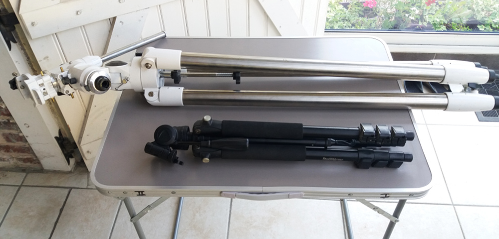

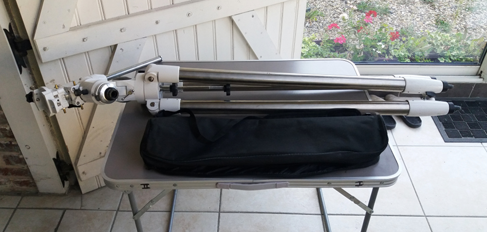

Une monture équato :
Pour avoir la chance de posséder NEQ3-2 & EQ-5, faut bien s'entendre sur la notion de "facile à transporter".
Certes, c'est moins lourd qu'une base d'un gros Dobson, mais il faut aussi prendre en compte qu'il y a plus d'éléments :
- le trépied
- la tête
- le(s) contrepoids
- l'instrument
- les accessoires (oculaires, lampe rouge, etc...)
Ouaip, moins lourd, mais pas forcément plus simple : c'est en fonction de la distance & de ce qu'il y a entre le lieu de stockage & la voiture...
Perso, cela m'est facile : je peux stocker la monture dans la véranda & me garer à coté.
Mais je me dis que si j'habitais au 3ème sans ascenseur, je ferais peut-être des choix différents : choisir entre 2 voyages avec 20 kgs chaque fois ou 4 voyages avec maxi 10 kgs...

Parce qu'une équato, c'est , comme dit précédemment, pas forcément simple à transporter.
Pour te donner une idée (version avec trépied tubulaire) :
Équato vs trépied photo :
Équato vs le sac du trépied :
(le sac du trépied photo mesure 65 cms)
Donc, le trépied en bandoulière...humm...
Aller dans un magasin d'astro où il y aurait possibilité de voir "en vrai" le matériel, ça pourrait t'aider.

C'est justement l'avantage d'un Mak 127 sur monture GoTo: c'est compact, tu as le suivi automatique et la masse est raisonnable parce qu'il n'y a pas de contrepoids.
Et puis c'est pas plus cher. Le SkyWatcher GoTo est à 494€; moins cher que sur une EQ3 manuelle:
https://www.promo-optique.com/telescope-maksutov-skywatcher-mak-127-1500-goto-p-75491.html
sw0225-0-skywatcher-maksutov-127-1500-su
