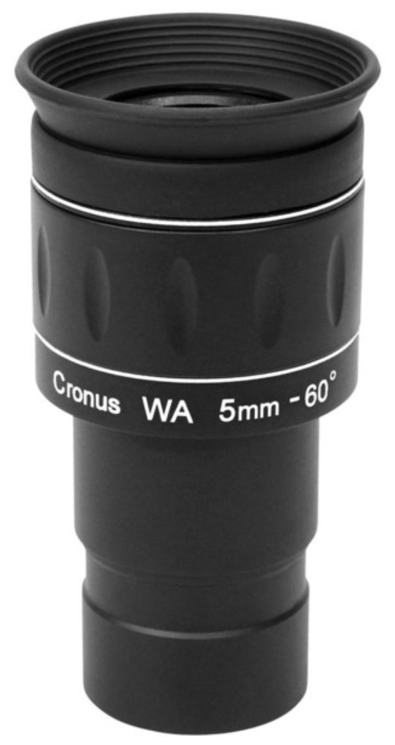

Salut
C'est pas un XX14G que j'avais il y a quelques temps mais un XX14i, j'avais remplacé le 35mm livré d'origine ( effet tunnel et pupille de sortie trop grande ) par un ES 24mm 82° qui le remplaçait avantageusement, étant déjà équipé de quelques oculaires, ces derniers ont trouvé leur place sans problème sur ce scope, Pentax XW 10mm et barlowx2 Ultima et un zoom Leica 7,3mm-22mm
Pour compléter ce 24mm et pour rester dans la même gamme, un 14mm et un 6.7mm pourraient faire un bon trio, restera plus qu'a trouver un 4mm ou 5mm pour les petites nébuleuses brillantes, étoiles doubles et le planétaire lors de belles nuits
il y a 2 minutes, jeap a dit :
Salut Jeap ,
J'ai pris celui-ci en plus .
