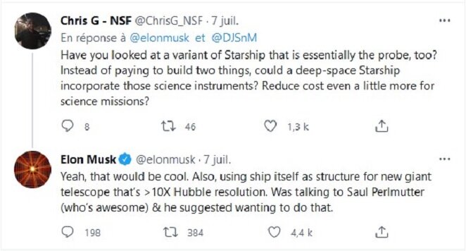

Ne sous-estimez pas ce brave Elon. On ne répare pas , on remplace .....
Son Starship pourrait  se transformer en télescope ... qui aurait une résolution 10 fois  plus élevée que Hubble.
Comme il se plait à le dire "ce serait cool".
Article sur le sujet : https://trustmyscience.com/elon-musk-suggere-transformer-un-vaisseau-starship-en-telescope-spatial-geant/

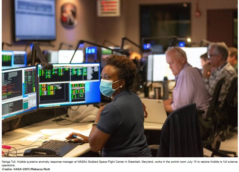

Concentration maximum au Centre scientifique en charge d'Hubble :

Bon visiblement, ils sont sur la bonne voie ! :)
https://www.nasa.gov/feature/goddard/2021/operations-underway-to-restore-payload-computer-on-nasas-hubble-space-telescope
Traduction automatique :
16 juillet 2021 - La NASA passe avec succès au matériel de sauvegarde sur le télescope spatial Hubble
La NASA est passée avec succès au matériel de sauvegarde sur le télescope spatial Hubble, y compris la mise sous tension de l'ordinateur de charge utile de sauvegarde, le 15 juillet. Le changement a été effectué pour compenser un problème avec l'ordinateur de charge utile d'origine qui s'est produit le 13 juin lorsque l'ordinateur s'est arrêté, suspendant collecte de données scientifiques.
Le commutateur incluait la mise en ligne de l'unité de contrôle de l'alimentation (PCU) de secours et de l'unité de commande/formateur de données scientifiques (CU/SDF) de secours de l'autre côté de l'unité Science Instrument et Command & Data Handling (SI C&DH). Le PCU distribue l'alimentation aux composants SI C&DH, et le CU/SDF envoie et formate les commandes et les données. De plus, d'autres éléments matériels à bord de Hubble ont été basculés vers leurs interfaces alternatives pour se connecter à ce côté de sauvegarde du SI C&DH. Une fois ces étapes terminées, l'ordinateur de charge utile de secours sur cette même unité a été allumé et chargé avec le logiciel de vol et mis en mode d'exploitation normal.
L'équipe Hubble surveille maintenant le matériel pour s'assurer que tout fonctionne correctement. L'équipe a également lancé le processus de récupération des instruments scientifiques hors de leur configuration en mode sans échec. Cette activité devrait prendre plus d'une journée car l'équipe exécute diverses procédures et s'assure que les instruments sont à des températures stables. L'équipe procédera ensuite à un étalonnage initial des instruments avant de reprendre les opérations scientifiques normales.
L'opération "à capot fermé" du patient Hubble semble s'être bien passée, la "prothése" pour remplacer quelques organes "hors d'âge" va donc prendre le relais après les vérifications post-opératoires. Hubble reste pour le moment  toujours en service de soins intensifs.
