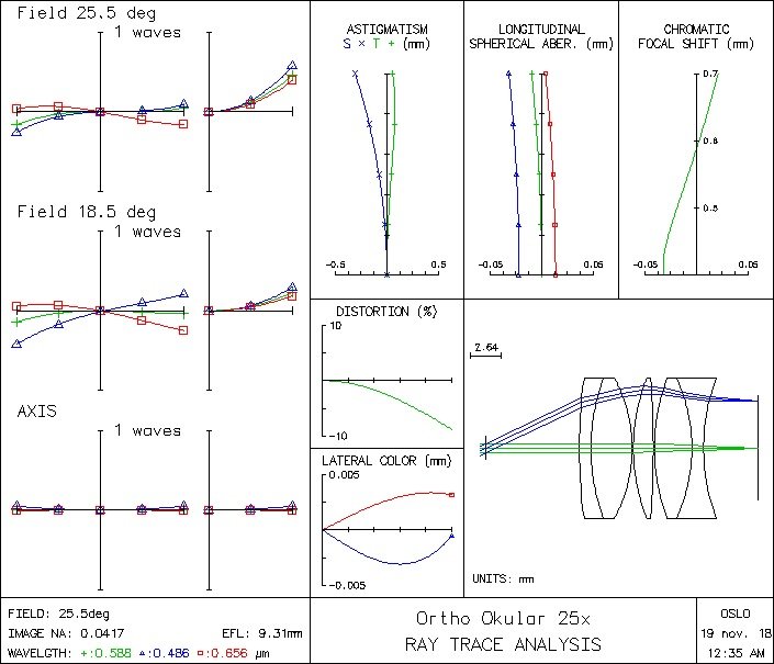

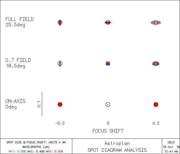

ce ne sont pas des plössls modifiés, ils s'inspirent des erflés sur la partie modification de champ et disposent d'un relief d’œil plus grand.
La correction de champ n'est pas celle des erflés : l'astigmatisme se replie vers 52°, Nagler s'est inspiré de ce principe 30ans après. De plus ils ont un champ quasi-plat et une pupille de sortie à faible aberration.
Les versions modernisées utilisent des verres spéciaux, il sont couteux à fabriquer.
exemple de formule à f/12 :
Astroplan10a.jpg.6bc2f863e8c30ed41d00fa421243d992.jpgAstroplan10b.jpg.1c7527433ec80b9877594ec901da3748.jpg
