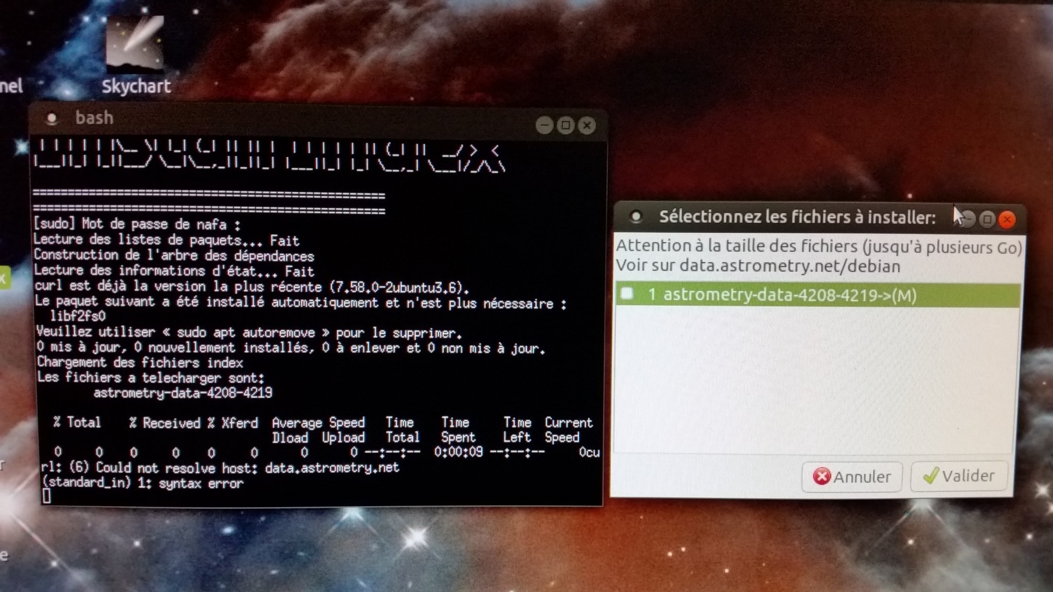

Bandit 88 Posté 10 juin 2019 Posté 10 juin 2019 Tiens par acquis de conscience j'ai relancer l'install, mais j'ai oublier de rebrancher le câble réseau du coups par d'erreur et cette fois ci j'ai un fichier vide,mais un fichier quand même.
Bandit 88 Posté 10 juin 2019 Posté 10 juin 2019 Finalement j'ai relancé avec le cable branché juste aprés avoir rebboter la nafa, j'ai un fichier qui s'est créé en 0,13 seconde, pas sur que cela fonctionne, j'ai validé quand même. comment vérifer si ça marche? a+
gehelem Posté 10 juin 2019 Posté 10 juin 2019 Le 10/06/2019 à 20:47, Bandit 88 a dit : Finalement j'ai relancé avec le cable branché juste aprés avoir rebboter la nafa, j'ai un fichier qui s'est créé en 0,13 seconde, pas sur que cela fonctionne, j'ai validé quand même. comment vérifer si ça marche? a+ Voir davantage Quelle taille fait ton fichier ? Quel index est-ce? (Quel nom de fichier)
huguesmaillet Posté 10 juin 2019 Posté 10 juin 2019 Le 10/06/2019 à 20:47, Bandit 88 a dit : Finalement j'ai relancé avec le cable branché juste aprés avoir rebboter la nafa, j'ai un fichier qui s'est créé en 0,13 seconde, pas sur que cela fonctionne, j'ai validé quand même. comment vérifer si ça marche? a+ Voir davantage Va voir dans le dossier /usr/share/astrometry s'il y a des fichiers index

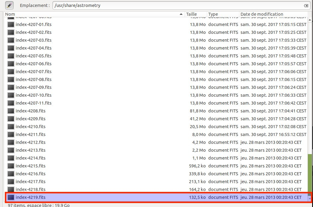

gehelem Posté 10 juin 2019 Posté 10 juin 2019 @Bandit 88 Le premier des index est le 4219, il fait 132ko, donc il s'est sans doute téléchargé rapidement. Mais les autres ont du sauter... c'est cohérent si tu as des fichiers de ce genre dans le dossier :

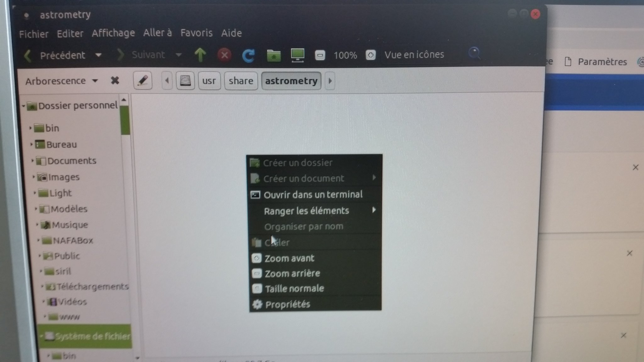

huguesmaillet Posté 11 juin 2019 Posté 11 juin 2019 (modifié) Le 11/06/2019 à 07:46, Bandit 88 a dit : Salut le dossier est vide. Voir davantage Sinon tu peux les télécharger sur la page : data.astrometry.net Modifié 11 juin 2019 par huguesmaillet

Bandit 88 Posté 11 juin 2019 Posté 11 juin 2019 Justement je pense q'uil y a un bug dans ce coin là: pas moyen de copier les fichiers téléchargés.
jjc Posté 11 juin 2019 Posté 11 juin 2019 Ah oui, il faut les droits administrateur pour copier. Tu ouvres un terminal. Tu te mets dans le répertoire ou tu as copiées tes indexes. --> cd lerepertoire Tu copies ou déplace tes indexes. Pour copier --> sudo cp lerepertoire/index* /usr/share/astrometry/ Pour mv --> sudo mv lerepertoire/index* /usr/share/astrometry/ Mets bien le nom des indexes que tu récupères. * est un caractère joker qui remplace toute la suite. Suis-je clair ?
Bandit 88 Posté 11 juin 2019 Posté 11 juin 2019 Je vais essayer, mais ce ne serait pas plus simple de changer les droits sur le répertoire? C'est sûrement pour ça que la procédure index ne fonctionne pas. A+
gehelem Posté 11 juin 2019 Posté 11 juin 2019 Le 11/06/2019 à 10:38, Bandit 88 a dit : Je vais essayer, mais ce ne serait pas plus simple de changer les droits sur le répertoire? C'est sûrement pour ça que la procédure index ne fonctionne pas. A+ Voir davantage Dans un terminal : sudo chmod 777 -R /usr/share/astrometry
Bandit 88 Posté 11 juin 2019 Posté 11 juin 2019 (modifié) Rebonjour Gehelem, Il doit manquer quelque chose car j'ai le retour: Chmod: operande manquant aprés "777-R/USR/SHARE/astrometry" Saisissez "chmod --help"pour plus d'informations. EDIT non c'est bon un espace qui manquait ça y est je peux coller dans le fichiers. Merci Modifié 11 juin 2019 par Bandit 88
