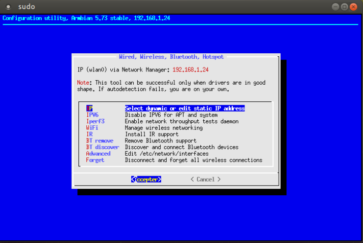

patdut Posté 20 février 2019 Posté 20 février 2019 Le 19/02/2019 à 21:12, supaii a dit : Y'a plus le hotspot dans armbianconfig? Voir davantage As-tu fait le ménage comme indiqué dans le mode opératoire que j'ai écrit et qui se accompagne les scripts ?
zombuy Posté 20 février 2019 Posté 20 février 2019 Le 19/02/2019 à 17:32, dragonlost a dit : Houla alors là j'ai pas tout compris. Du coup, ta un raspberry ou une Tinkerboard ? Tu est partie de armbian ou d'une image toute faite ? Voir davantage partie de armbian sur Tinker, en suivant le tuto https://github.com/Patrick-81/NAFABox/blob/master/README_FR.md pas de problème jusqu'a l'étape 6, après ca s'est gaté. J'ai abandonné et suis partis sur une image preinstallée : https://drive.google.com/drive/folders/19rKybLnewPy2NaOpZ7BoXR5x_koXWGFJ
dragonlost Posté 20 février 2019 Auteur Posté 20 février 2019 Le 20/02/2019 à 09:36, zombuy a dit : partie de armbian sur Tinker, en suivant le tuto https://github.com/Patrick-81/NAFABox/blob/master/README_FR.md pas de problème jusqu'a l'étape 6, après ca s'est gaté. J'ai abandonné et suis partis sur une image preinstallée : https://drive.google.com/drive/folders/19rKybLnewPy2NaOpZ7BoXR5x_koXWGFJ Voir davantage Quand tu avais suivie la procédure, as tu fermer le terminal apres avoir fait la pré_installation ? C'est important de faire ça avant de réouvrir un terminal pour install.sh afin de permettre a linux, de rechargée les variable système (d'on celle créer par le script pre_install.sh afin de trouver le dossier config).
dragonlost Posté 20 février 2019 Auteur Posté 20 février 2019 Le 19/02/2019 à 21:12, supaii a dit : Y'a plus le hotspot dans armbianconfig? Voir davantage si tu est deja connecter en wifi l'application ne te proposera pas de faire un hotspot.
supaii Posté 20 février 2019 Posté 20 février 2019 Je teste vos commentaires ce soir @patdut @dragonlost merci les amistrams :).
patdut Posté 20 février 2019 Posté 20 février 2019 Le 20/02/2019 à 13:36, dragonlost a dit : si tu est deja connecter en wifi l'application ne te proposera pas de faire un hotspot. Voir davantage C'est vrai je n'avais pas pensé à cela.

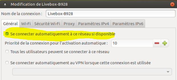

supaii Posté 20 février 2019 Posté 20 février 2019 Super ça marche via armbian-config... Mais, je ne sais pas si c'est possible: -Je suis chez moi la tinker se connecte automatiquement à la box. -Je suis en nomade, la tinker se mets automatiquement en hotspot. Je pouvais le faire en manuel avant, en gérant juste une coche sur mes deux connections (wifi maison et hotspot), puis un redémarrage de la tinker. Maintenant on ne vois pas le hotspot..., impossible d'alterner. Soit on a un super hostspot soit une connection à notre box (obliger de supprimer la connection à la box pour avoir le hotspot) Merci pour tout les gars, vous êtes mes héros ❤️
patdut Posté 21 février 2019 Posté 21 février 2019 Le 20/02/2019 à 21:37, supaii a dit : Super ça marche via armbian-config... Mais, je ne sais pas si c'est possible: -Je suis chez moi la tinker se connecte automatiquement à la box. -Je suis en nomade, la tinker se mets automatiquement en hotspot. Je pouvais le faire en manuel avant, en gérant juste une coche sur mes deux connections (wifi maison et hotspot), puis un redémarrage de la tinker. Maintenant on ne vois pas le hotspot..., impossible d'alterner. Soit on a un super hostspot soit une connection à notre box (obliger de supprimer la connection à la box pour avoir le hotspot) Merci pour tout les gars, vous êtes mes héros ❤️ Voir davantage Hum, c'est peut-être le prix à payer pour une liaison wifi stable avec la carte. Ceci dit tu achètes pour quelques Euros une petite carte TP-Link TL-WN725N que tu mets sur un port USB et normalement tu devrais retrouver une connexion avec ta Box. Attention cette petite carte wifi consomme un peu donc possible instabilité de la carte. Pour palier le problème il faut alimenter la carte via le port GPIO.
