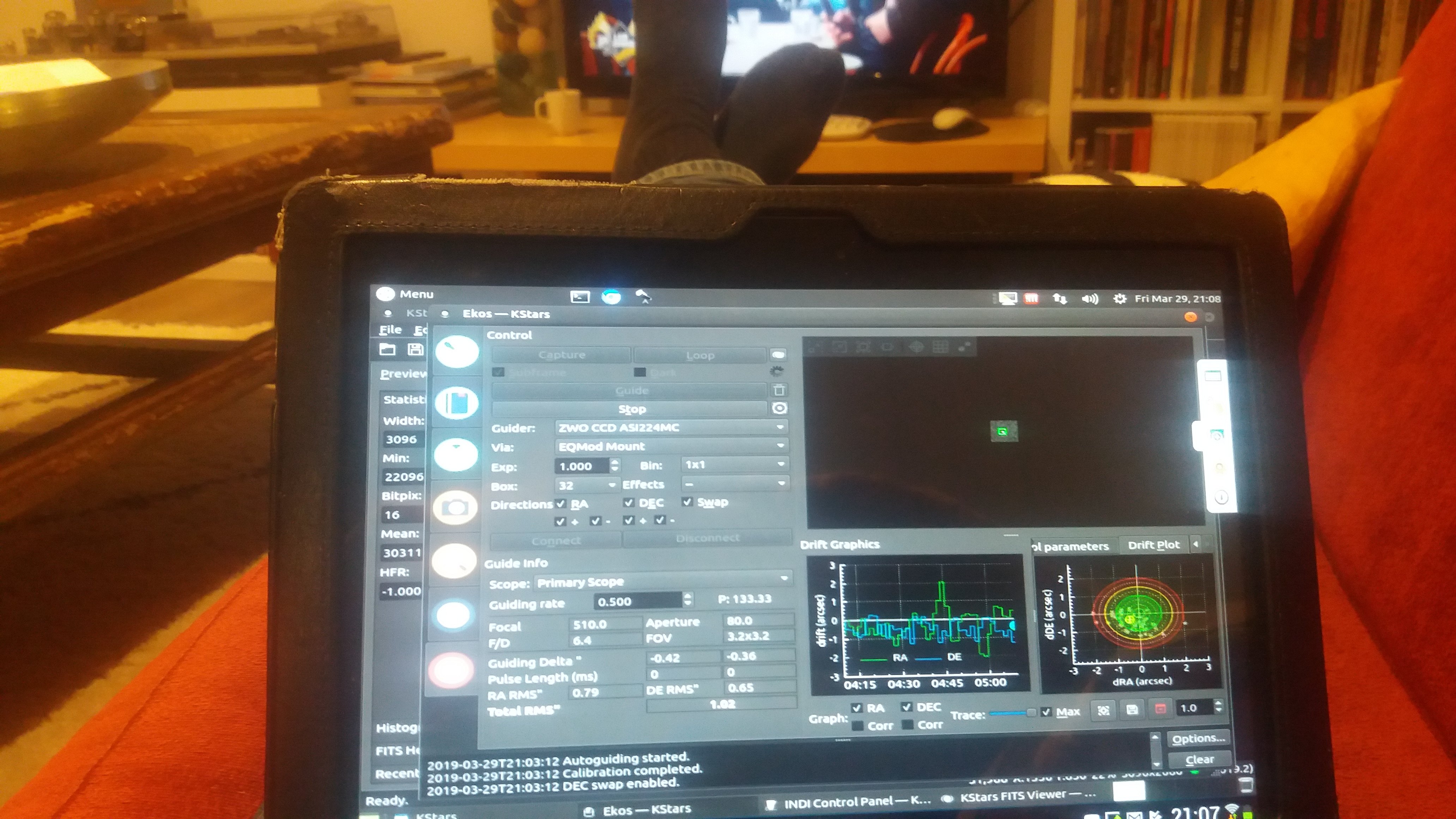

gehelem Posté 29 mars 2019 Posté 29 mars 2019 Le 29/03/2019 à 16:52, patdut a dit : J'ai eu des déboires avec le port USB3 du xU4 au point qu'il dort pour l'instant au fond d'un tiroir. Mais peut-être en sortira-t-il d'ici quelques temps. Faut que je teste les dernières armbian dessus. Voir davantage Pas moi ! La preuve Asi178 et asi224 sur les deux usb3 en direct Nomachine sur la tablette et zou 1
patdut Posté 30 mars 2019 Posté 30 mars 2019 Houlala pas bô l'autoguidage.😁 Peut-être l'effet pinard. 1
gehelem Posté 30 mars 2019 Posté 30 mars 2019 Le 30/03/2019 à 08:56, patdut a dit : Houlala pas bô l'autoguidage.😁 Peut-être l'effet pinard. Voir davantage Surtout l'effet mise en station toute pourrie (Certes provoquée par l'appel du pinard)
